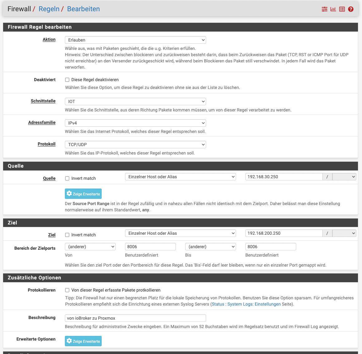

    Hallo zusammen
    Ich habe bei mir die pfSense laufen
    der ioBroker läuft im Vlan 30 und der Proxmox im Vlan200
    Das Vlan30 ist bei mir das IoT Netz und ist so eingestellt das es auf keine anderen Vlans zugreifen kann
    Nun möchte ich gern den Proxmoxadapter nutzen und dafür eine Regel einrichten aber ich weiss leider nicht genau wie
    Ziel ist das die IP vom ioBroker über den Port 8006 auf den Proxmox zugreifen kann
    Meine Regel sieht jetzt so aus
    Kann mir da bitte jemand helfen
    Danke im Voraus

      Wie ich heute Morgen feststellen musst liegt es nicht an meiner Regel sondern wahrscheinlich an dem Proxmox-Adapter
      Ich habe auch eine Syno im 200er Vlan stehen und habe mir heute Morgen den Syno-Adapter installiert und die selbe Regel in der Sense angelegt und siehe da die beiden können reden
      Hat noch jemand Probleme mit dem Proxmox-Adapter?
