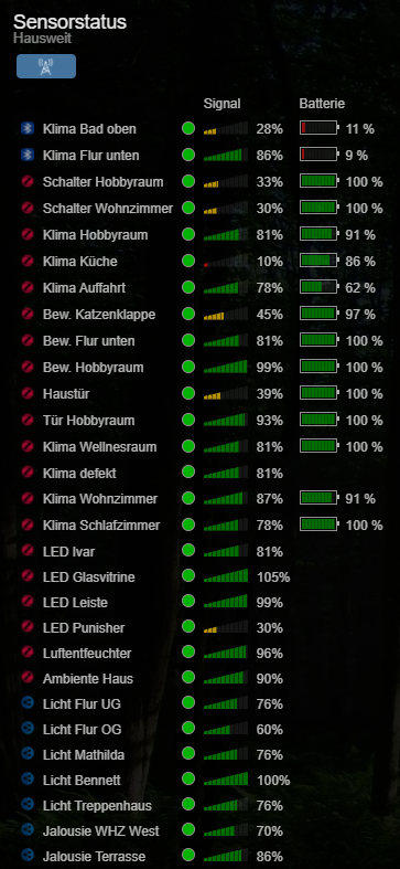

                  @thomas-braun said in Umzug auf neuen Zigbee Stick:
                  ls -l /dev/serial/by-id/
                  Hab auf Anraten von @Asgothian im anderen Thread mal die Firmware aktualisiert.
                  lrwxrwxrwx 1 root root 13 Dec 21 01:13 usb-ITead_Sonoff_Zigbee_3.0_USB_Dongle_Plus_dc40ebdbc319ec11888e76e5f01c6278-if00-port0 -> ../../ttyUSB0
                  Ich hab dann ein Backup wieder eingespielt, so dass mein Zigbeezeug wieder da war und den neuen stick angeschlossen und bin ins Bett, heute morgen sieht alles gut aus, alles reagiert wieder schneller.
