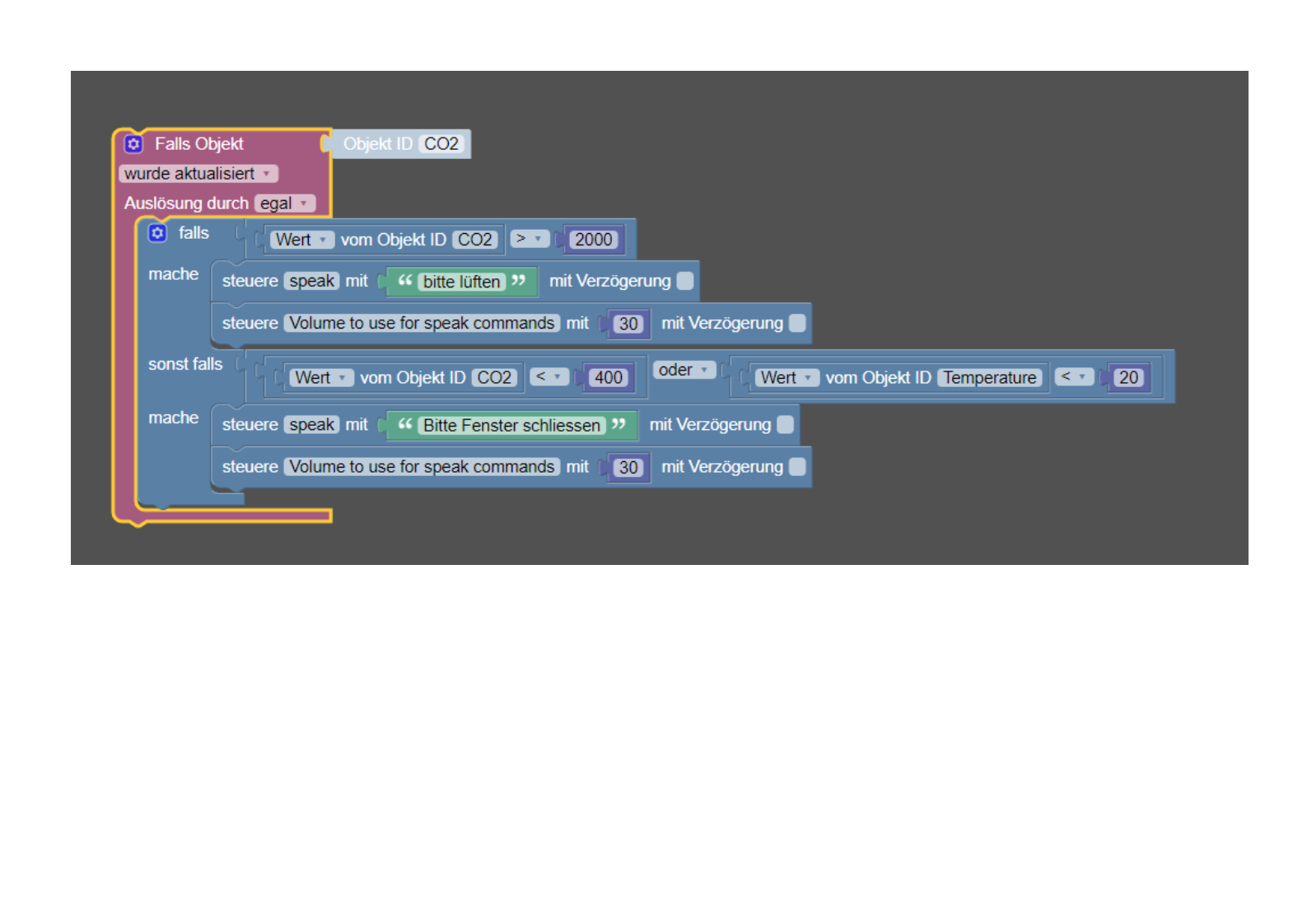

    welche bauteile findest du denn nicht?
    Mit vorgefertigten sachen wirst du es nicht schneller lernen ;)
    "schließen" und "lüften" sind selbst erstellte variablen.
    dieses "und" was dann 2 zeilen hat kannst du erstellen indem du einen rechtsklick auf den normalen "und" block machst und dann "externe Eingänge" auswählst
    Ah da kommt ja noch Paul dazu, er hat immer noch nen guten Tipp / Ratschlag / Verbesserungen
    Robert 0R Offline
    Robert 0R Offline
    Robert 0
    @jensven da hast du natürlich recht. Ich finde z.Bsp. das und Modul nicht. Ebenfalls habe ich noch nie eine Variable erstellt, vielleicht kannst du mir da auf die Sprünge helfen oder gibt es irgendwo gute Erklärvideos?
    • Robert 0R Robert 0
      @paul53 danke dir, für was brauche ich diese zus. Angabe, das Script funktioniert ja. Das Problem ist ja nur, dass der Wert relativ spät wieder ändert und Alexa halt in dieser Zeit mehrere Male die Ansage wiederholt.
      @robert-0 sagte: für was brauche ich diese zus. Angabe
      Damit bei Überschreitung des Grenzwertes (2000) bzw. Unterschreiten des Grenzwertes (400) die Ansage nur einmal erfolgt. Andernfalls kommen bei weiteren Triggern über 2000 oder unter 400 weitere Ansagen.
      Um das Absinken der Temperatur zu erfassen, sollte auch auf diese getriggert werden.
      Robert 0R 1 Antwort Letzte Antwort
        Robert 0R Offline
        Robert 0R Offline
        Robert 0
        @paul53 ok das leuchtet mir ein. Momentan kommt aber die Ansage bei gleich bleibendem Wert, da dieser nicht schnell geändert wird in Netatmo.
          @robert-0 sagte: Momentan kommt aber die Ansage bei gleich bleibendem Wert
          Triggere auf "wurde geändert" anstelle von "wurde aktualisiert".
            Robert 0R Offline
            Robert 0R Offline
            Robert 0
            @paul53 danke versuche ich mal, ebenfalls baue ich die Bauteile wie Jensven es angegeben hat ein.
              @robert-0 sagt: baue ich die Bauteile wie Jensven es angegeben hat ein.
              Die timeout-Blöcke werden nicht benötigt, wenn auf "wurde geändert" getriggert wird.
              Die Sperrvariablen sind eine Alternative zu "vorheriger Wert":
                Robert 0R Offline
                Robert 0R Offline
                Robert 0
                @paul53 super hat geklappt, vielen Dank.
