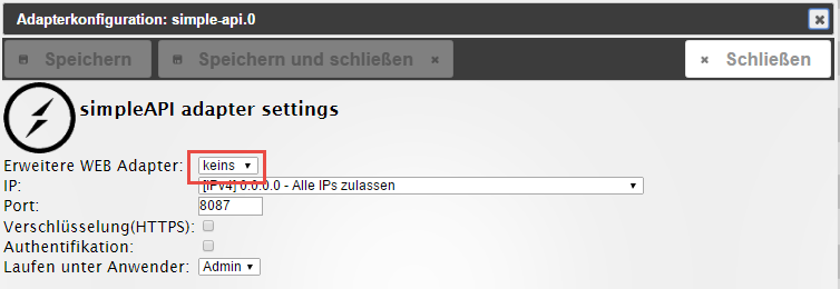

                                  • apollon77A Offline
                                    apollon77A Offline
                                    apollon77
                                    wrote on last edited by
                                    #37
                                    Es ist "die" simpleapi … die wird als dependency beim web-adapter mit installiert und dann genutzt. Du hast nur nicht so einfach die mögöichkeit es unter nem anderen User laufen zu haben und sowas.
                                    1 Reply Last reply
