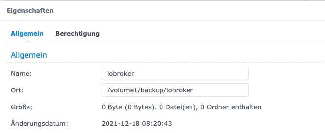

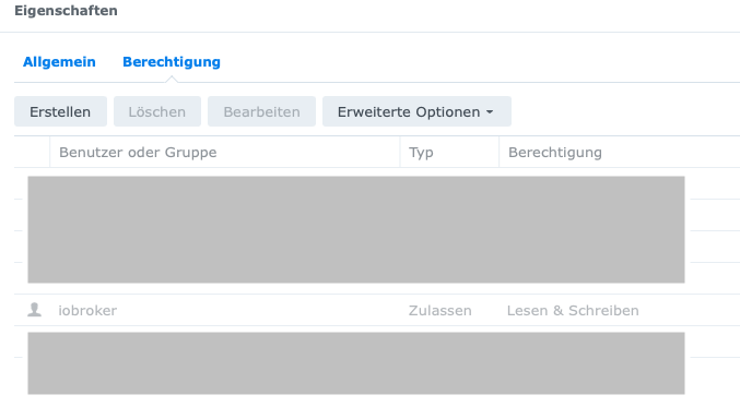

        Das habe ich mehrfach geprüft und finde keinen Fehler.
        Bildschirmfoto 2021-12-18 um 12.49.51.png Bildschirmfoto 2021-12-18 um 12.50.03.png

            @xnetworker-x Der Pfad ist auch nicht vollständig/zu kurz. Du gibst ja volume1/backups/iobroker frei.
