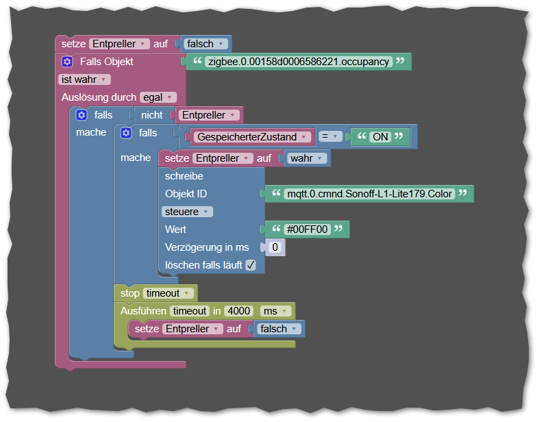

        @ljsven Das ist der Aqara Bewegungsmelder, richtig? Das ist kein ZigBee und kein Conbee 2 Problem sondern der Aqara Bewegungsmelder sendet tatsächlich 2 x kurz hintereinander (Bei mir auch, hab den Hack am Bewegungsmelder aktiviert).
        Schau mal bei den anderen ZigBee Geräten, ich bin sicher die melden nur einmal.
        Hier meine Blockly Lösung dafür (abgeguckt irgendwo hier im Forum):

          @ljsven Nachtrag: du hast bei dir "wurde aktualisiert" gewählt, da springt der Trigger ja an wenn der Datenpunkt auf True und danach wieder auf False geht also allein deshalb schon 2 mal. Du prüfst danach zwar auf wahr, aber da kannst du die lieber weglassen und gleich nur bei wahr reagieren
