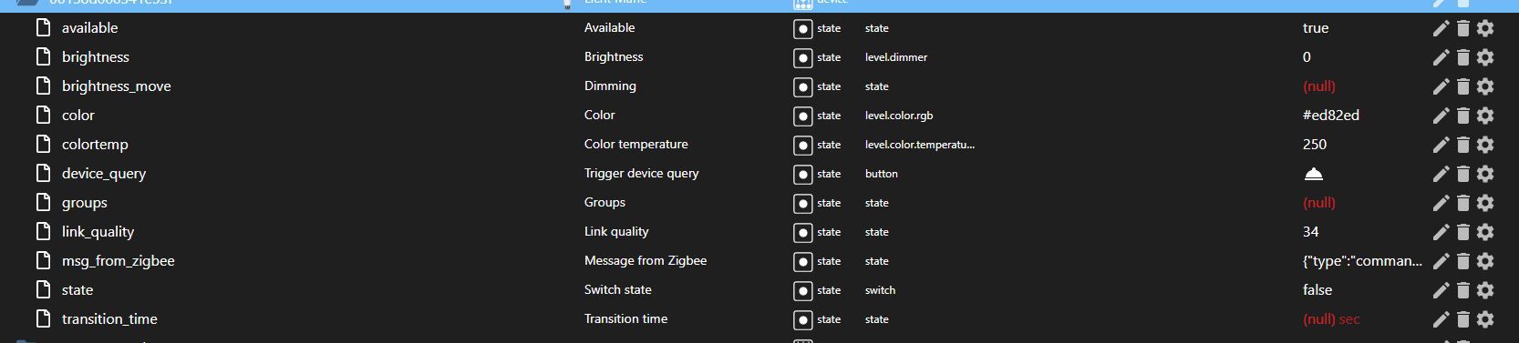

                                    Tolkin
                                    @asgothian
                                    Hier mal die Datenpunkte der Tint Lampe.
                                    Als Party Modus könnte ich mir ein zufälliges Umstellen der Lichtfarben vorstellen. Aber ich glaube, dass die Tint-Lampe das nicht per Datenpunkt kann.....

                                      AsgothianA Offline
                                      AsgothianA Offline
                                      Asgothian
                                      @tolkin
                                      Da hast du recht. Du musst also ein Skript schreiben, welches
                                      • in unregelmässigen Abständen 2 Zahlen zwischen 0 und 255 erzeugt. Die 3. Zahl sollte die Differenz zwischen 512 und der Summe der beiden Zahlen sein (max 255)
                                      • diese zu einem "RGB String" zusammen fassen
                                      • und in den Datenpunkt "Color" setzen.
                                      A.
                                      TolkinT 1 Antwort Letzte Antwort
