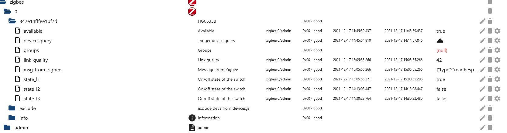

    Welchen Adapter muss ich in ioBroker installieren, damit ich meine Steckdosen in NodeRed steuern kann?
    Habe den "normalen" Zigbee Adapter (ohne weitere Bezeichnung) installiert.
    In ioBroker kann ich die Zustände setzen und die Steckdosen reagieren wie sie sollen.

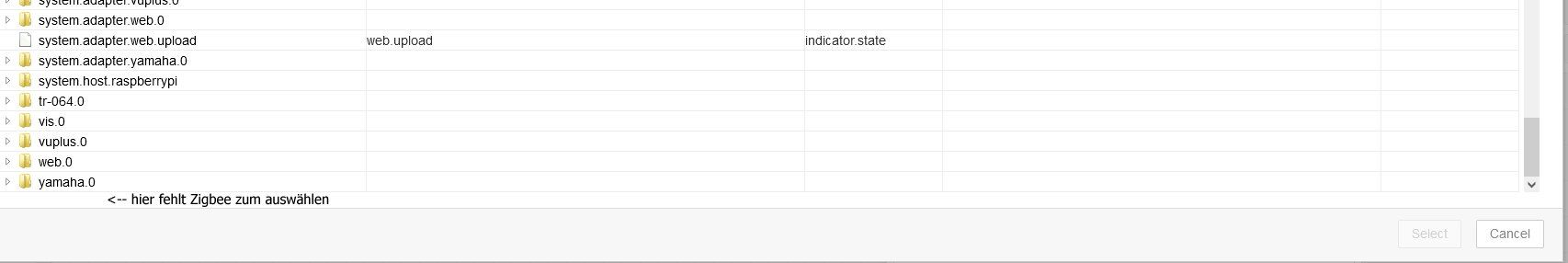

    Aber in nodeRed kann ich im ioBroker-get als Topic kein Zigbee auswählen, da nicht vorhanden.
    Kopiere ich den Pfad aus ioBroker ins ioBroker-get Topic kann ich die Werte auslesen und mit ioBroker-out auch setzen, aber die Steckdose reagiert nicht.
    Hoffe ich habe mich halbwegs verständlich ausgedrückt ;)
    Ich kann zwar Zigbee noch nicht auswählen, aber es funktioniert trotzdem: ich musste in ioBroker-out den Type von Value auf Command ändern :man-facepalming:

      @moko Eventuell den NodeRed Adapter neu starten. Die Objekte werden nur einmal beim Adapterstart eingelesen.
      Im iobroker-out schauen, dass Du ein command und kein value in den Datenpunkt schreibst.
      • mickymM mickym
        Moko
        @mickym Danke, der Neustart vom NodeRed Adapter hats gebracht. Jetzt kann ich Zigbee auswählen.
        Seite schließen und neu öffnen reicht doch nicht.😩
