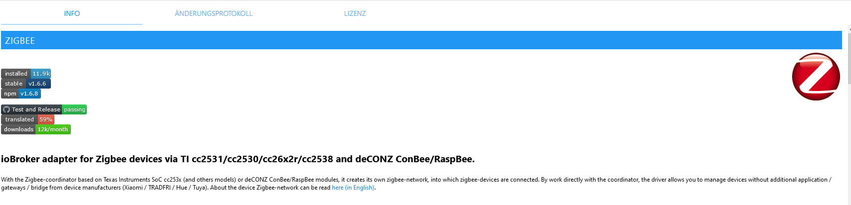

                      Dass es keinen Deconz Zigbee Adapter gibt habe ich schon mitbekommen :-) Ich wollte nur den Zigbee Adapter wie es Matthias Kleine hier beschreibt einbinden, nur funktioniert das das Pairing nicht. Darum dachte ich eben, dass ich eventuell noch etwas zusätzliches installieren muss.
                      Bei meinem Zigbee Adapter (V1.6.6) wird der Conbee komischer Weise nicht mal erwäht. 🙄

                        @stefan_27
                        Da ich den Zigbee Adapter nicht nutze, kann ich Dir zu diesem Thema leider nicht weiterhelfen.
                        Vielleicht aber einer von den Entwicklern
