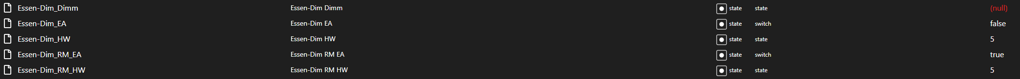

                      @killroy2 Hier die GA bzw. Datenpunkte:
                      Weder Schalten (EA - GA = true oder false; DPT1.001) noch der Helligkeitswert (HW - GA = DPT5.001) lässt sich schreiben.
                        "_id": "openknx.0.Erdgeschoß.Beleuchtung.Essen-Dim_EA",
                        "type": "state",
                        "common": {
                          "desc": "Basetype: 1-bit value",
                          "name": "Essen-Dim EA",
                          "read": true,
                          "role": "switch",
                          "type": "boolean",
                          "write": true
                        "native": {
                          "address": "1/1/29",
                          "answer_groupValueResponse": false,
                          "autoread": true,
                          "bitlength": 1,
                          "dpt": "DPT1.001",
                          "valuetype": "basic"
                        "from": "system.adapter.openknx.0",
                        "user": "system.user.admin",
                        "ts": 1640192100912,
                        "acl": {
                          "object": 1636,
                          "state": 1636,
                          "owner": "system.user.admin",
                        "_id": "openknx.0.Erdgeschoß.Beleuchtung.Essen-Dim_HW",
                        "type": "state",
                        "common": {
                          "desc": "Basetype: 8-bit unsigned value",
                          "min": 0,
                          "max": 100,
                          "name": "Essen-Dim HW",
                          "read": true,
                          "role": "state",
                          "type": "number",
                          "write": true
                        "native": {
                          "address": "1/1/32",
                          "autoread": true,
                          "bitlength": 8,
                          "dpt": "DPT5.001",
                        "ts": 1640192100917,
                        "acl": {
                          "object": 1636,
                          "state": 1636,
                      RM sind jeweils die Rückmeldeadressen und Dim ist zum dimmen über Taster.
                      Die Datenpunkte werden allerdings korrekt aktualisiert sobald ich über Visu oder Taster steuere.
                      T 1 Reply Last reply

                        @lessthanmore Wie setzt du denn die Werte. Es darf nicht "Bestätigt" ausgewählt sein.
                        Was noch Interessant wäre. In der ETS im Gruppenadresse Diagnose schauen ob da und was ankommt.
                        1 Reply Last reply
                        • L Offline
                          L Offline
                          lessthanmore
                          wrote on last edited by
                          #59
                          @tombox said in Test Adapter OpenKNX 0.1.x:
                          Und das war es auch schon :-)
                          Passt, lieben Dank.
                          Das mit den Szenen funktioniert aber nicht. Zudem löst ein Neustart des Adapters ein erneutes Schreiben der Szenen aus.
                          K 1 Reply Last reply
