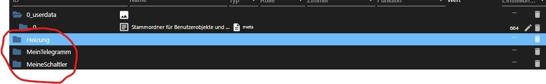

    Hi, ich habe festgestellt, das ich in einigen Unterordner (Verzeichnisse), von userdata.0 keine neuen Datenpunkte mehr erstellen kann. Ich weiß leider nicht seit wann das so ist, es handelt sich meist um ältere Ordner, scheint so als hätte ich nicht die erforderlichen Rechte. Die Datenpunkte selbst in den Verzeichnissen kann ich bearbeiten oder auch löschen. Bei neuen Verzeichnissen kann ich auch Problemlos neue Datenpunkte anlegen. Kann ich das irgendwie beheben oder muss ich die Verzeichnisse und Datenpunkte neu erstellen?
    Bei dem Verzeichniss Schalter kann ich neue Datenpunkte hinzufügen, bei den anderen nicht.

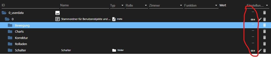

        @frankyboy73 sagte: Kann ich das irgendwie beheben
        Selektiere "0_userdata.0" und erstelle Objekte vom Typ "Verzeichnis" mit den Namen "Bewegung", "Charts", "Korrektur" und "Rolladen".
        Alternativ macht das ein Skript automatisch.

          @frankyboy73 das kannst du händisch korrigieren indem du die Verzeichnisse neu erstellst(muss nicht löschen vorher!) oder du lässt dieses Skript laufen: https://forum.iobroker.net/post/660631

            Super vielen Dank für eure Antworten, hat geklappt, da ich nicht so viele Ordner habe, konnte ich es händisch lösen. Jetzt bin ich erleichtert. Danke
            Habe ich da denn beim erstellen früher eventuell was falsch gemacht, oder kommt das durch den Admin 5?

              @frankyboy73 sagte in Keine Datenpunkte in Unterordner von Userdata erstellbar:
              Ja ;-)
              Es wurden damals keine zugehörigen Objekte angelegt, was bei admin v5 geprüft wird
