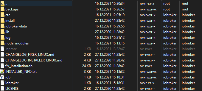

  • R Rosi8818
    ist das richtig? Alle stehen auf iobroker nur backups auf root?
    Ich suche verzweifelt nach einer Lösung wobei mir das aufgefallen ist ;)
    @rosi8818 sagte in Backitup Adapter verweigert Rücksicherung nach iob crash:
    nein, das ist nicht richtig.
    Wieso aber root?
    Arbeitest du nicht mit einem User?
    Hast du diese Verzeichnisse kopiert über filezilla oder was du da hast?
    Wem gehört bei dir denn eigentlich /opt/iobroker ?
    ist das auch der root?

    • R Rosi8818
      @rosi8818
      Da kann u. U. richtig sein. Dann nämlich, wenn /opt/iobroker/backups als mountpunkt für entfernte Dateisysteme fungiert. Also wenn da eine Samba- oder NFS-Freigabe z. B. vom root eingehängt wird.

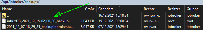

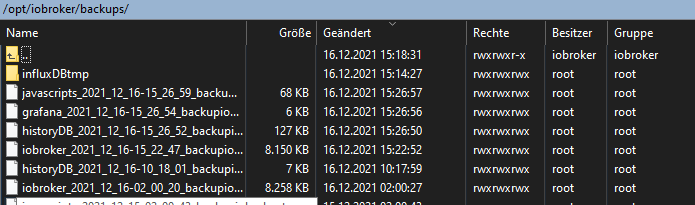

                    Rosi8818
                    schrieb am zuletzt editiert von Rosi8818
                    @thomas-braun said in Backitup Adapter verweigert Rücksicherung nach iob crash:
                    Dann muss die Freigabe zuvor auch in /opt/iobroker/backups gemountet werden. Sonst kann da nicht drauf zugegriffen werden.
                    Backup neu erstellen über den Adapter funktioniert, hab ich vor ein paar Minuten probiert... (der Ordner auf dem NAS
                    der Ordner auf dem Pi

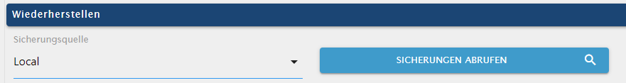

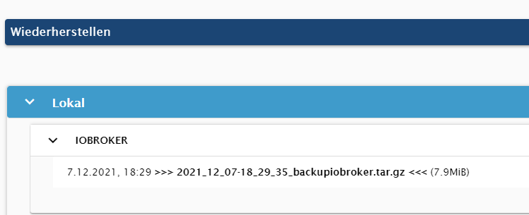

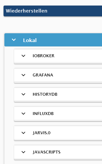

                        simatecS Offline
                        simatecS Offline
                        simatec
                        @rosi8818 Welches NAS hast du im Einsatz. Wenn dieser Fehler kommt, versuchst du den Restore vom NAS aus und da fehlen die rechte für das schreiben in einen Unterordner.
                        Mein Rat für den schnellen restore:
                        Die benötigten Backups mit einem SFTP Tool (z.B. Filezilla) vom NAS auf deinen iobroker in den Ordner /opt/iobroker/backups legen und den Restore lokal ausführen.
                        Grundsätzlich rate ich generell den restore lokal auszuführen.
                        Das schließt einige Fehlerquellen aus, die backitup zum Großteil nicht beeinflussen kann
