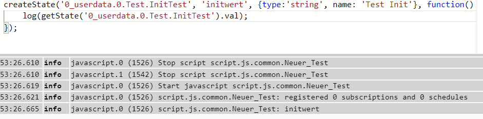

              @fastfoot sagte: ich kann das nicht nachvollziehen
              Stimmt, ich auch nicht:
              Javascript v5.2.13.
              Man sollte doch erst testen, bevor man eine Aussage trifft.
              F 1 Antwort Letzte Antwort

                @paul53 sagte in getState() in Callback von createState() gibt not found:
                @apollon77 hat es mittlerweile im issue erklärt, scheint ein timing problem zu sein, welches wir dann wohl nicht haben
                iobroker läuft unter Docker auf Windows (WSL2)
