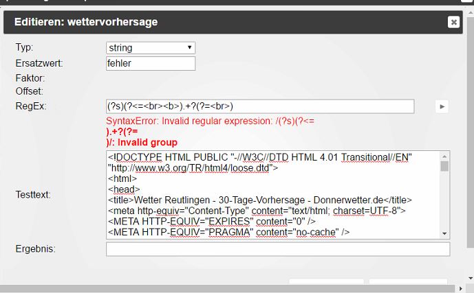

          Ich kriegs nicht hin, was ich in den parser eintragen muss.
          diese Webseite macht so einen schönen Satz für die täglich Vorhersage, den würde ich gerne für sayit verwenden und ihn dafür auslesen.
          http://www.donnerwetter.de/region/sucho … reutlingen
          Das gewünschte wäre
          "Das Wetter in Reutlingen am Dienstag, 28.3.2017: Am Vormittag wechselnd bewölkt bei 15 Grad, nachmittags sind neben Wolkenlücken bei 18 Grad auch Schauer möglich. Die Nacht verläuft wechselnd bewölkt bei Werten um 6 Grad."

          Wäre jemand so hilfreich mir den regex-Code zu erstellen?  :?::|

            hab es mit regexp101.com so gelöst:
            https://regex101.com/r/kq6ol0/1
            (?s)(?<=**).+?(?=)
            (?s)(?<=
            ```` **Gruß
            Pix****
            • A
              andyb last edited by
              Hallo Pix,
              danke, aber….ich krieg im parser adapter eine Fehlermeldung. Bei Regex funktionierts einwandfrei.
              SyntaxError: Invalid regular expression: /(?s)(?<=
              )/: Invalid group
              • apollon77
                apollon77 last edited by
                Der Regex-Link hat "PHP-Regex" als Typ ausgewählt. Wir haben aber Javascript als Typ!! Also musst Du leicht umbauen … Ich glaube die ? durch / sollte reichen ... aber muss man testen

                  Also Regex für den text (nur eine Klammer weil man ja nur den einen Wert haben will):

                    Text klappt auch, aber leider mit einem Schönheitsfehler.
                    Das kommt raus:
                    "Das Wetter in Reutlingen am Mittwoch, 29.3.2017: Vormittags heiter bis wolkig bei etwa 14 Grad, bis zum Abend wechseln sich die Sonne und ein paar Wolken ab. Es ist teilweise windig. Der Nachthimmel ist nur leicht bewölkt bei 7 Grad."
                    Das "bewölkt" (bewölkt) und das "" wird sich mit sayit sehr bescheiden anhören. Einzige Lösung ein Script mit welchem ich den Text nach Umlauten durchsuche und sie ersetze oder geht das noch einfacher?

                        Da kam noch ein neues Problem bei mir auf….
                        Ich behelfe mir mit dem Skript, aber er wandelt nur das erste Vorkommen um, wenn was 2x vorkommt, wird das 2. Vorkommen nicht umgewandel.
                        Wie muss ich das denn umbauen das er alles umwandelt?

                        • apollon77
                          Du musst das quasi in Regex-Style umbauen.

                          • P
                            pix last edited by
                            @andyb:
                            on({id: 'parser.0.wettervorhersagetext', change: "ne"}, function (obj) {
                              var value = obj.state.val;
                            var Text2;
                            Text2 = getState("parser.0.wettervorhersagetext").val;
                            Text2 = Text2.replace(":",".");
                            Text2 = Text2.replace("ö","ö");
                            Text2 = Text2.replace("ä","ä");
                            Text2 = Text2.replace("ü","ü");
                            setState("javascript.0.Ansage.wettervorhersagetextumgewandel", Text2);
                            ungetestet:
                            Text2 = Text2.replace(/:/gi, ".");
                            Text2 = Text2.replace(/ö/gi, "ö");
                            Text2 = Text2.replace(/ä/gi, "ä");
                            Text2 = Text2.replace(/ü/gi, "ü");
                            das gi ist wichtig

                            • A
                              Danke,
                              funktioniert fast.
                              An "Text2 = Text2.replace(":",".");" mäkelt er rum.
                              (Für mich egal, kommt bei mir nur einmalig vor, da hab ich die alte Zeile gelassen.)
                              • P
                                pix last edited by
                                Mein Fehler, war ja auch nicht getestet. Schwer zu beschreiben von unterwegs in tapatalk: vor den normalen Schrägstrich setze mal noch einen Backslash. Denn der Schrägstrich wird ja eigentlich als Steuerzeichen in RegExp gelesen. Das ändert man durch einen backslash davor. Aber immer noch ungetestet.
