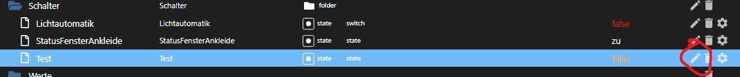

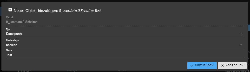

        @holger-etzel Hi, hast du beim erstellen den richtigen Typ ausgewählt (boolean)? Standartmäßig ist glaube ich String (Zeichenkette) ausgewählt.
        Kann man aber nachträglich noch ändern, über den Stift, da heißt das dann aber Logigwert.
        Schöne Grüße Frank

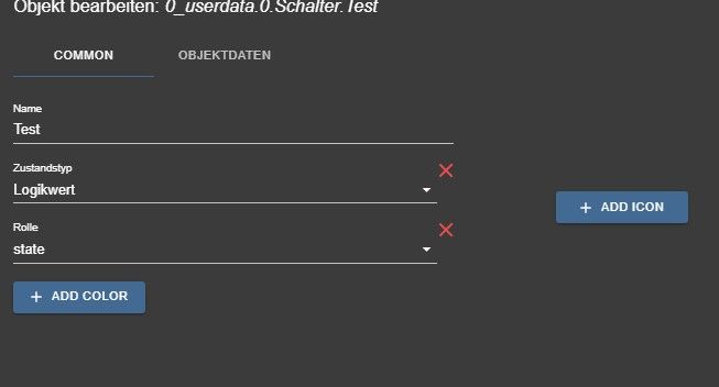

          Holger Etzel
          @frankyboy73
          hi, habe ich genau so.
          Bei mir steht Logikwert und state. Es kommt aber nur 1 bzw. 0
          F 1 Antwort Letzte Antwort
          • Holger EtzelH Holger Etzel
            @frankyboy73
            F Offline
            F Offline
            frankyboy73
            @holger-etzel Hi, woher bekommt denn der Datenpunkt seinen Wert? Das schreibst du da dann aber selber rein, oder? Über ein Script oder so?
            Schöne Grüße Frank

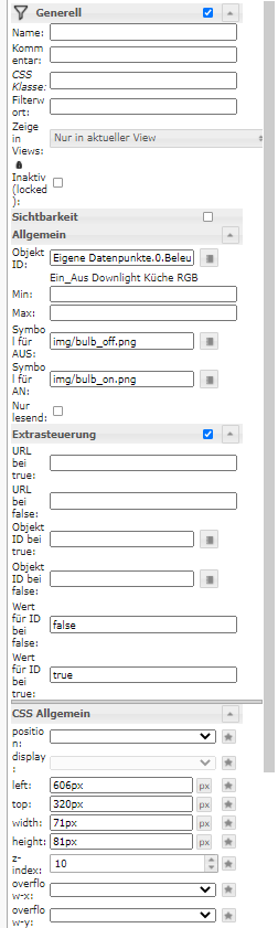

                    Holger EtzelH Offline
                    Holger Etzel
                    das Widget ist das bulb on/off
                    die Konfig:
                      die Konfig:
                      F Offline
                      F Offline
                      frankyboy73
                      schrieb am zuletzt editiert von frankyboy73
                      @holger-etzel Hi, da ich schon seit Jahren die Vis nicht mehr nutze, kann ich da wohl nicht wirklich helfen. Müsste da bei Allgemein für min und max nicht was eingetragen sein? Eventuell false und true wenn du nur schalten willst, wovon ich bei deinem Datenpunkt ausgehe. Wenn du nen Bri setzen willst eventuell 0 und 100, dann müsste der Datenpunkt aber auch Zahl (number) sein.
                      Ich glaube die Extrasteuerung ist nur wenn du noch zusätzliche Datenpunkte bei bestimmten Zuständen beschreiben willst.
                      Schöne Grüße Frank
