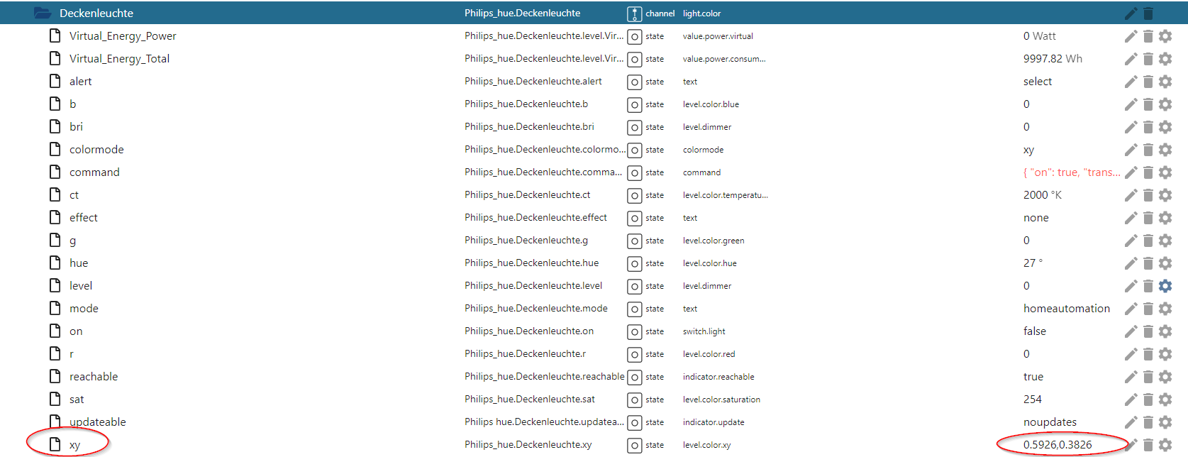

    Hallo, ich würde gern eine "Arbeitsszene" per Schalter in der VIS einschalten (später ggf. über Alexa). Habe ein RGB Panel in der Decke, der über die Hue App eingebunden ist. Nur um dann nicht wieder zu verzweifeln... Müsste dann ja die einzelnen Datenpunkte der RGB Farbe ändern das die gewünschte farbe rauskommt, oder?

      @gluecksmann hue adapter installieren und dann weiter mit den objekten arbeiten

        Beim hue Adapter gibt es auch den Datenpunkt "xy". Der eignet sich mMn besser als die einzelnen Datenpunkte für r g und b.
        Einfach die Lampe auf die gewünschte Farbe einstellen (per Hue App) und den Wert ablesen im iobroker. Dann hast du die korrekte Zahlenfolge für Deine gewünschte Farbe. Die kannst Du dann in deinem (Blockly-) Script weiterverwenden für Deinen VIS Schalter.
        Ein- und Ausschalten geht über den "on" Datenpunkt, oder "level" auf 0 setzen zum ausschalten.
        Alternativ kannst Du in der HUE App auch eine neue Szene für Deinen Raum erstellen und rufst dann einfach nur diese Szene im iobroker auf. Praktisch, wenn man mehrere Lampen gleichzeitig auf bestimmte Werte stellen will.

          @badsnoopy667 sagte in Farbe auf Knopfdruck:
          noch einfacher anzusteuern ist die Farbe über die Kombination "Hue" und "Sat":
          • Hue ist der Farbton, geht von 0-360
          • Sat ist die Farbsättigung, von 0 - 100
