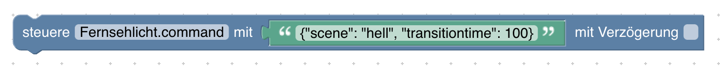

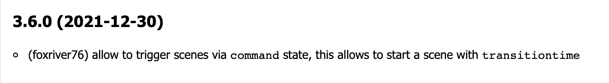

      Geht jetzt mit der aktuellen latest (beta), danke @foxriver76
      z.B.
      {"scene": "hell", "transitiontime": 100}
