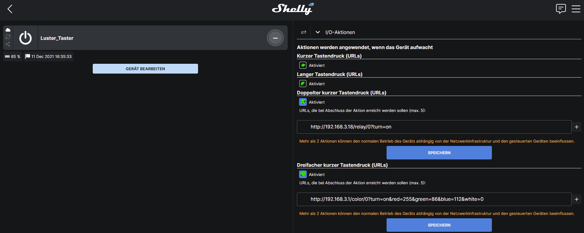

        @kymchy sagte in Smart Button gesucht:
        Shelly Button 1 gestoßen. Wäre der dafür geeignet?
        klar! damit hast du auch 4 möglichkeiten deine leds zu steuern.

            @kymchy netzteil kann nicht schaden. nur auf batterie reagiert er langsamer wegen sleep.
            bei mir sind die halt immer am selben platz, da istst kein problem wenn die am kabel hängen.
            hab da sogar ein gehäuse dazu gebastelt zum 3d-drucken...
            https://www.thingiverse.com/thing:4754081
