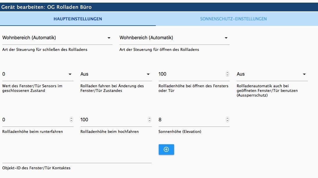

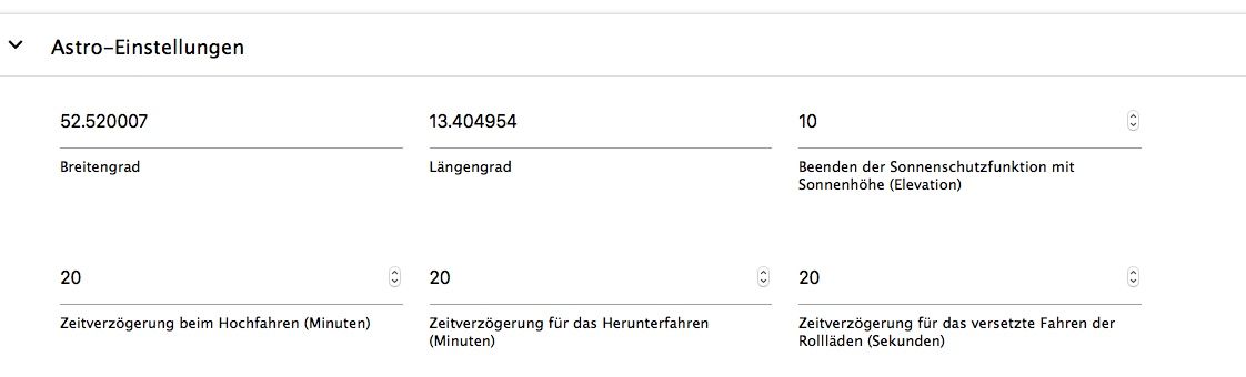

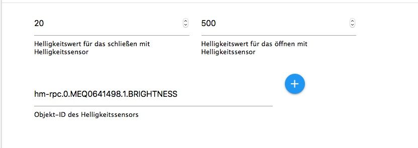

              Hier mal die Einstellungen !
              Mal von einem aktor aber alle erst mal gleich eingestellt
              • S Sonnenkind
                @sonnenkind Wo steht denn welche Steuerungsart überhaupt für den Wohnbereich ausgewählt ist?
                S 1 Antwort Letzte Antwort
                  Sonnenkind
                  @homoran das ist eine gute Frage wie mir grad auffällt, ich glaube eine reine Steuerung über die Helligkeit geht gar nicht, da ich nur auswählen kann ,Zeit oder astro oder astro plus golden hour, aber eine reine Helligkeit sehe ich gar nicht....schön das wir drüber gesprochen habe.
                  Da liegt wohl mein Problem, danke Dir fürs "lesen" sorry 😳

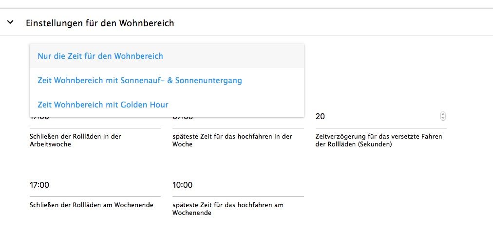

                    @sonnenkind sagte in Rolläden über Shutter Control ohne erfolg:
                    doch
                    zeigen!
                    (wie immer)

                      Sonnenkind
                      • S Sonnenkind
                        @sonnenkind Achso, da bist du.
                        Ich war geistig in den Sonnenschutzeinstellungen
                        und darum geht es dir nicht?
                        Ja, die Grundeinstellungen gehen nur über Astro und/oder Zeit
                          Sonnenkind
                          @homoran ja ich dachte ich kann einen Grenzwert von der Helligkeit eintragen und dann fahren die zu, aber das geht wohl nicht, hab ich wohl blöd geschrieben. was macht er denn mit Astro, ich möchte eigentlich keine festen Zeiten da es ja immer unterschiedlich ist
                          HomoranH simatecS 2 Antworten Letzte Antwort
                          • S Sonnenkind
                            Und genau dafür ist Astro
                            z.B. Sternzeit 4,875
                            Astro geht nach Sonnenstand. Hier kannst du verschiedene Sonnenzeiten auswählen, dann noch einen Offset (+/-) auswählen und zusätzlich eine früheste und späteste Zeit
                            Also z.B. immer 30' nach Sonnenuntergang, aber spätestens um 22:00 und nicht vor 17:30

                              simatec
                              @sonnenkind
                              Stelle von Wohnbereich (Automatik) auf Wohnbereich.
                              Als Einsteiger nutze erstmal die Option.
                              Des Weiteren rate ich dir mal die Doku von Shuttercontrol in Ruhe zu lesen.
                              Da steht alles beschrieben und auch, warum Wohnbereich (Automatik) out of the Box keine Rollläden fährt.
                              https://github.com/simatec/ioBroker.shuttercontrol/blob/master/docs/de/shuttercontrol.md
