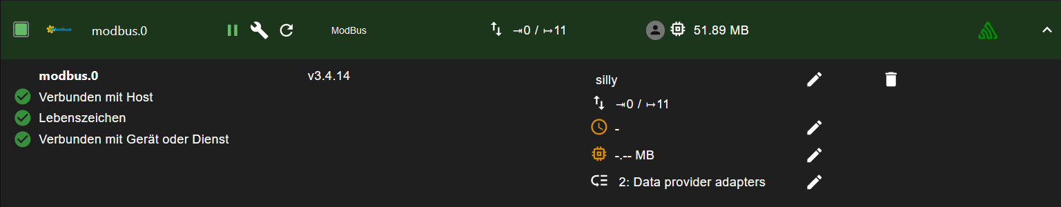

      Die Modbus Instanz läuft und ist Verbunden

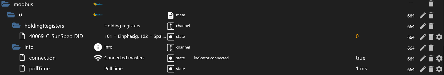

    Aber die Daten im Objekt sind 0:

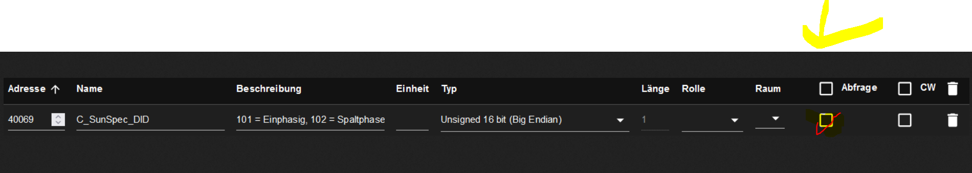

      @paradoxxa sagte in Modbus TCP mit SolarEdge SE8K:
      und Holding-Register
      eine gute Idee was da noch fehlt?
      Du hast das Register manuell eingegeben und den Haken bei Abfrage vergessen .

        @glasfaser Japp das ist es gewesen, Vielen Dank. Mal wieder im Wald keine Bäume gefunden :)
