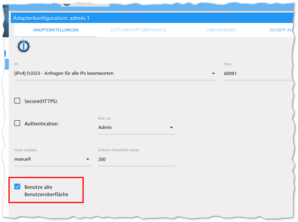

      @gregors Die alte Admin-Ansicht nutzen:
      Oder wie vorgesehen nur noch Datenpunkte unter 0_userdate.0 anlegen

          @gregors Nachtrag: Du kannst auch einen 2. Admin-Adapter hinzufügen - der muss dann auf einem anderen Port laufen. Dann kannst du einen mit der alten und einen mit der neuen Ansicht laufen lassen.
          Hab ich im Moment auch noch so, aus Gewohnheit nehme ich noch gerne den alten, müsste mich aber mal an den neuen gewöhnen.
          Per Skript lässt sich übrigens weiterhin ohne Einschränkung ein Datenpunkt unter javascript.0 anlegen.
          Ich habe bei allen meinen Skripten (auch Blockly) immer einen "Erstell die Datenpunkte" Teil damit die ohne Vorarbeit immer funkionieren

            @bananajoe
            Danke für den Tip.
            Hat super geklappt.
