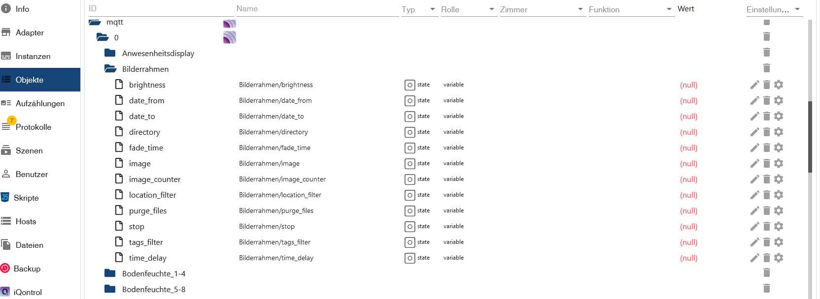

                Beowolf
                Das ist das was ich sehe.

                  mickym
                  @beowolf Na dann schau Dir den Zeitstempel der Datenpunkte an und dann das dazugehörige iobroker log und filtere nach Einträgen des mqtt Adapters. Der muss ja irgendwann wenn Du den auf info hattest geschrieben haben published topic Bilderrahmen/brightness etc.

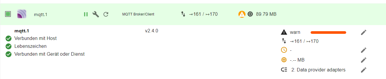

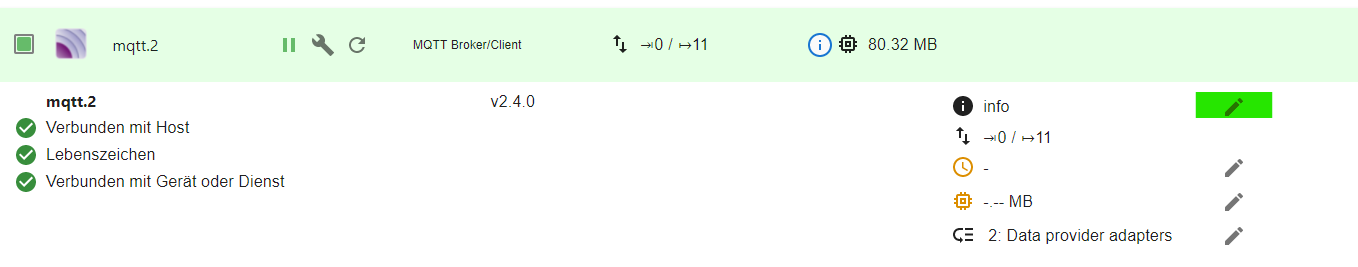

                      @beowolf Na info ist eigentlich normal aber mir quatscht das Teil zuviel:
                      Die Hauptinstanz steht deswegen bei mir nur auf warn
