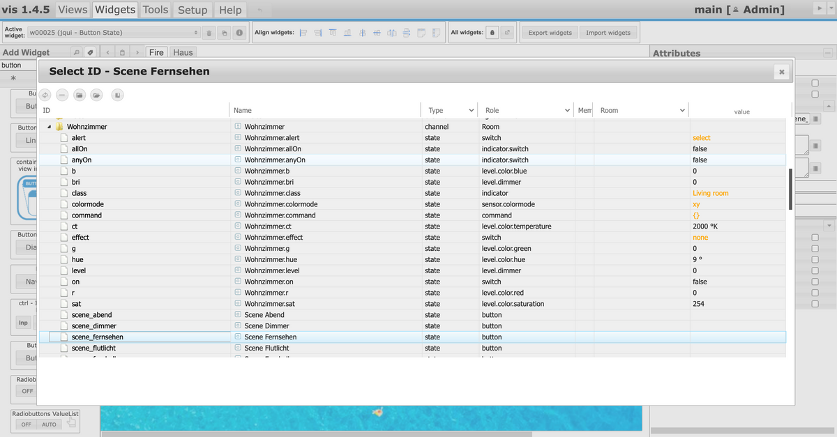

        SSW-mcor
        @drloksoft Die Szenen, die du in der Hue-App angelegt hast, findest du in den Objekten bzw. in den Räumen, recht weit unten "scene_..." 😊
        Für was die Buttons unter "LightScenes" da sind, kann ich dir auch nicht sagen - hab damit noch nichts gemacht.

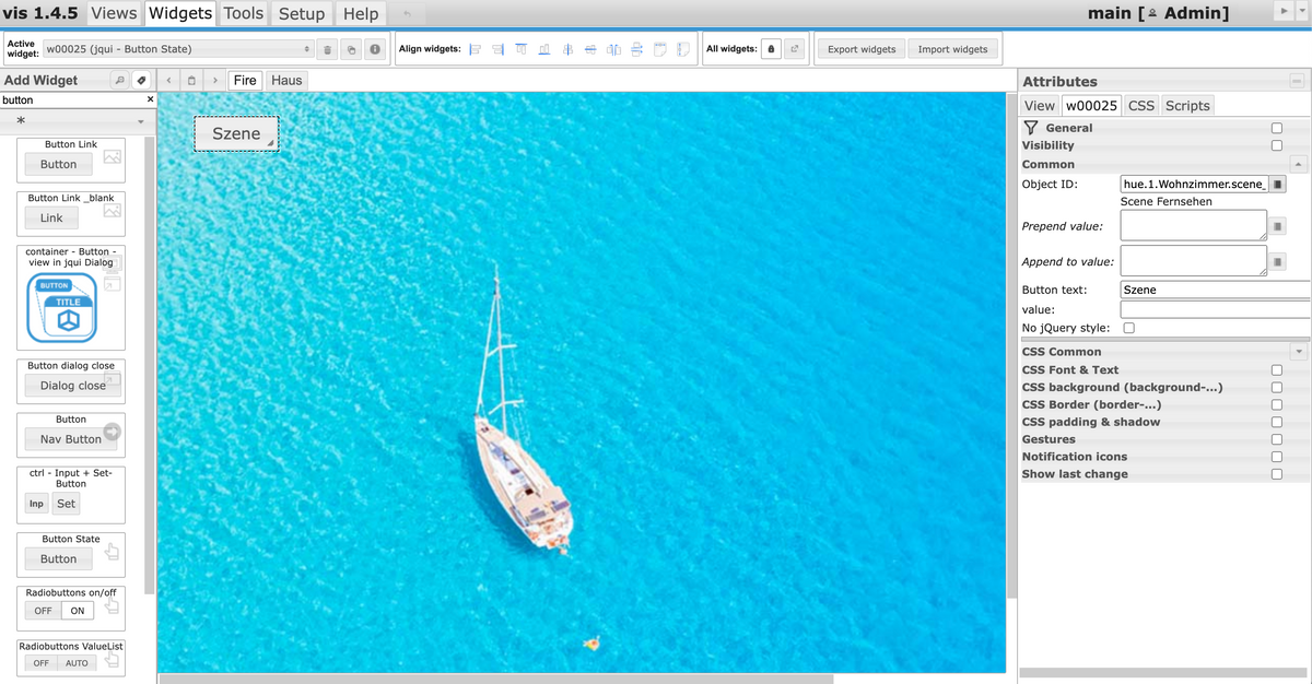

            @ssw-mcor cool, danke. Wenn ich mehrere Szenen in verschiedenen Räumen einschalten will, komme ich wohl im einen Blockly Datenpunkt nicht herum. Ich gucke mal wie das wohl gehen kann. Ich danke Euch!!
            Sollte sich jemand fragen, was ich gemacht habe, sind zwei screenshots angehängt.

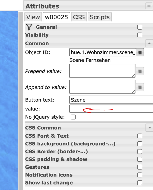

              arteck
              hier true reinschreiben
              dann nochmal testen
