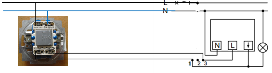

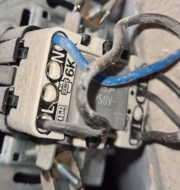

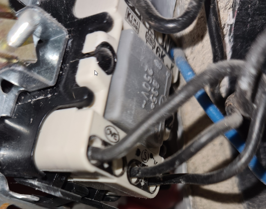

    @pete0815 said in Alten Busch Jäger Bewegungsmelder smart machen:
    Input und Output also das Relais
    die 2 Drähte durch "I" (beide dort hinein -> vorher mit Wago zusammengeführt) und von "O" zum rechten unteren Eingang des Schalters wo derzeit die beiden Kabel hängen ?
    Ich messe das morgen mal durch. Die 2 Drähte gehen ja am Schalter in einem "Doppeleingang", werden also anscheinend zusammengeführt.
    Edit: ok, danke vorab für die Skizze

    @iomax
    So mein derzeitiges Verständnis:
    So mit Shelly 1:
    Edit: Habe gerade mal bei BJ geschaut und ist das nicht der Standardanwendungsfall der auch bei Dir vorliegt? Du hast gar keinen 3-Stufen-Schalter direkt am BWM?Das hatte ich dann missverstanden :

      @Pete0815
      @IOMax
      Im Melder müsste genug Platz sein um dort den Shelly einzubauen.
      Ausgang des BWM auf SW
      O auf ehemaligen Ausgang (abgehende Leitung)
      L und N übernehmen ( parallel )
      Brücke L auf I
      ? 1 Antwort Letzte Antwort

        @Pete0815
        @IOMax
        Brücke L auf I

        @chaot
        das wäre der Standard ohne (Dauerlicht)Funktion für den Schalter.
        Ich denke der Schalter wird wie zu Letzt vermutet und von BJ vorgeben angeschlossen sein. Somit wäre das wohl optimaler da es alle Anforderungen an die Funktion erfüllt (lässt sich so ja auch mit Shelly im BWM realisieren wenn man dort Wifi Empfang hat):

            Chaot
            #21
            @pete0815
            Nein!
            Ausgang vom BWM auf SW (Der Shelly muss ja schalten!)
            vom BWM zur Lampe wird neu auf O beim Shelly gelegt. - dahinter ist erst die Verbindung vom Umschalter
            L1 und I wird gebrückt
            N wird übernommen.
            Ausgehend vom Bild im ersten Beitrag:
            Schalter
            Stellung 1: Dauerlicht
            Stellung 2: Alles aus
            Stellung 3: Shelly und BWM wird bestromt. Shelly ist per WLan schaltbar und wird ebenfalls vom Ausgang des BWM geschaltet.
            Beim Shelly ist der SW der Schalteingang und I entspricht dem L1. Ist etwas verwirrend, aber irgendwie so von denen vorgegeben.
            Demnach würde deine letzte Schaltungsvariante nicht funktionieren, da kein Schalteingang.
            Was bei dir auf O liegt müsste auf SW und was auf I dann auf O verlegt werden. Von L1 nach I eine Brücke.
            Nachteil bei der Variante ist, das die Funktion "alles aus" nicht mehr vorhanden ist, da L1 dauernd anliegt.
            ? 2 Antworten Letzte Antwort

              @chaot said in Alten Busch Jäger Bewegungsmelder smart machen:
              @pete0815
              Der Ausgang des Shelly soll per IObroker geschaltet werden. Dazu setzt man den Shelly in den Detached Modus (Dann ist der SW-Eingang völlig irrelevant). Der Ausgang entscheidet dann je Zustand über einen BWM-Betrieb oder über einen Aus-Betrieb. Ergänzend ist jederzeit per Hardwareschalter in der Wand der Dauerbetrieb möglich und dieser hat Vorrang vor dem BWM oder AUS-Betrieb.
              Das Bild im ersten Beitrag stammt aus einem Schaltungsbeispiel von der Busch Jäger Homepage. Es gibt aktuell keinen 3-Stufenschalter! Weder direkt im BWM noch in einer Wand. Somit ist die verwendete Schaltung sicherlich genau wie der Schaltertyp in der Wand (Wechselschalter mit Kontrollleuchte) auch genauso ausgeführt oder in Anlehnung wie das von mir gezeigte Beispiel "Kontroll-Schalter zum Umschalten auf Dauer Ein" von der BJ Homepage zur BWM 220 Serie.

                Chaot
                #23
                @pete0815 Kann man zwar so machen als quick & dirty Lösung, aber dann ist es ja nur eine halbe Umsetzung.
                Wenn schon "smart" machen dann sollte man den auch per ioBroker einschalten können ohne den BWM zu bemühen.
                Wenn man sich schon die Mühe macht die Schaltung umzubauen dann sollte es schon vollständig sein. So kann man den später eventuell noch in ein Alarmscript o.ä. anbinden ohne erneut umzubauen.
                Geht auch in deiner letzten Schaltunsskizze.
                Ausgang BWM auf SW, Lampe auf O und Brücke L1 + I

                    Chaot
                    schrieb am zuletzt editiert von Chaot
                    #25
                    @pete0815 Überschrift gelesen?
                    Lesen - denken - und dann eventuell motzen.
                    Und deine URS kannst du getrost vergessen. Es gibt ja nicht nur einen Nutzer der das vielleicht umsetzen möchte. Also verwende doch eine Lösung die zum Thema passt.
                    Smart machen ist eben smart machen und nicht "Ich bau mal eben 'nen Shelly als Ausschalter rein" .
                    Wenn es dafür mehrere verschiedene Lösungen gibt ist es wohl eine absolute Unverschämtheit mich dann zu beschimpfen.
                    Ich wundere mich immer das es User gibt die genau 1 Lösung machen egal wie sinnlos sie auch sein mag und keine Sekunde darüber nachdenken wie sinnvoll ihre Lösung wohl ist. Klingt irgendwie nach Verwaltungsbeamter.
                    Ach, und wo habe ich die Userwünsche beschnitten?

                        #27
                        @pete0815 sagte in Alten Busch Jäger Bewegungsmelder smart machen:
                        @chaot
                        .... Die Eigenschaft des Hardwareschalters wurde jedenfalls nicht berucksichtigt welche auch der Funktionalität einer Notdauerbeleuchtung oder auch die Bedienung durch Kinder oder der Frau ermöglichen kann, ist für mich somit eine Beschneidung in der Funktionalität die bisher gegeben war. Wofür und ob er wirklich genutzt und gebraucht wird kann ich nur mutmaßen. Einfach so darauf zu verzichten, ist für mich ohne Rücksprache mit dem Nutzer eine Bevormundung und geht in die Richtung Quick&Dirty,
                        Warum? Der funktioniert doch weiterhin wie vorher. Was verstehst du denn an der Schaltung nicht? Der HW Schalter sitzt doch HINTER dem Shelly . Grundwissen Schaltungstechnik hat nichts mit konstruktivem Besprechen zu tun.
                        Schau dir einfach deine letzte Schaltung nochmal an und klemme die dann so wie ich sie beschrieben habe. Was ändert sich?
                        1. Der Shelly kann die Lampe direkt schalten (ioBroker)
                        2. Der Schalter kann die Lampe schalten (User)
                        3. Der BWM kann die Lampe schalten
                        4. Bonus: Wenn du den Shelly im Activation Mode laufen lässt kannst du sogar die Laufzeit des Lichts minutengenau über den Shelly einstellen anstatt über den Poti am Gerät.
                        Warum also aus einer einfachen Lösung nur 25% nutzen obwohl der Schaltungsaufwand vollkommen identisch ist ist für mich absolut nicht nachvollziehbar. Und das vollkommen unabhängig von den URS die du hier so schön ins Spiel gebracht hast.

                            @pete0815 Deine Skizze stimmt doch so.
                            Schalter an = Lampe dauernd an
                            Schalter aus = Shelly übernimmt Schaltaufgabe
                            Und dem Shelly kann ich dann erklären das er nicht schalten soll obwohl er ein SW Signal bekommt. Beispielsweise den Schalter als "detached" deklarieren wenn er gar nicht schalten soll und dann wieder als "activation Switch" wenn er wieder in den Normalbetrieb gehen soll. Das müsste doch über die Shelly App bzw. den ioBroker machbar sein.
                            Zusätzlich kann er dann trotzdem unabhängig vom Schaltermodus noch geschaltet werden.
