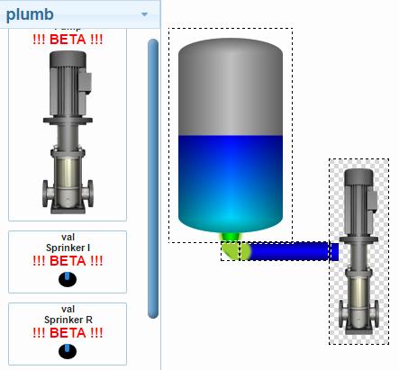

    • plumps widgets:
      Gleich paar Anmerkungen:
    @SJ: Predefined Farben müssen überall blau sein und nicht grün/blau
    @SJ: Bei der Pumpe Verbindung links ist nicht auf gleicher Ebene mit dem Tube.

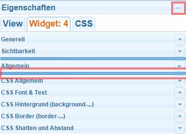

    • Performance- Verbesserungen im Edit mode
    • Akkordeon mode und Aufteilung bei Einstellungen:
    • Default view:
      Man kann definieren, welches View angezeigt werden soll, falls index.html ohne #ViewName aufgerufen wird.
    Und dann bei Auflösung oder Orientierung-Änderung wird auch passendes View aus defaults gefunden.
    Bitte bild anklicken!
    (es gibt noch einen Bug, wenn man default einstellt, danach muss man noch was ändern, sonst wird es nicht gespeichert. Wird, natürlich, sofort gefixt, noch am WE)

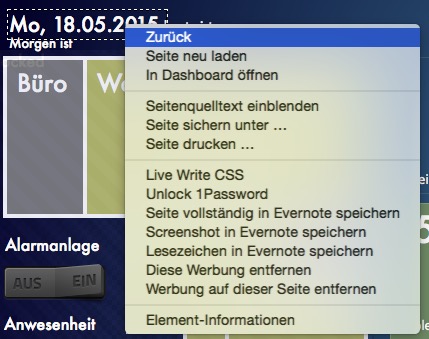

    • Kontextmenü
      Über Kontextmenü ist folgendes möglich:
    • Selektieren/Löschen/Kopieren/Ausschneiden von Widgets die übereinender liegen.
    • Lock/Unlock von Widgets (Ist auch im Eigenschaften möglich). Dabei kann man die Widgets nicht mehr per Mausklick auswählen. Über Kontextmenü oder über Dropdown Select wird es weiter möglich sein.
    • Zum Fordergrund/Hintergrund Bringen
    • Exportieren und Importieren von Widgets
    Anklicken

                Über Kontextmenü ist folgendes möglich: `
                Kontext-Menü am Mac funktioniert leider nicht.

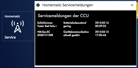

                @Bluefox:
                • metro widgets: neues Widget - metro iFrame Dialog `
                  Dieses neu Widget hilft mir sehr. Jetzt kann ich die CCU-Service Meldungen anzeigen, indem ich ein DashUI-View mit dem Serviemeldungen-Widget innerhalb von VIS Dialog einblende.
                  Vielleicht gibt es da demächst auch ein VIS-Widget?
                Vielen Dank und Gruß
                Pix

                        @pix:
                        Kontext-Menü am Mac funktioniert leider nicht. `
                        Wie geht das auf OSX. Da gibt es doch nur einen Button?
                        Das habe ich darüber gefunden.
                        ` > MacOSX 10.5, Firefox (v5 and v0.8), Opera: works perfectly
                        Safari 5.0.6: doesn’t work at all
                        If you have a single-button mouse, you can Ctrl-mouseclick for the context menu. `
                        • ruhr70R Offline
                          ruhr70R Offline
                          ruhr70
                          @Bluefox:
                          @pix:
                          Bei mir funktioniert auch das Kontextmenü auf dem Mac, Mit Chrome getestet.
                          Auf dem Mac:
                          • zwei Finger auf dem Touchpad antippen
                          • oder CTRL + ein Finger, wie von Bluefox beschrieben
                          Oder eine Zweitastenmaus ;-)

                          • P Offline
                            P Offline
                            pix
                            So sieht das unter OS X aus (CTRL+Klick):
                            Pix
                            • BluefoxB Offline
                              BluefoxB Offline
                              Genau für Ctrl+Click habe ich extra Funktion gemacht: Show Browser Context-Menu :D
