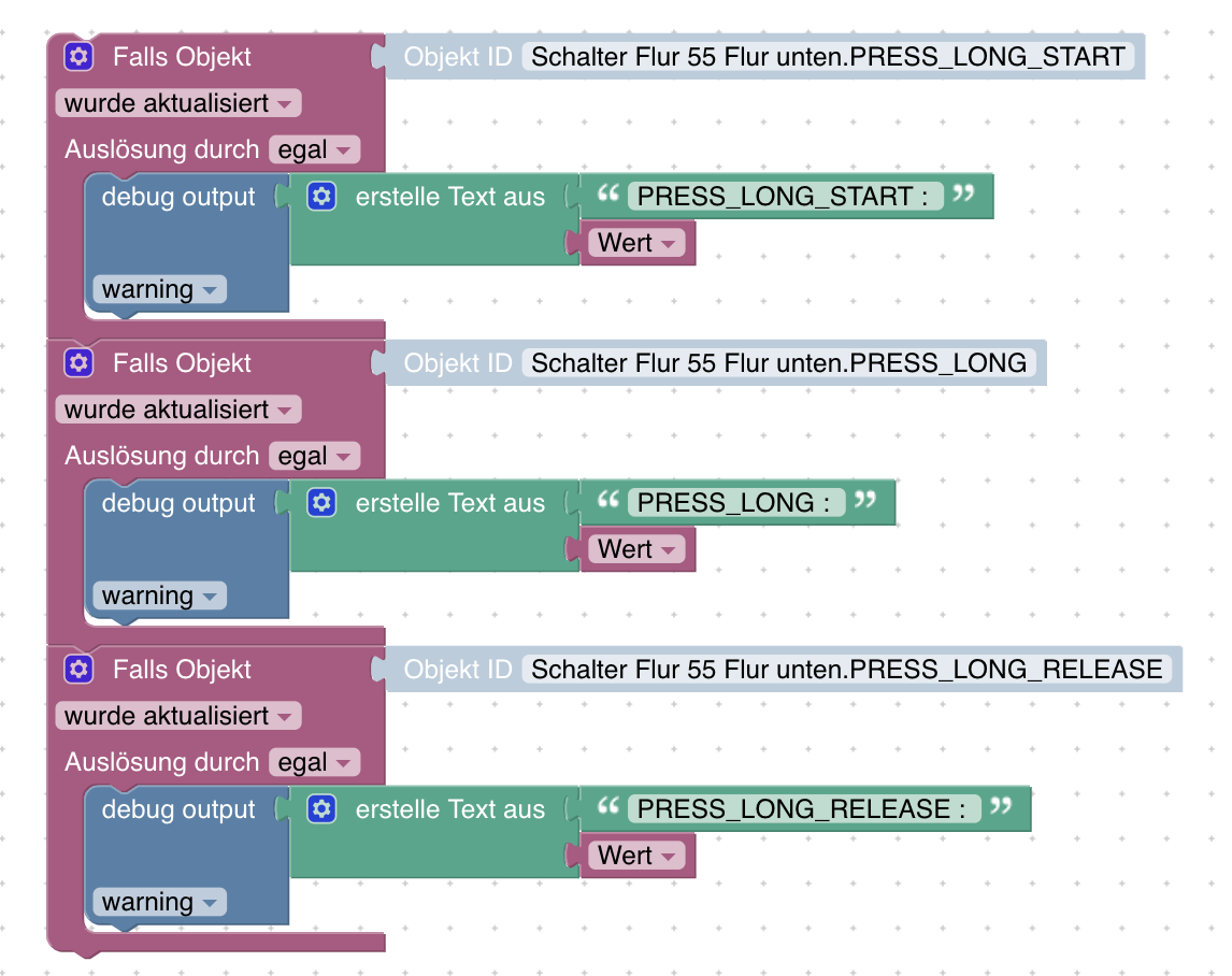

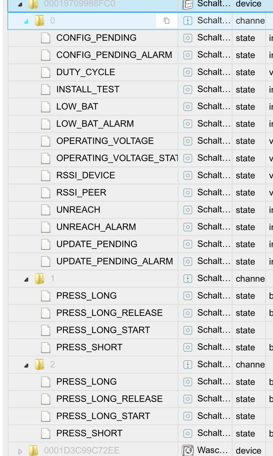

                4.12.2021, 13:59:50.904	[warn ]: javascript.0 (384) script.js.99_Test.Taster: PRESS_LONG : true
                  4.12.2021, 13:59:50.904	[warn ]: javascript.0 (384) script.js.99_Test.Taster: PRESS_LONG_START : true

                  @dslraser
                  Danke. PRESS_LONG_RELEASE kommt allerdings ziemlich spät (0,55 s) nach der letzten PRESS_LONG-Aktualisierung.
