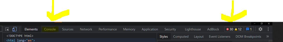

      @rushmed
      Was kommt in der Konsole bei F12?

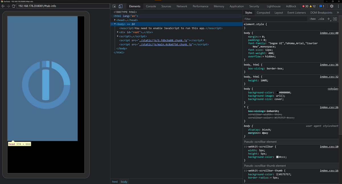

                Ok, habe jetzt debug Zugriff auf den Samsung Browser. Wo kann ich da nach Problemen suchen?
                Fehlt der App etwa Javascript?

                  @rushmed
                  Console , steht da was?

                        @sigi234 ja
                        iobroker.admin@5.1.28
                        socket.io.js:59 [2021-12-04T12:10:21.256Z] Try to connect
                        socket.io.js:91 WebSocket connection to 'ws://192.168.178.20:8081/?sid=1638619821257&name=admin' failed: Error in connection establishment: net::ERR_SSL_PROTOCOL_ERROR

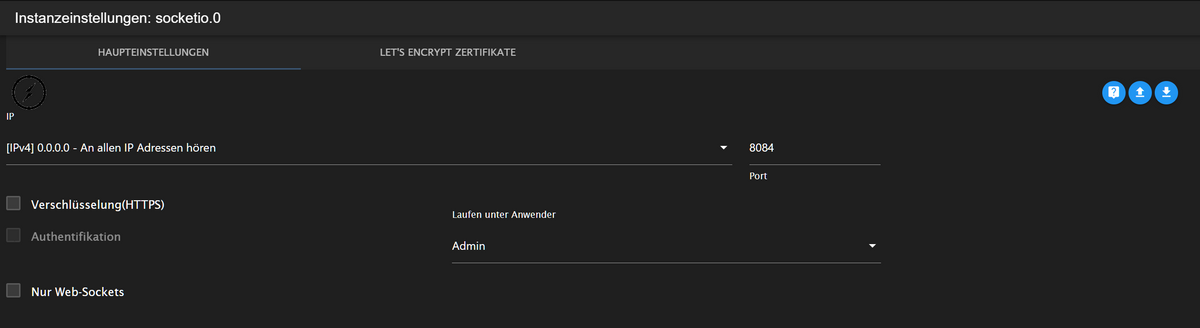

                            sigi234S Online
                            sigi234S Online
                            sigi234
                            @rushmed
                            Zeig mal Instanzeinstellungen: socketio.0
                            Immer Daten sichern!
                            • R Offline
                              R Offline
                              Rushmed
                              schrieb am zuletzt editiert von Rushmed
                              Ich habe weder HTTPS noch eine socketio. Instanz.
                              Ich leg mal eine an.
                              Edit:
                              Authentifizierung habe ich aktiv.
                              Mit dem alten Admin UI komme ich schonmal zum Login Screen und bleibe danach hängen.
                                FeuersturmF Offline
                                FeuersturmF Offline
                                Feuersturm
                                @rushmed sagte in Samsung Internet Browser Problem mit ioBroker Web UI:
                                Wie hast du das gemacht?
                                • GlasfaserG Offline
                                  GlasfaserG Offline
                                  Glasfaser
                                  Samsung (Android) Internet Browsern
                                  Ohmm .. das ist aber Google laut deinem Screenshot
                                  • R Offline
                                    R Offline
                                    Rushmed
                                    @Feuersturm Link
                                    @Glasfaser siehe Link der Debugging Zugang aufs Telefon wird über Chrome gestartet.
                                    SeffeS 1 Antwort Letzte Antwort
                                    • R Rushmed
                                      @Feuersturm Link

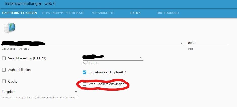

                                      Hätte noch den Vorschlag den Hacken beim erzwingen der Websockets in der Instanz Web.0 zu deaktivieren.
                                      Hiermit geht zumindest wieder der Zugriff auf die ViS mit dem neuen Samsung Internet Browser.Websocket.jpg

                                          @seffe Nein, es funktionier immernoch nicht. Das Erzwingen der Websockets war bereits deaktiviert.
                                          Ich sehe aber Licht am Ende des Tunnels. In der aktuellen Samsung Internet beta 16.2.1.25 komme ich wieder in die Admin Oberfläche. 👍
                                          Flot und Vis habe ich nicht getestet, ich visualisiere alles mit einer Kombi aus Grafana und HabPanel und das ging beides immer.
