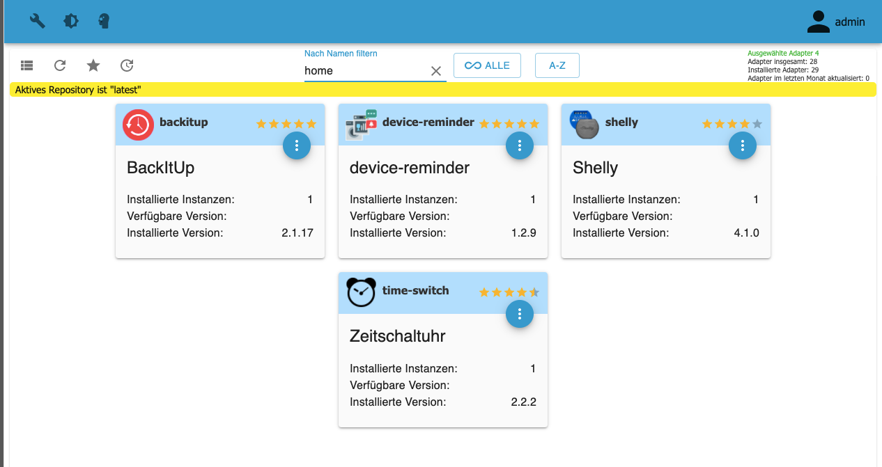

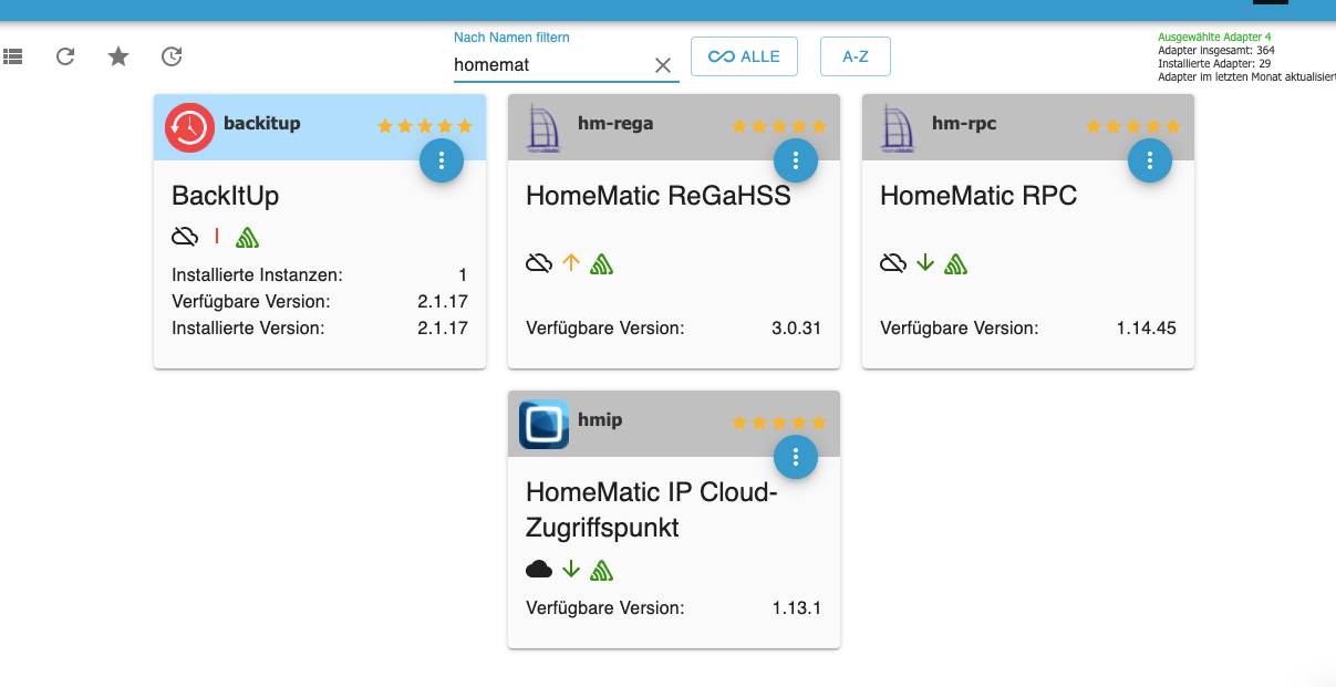

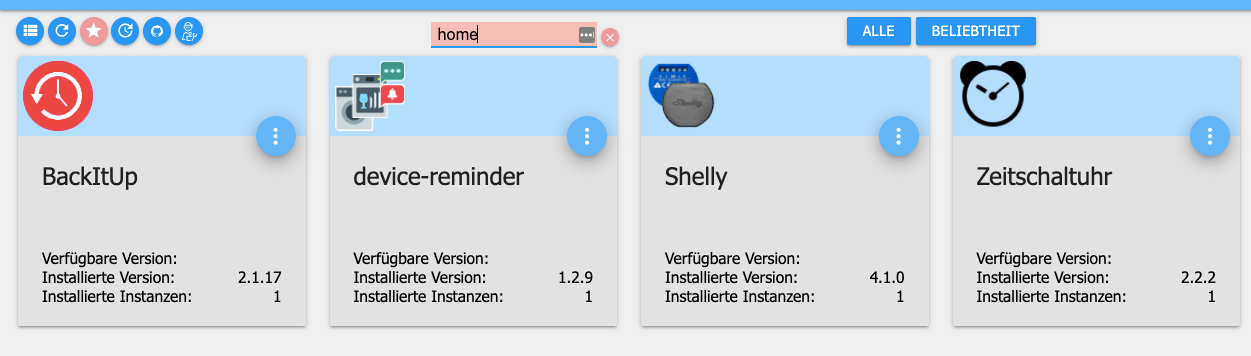

    sagt mal, bin ich doof oder warum finde ich den Homematic Adapter nicht?
    Danke und Gruß Tobias

      @hertob81
      Du lässt dir nur installierte Adapter anzeigen. Ist er das?

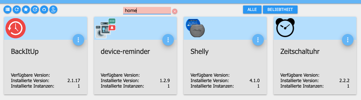

              @andreas-5 @Thomas-Braun
              Nope:

                Sorry, das Sternchen ist jetzt angewählt. Davor waren, wenn ich das richtig sehe, die Adapter mit Updates angewählt. Mach' es einmal so, dass alle die runden Knöppe oben blau sind.

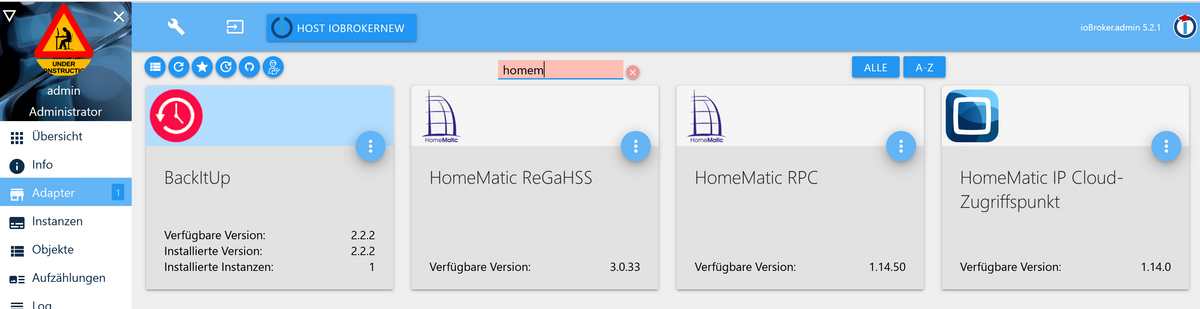

                  @andreas-5
                  Ich kapier es echt nicht. Ist ja nicht das erste mal, dass ich nen Adpater installiere. Der HM Adapter war ja sogar mal drauf...

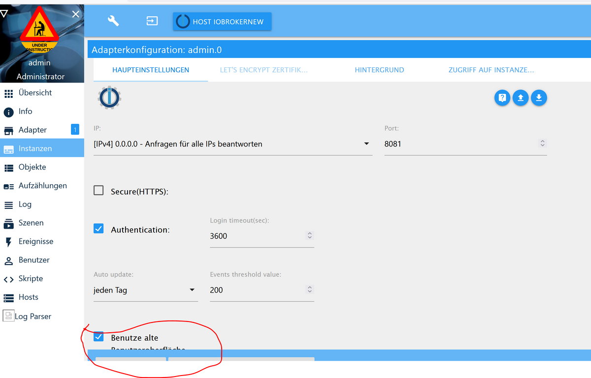

                            @hertob81 Genau die Version meinte ich. Mit Admin 5.x wurde die Oberfläche von dem was du siehst komplett überarbeitet. Du nutzt aktuell noch die "alte" Oberfläche.
                            Ich hab in meinem Testsystem einmal die alte Oberfläche aktiviert und dort nach dem Homematic Adapter gesucht. Ich hatte erst die Idee, dass es ein Bug ist mit Admin5 und der alten Oberfläche
                            Zumindest bei Admin Version 5.2.1 taucht der Homematic Adapter bei mir auf.
                            Wenn du noch am Anfang bist, empfehle ich dir auf die neue Oberfläche umzuschalten, da die Kombination aus Admin5 + alter Oberfläche nicht weiter gepflegt wird.
                            Diese Checkbox deaktivieren. Danach Browser einmal refreshen und den Browsercache einmal leeren
                            • H Offline
                              H Offline
                              hertob81
                              schrieb am zuletzt editiert von hertob81
                              @feuersturm
                              Danke für die Info. Habe es so gemacht wie geschildert. Keiner Änderung.
                              Allerdings fällt mir dieser Hinweis auf:
                              EDIT wie es aussieht:

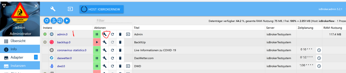

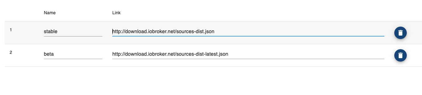

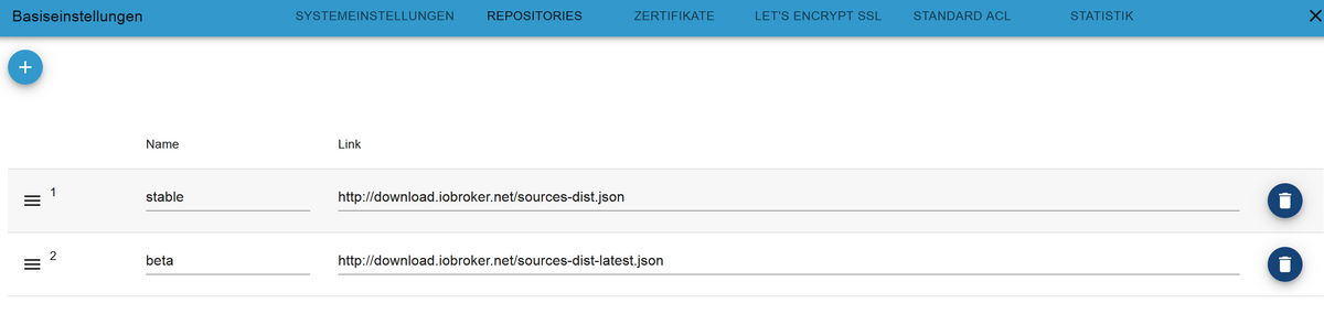

                                @hertob81 Geh mal oben auf den Schraubenschlüssel und zeig was bei dir unter "Verwahrungsort" steht. So sieht es bei mir aus:
                                stable: http://download.iobroker.net/sources-dist.json
                                beta: http://download.iobroker.net/sources-dist-latest.json
                                Achtung:
                                Wie der gelbe Balken anzeigt hast du das latest (mittlerweile heißt es Beta) Repository aktiv. Damit bist du Beta Tester und bekommst die neusten Versionen der Adapter zum testen angeboten, welche auch noch Fehler enthalten können.
                                Wenn es für dich keine Notwendigkeit gibt, dann stelle nach dem Prüfen der Pfade unter Verwahrungsort, dasStandard Repository (unter Systemeinstellungen) auf stable.
                                H 1 Antwort Letzte Antwort

                                  @feuersturm
                                  Identisch zu Dir! Vielen Dank im übrigen, dass Du mich da so durchlotst...
                                  EDIT:
                                  Das war es! DANKE DIR!!!!
