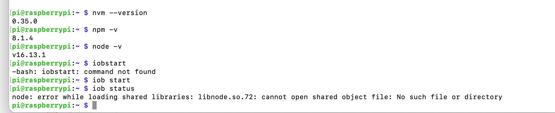

    Wollte heute ioBroker neu aufspielen und bekomme ihn nicht zum Laufen. Folgende Fehlermeldung zeigt er mir an:

      @surfrobbe
      Heißt der Befehl nicht "iobroker start"?
      Edit:
      Stehst du im richtigen Verzeichnis?

        @surfrobbe npm v8 ist zu hoch
        auf v6 downgraden

          @surfrobbe
          Wenn du den Installer-Einzeiler verwendest bekommst du automagisch die empfohlene nodeJS-Installation mit serviert.
          Und die ist nicht 16.13.1 und npm 8.1.4
          Mit nvm hantiert man besser gar nicht rum.

            @ofbeqnpolkkl6mby5e13 sagte in Problem bei der Erstinstallation:
            wurde auf iob gekürzt... funktionieren tut beides.
