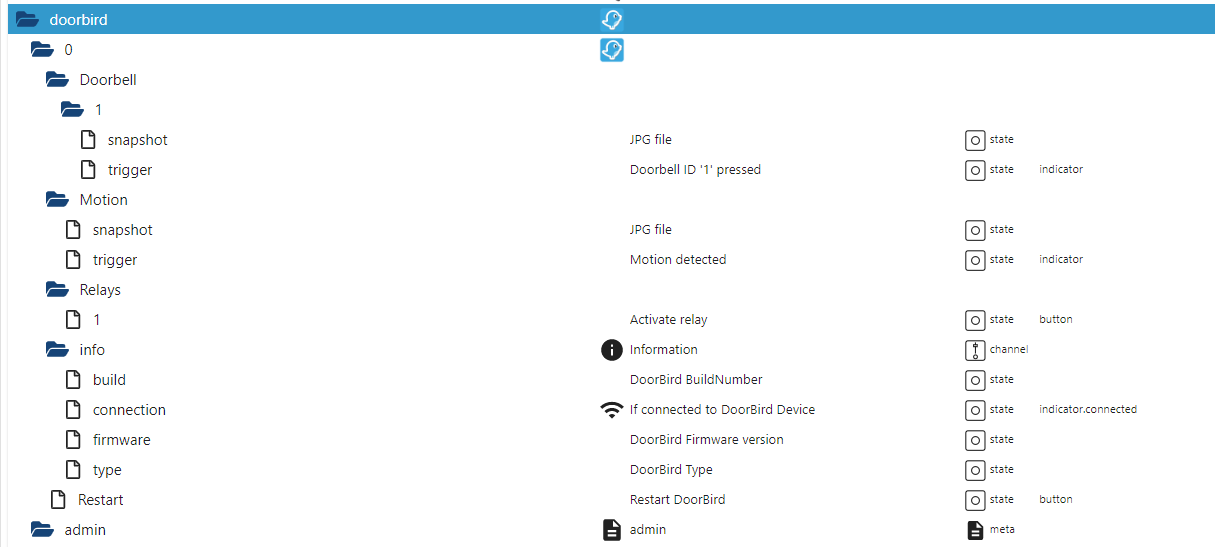

          maxpd
          wrote on last edited by
          Viel geben die Datenpunkte bei mir nicht her:
          Die Sache mit dem SIP gelöst bekommen?
