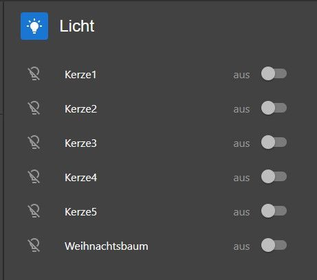

    Ich möchte gerne einem Schalter 2 verschiedene Trigger zuordnen.
    Folgendes Senario:
    Unsere Weihnachtsbeleuchtung an unserem Weihnachtsbaum wird mit eine IR Signal (Broadlink Mini) ei und ausgeschaltet. Das klappt mit der Alexa Sprachssteuerung auch schon hervorragend.
    Nun möchte ich das zusättzlich über die Visualisierung lösen .
    Es gibt einen IR-Befehl zum einschalten und eine andern IR-Befehl zum ausschalten.
    Das einschalten über eine Schalter (siehe Bilder) klappt.
    nur das ausschalten klapt nicht da ich für das ausschalten nicht weiß wie ich den Trigger eintargen muss.
    Ich kann irgendwie nur eine Trigger eintragen.
    Ich müsste aber eine Trigger für einschalten und einen anderen Trigger für ausschalten auf dem Schiebeschalter
    Wie kann man das bewerkstelligen.
    Danke schon mal

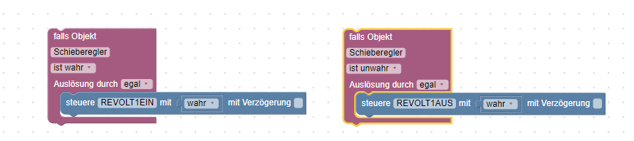

          @Venjacob
          du musst einen datenpunkt anlegen - diesen datenpunkt nutzt du im schalter - im beispiel "schieberegler"
          revolt1ein und revolt1aus sind dp unter broadlink
          der linke trigger triggert auf wahr - der rechte auf unwahr
          der linke steuert im broadlink den einschalter - der rechte den ausschalter

              • liv-in-skyL liv-in-sky
                @Venjacob

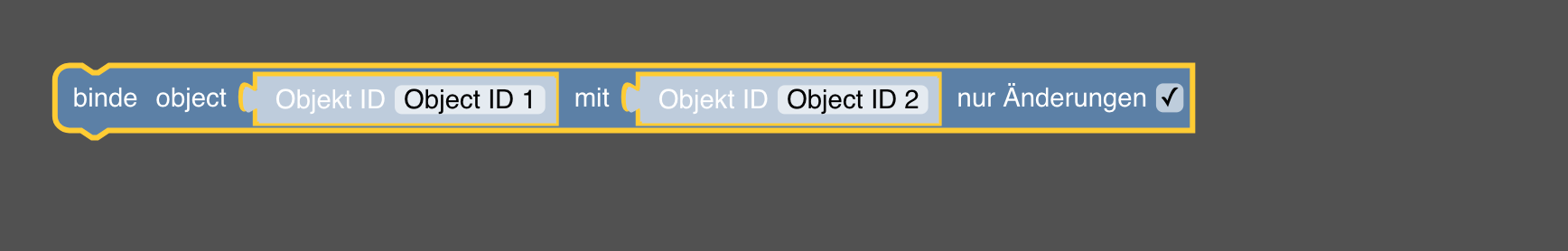

                @liv-in-sky
                @Venjacob
                dann kannst auch ausschließlich den binde block nehmen:
                dabei währe zu beachten das Schieberegler (wie in deinem Beispiel) vorn steht.

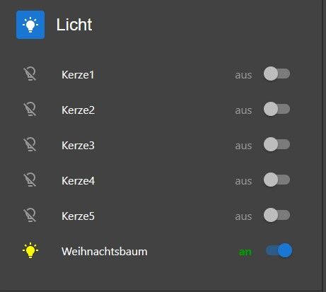

                  Danke es hat super geklappt

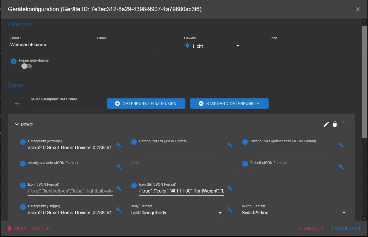

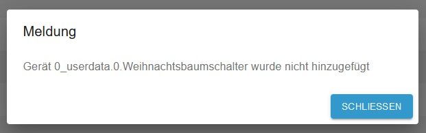

                    Könntest du mir auch noch beim einpflegen im Iot Adapter mit Alexa behilflich sein.
                    Ich habe das Problem das ich beim einpflegen eine Fehlermeldung bekomme
                    • V Venjacob
                      liv-in-skyL Offline
                      liv-in-skyL Offline
                      liv-in-sky
                      @venjacob
                      du musst als rolle switch eintragen

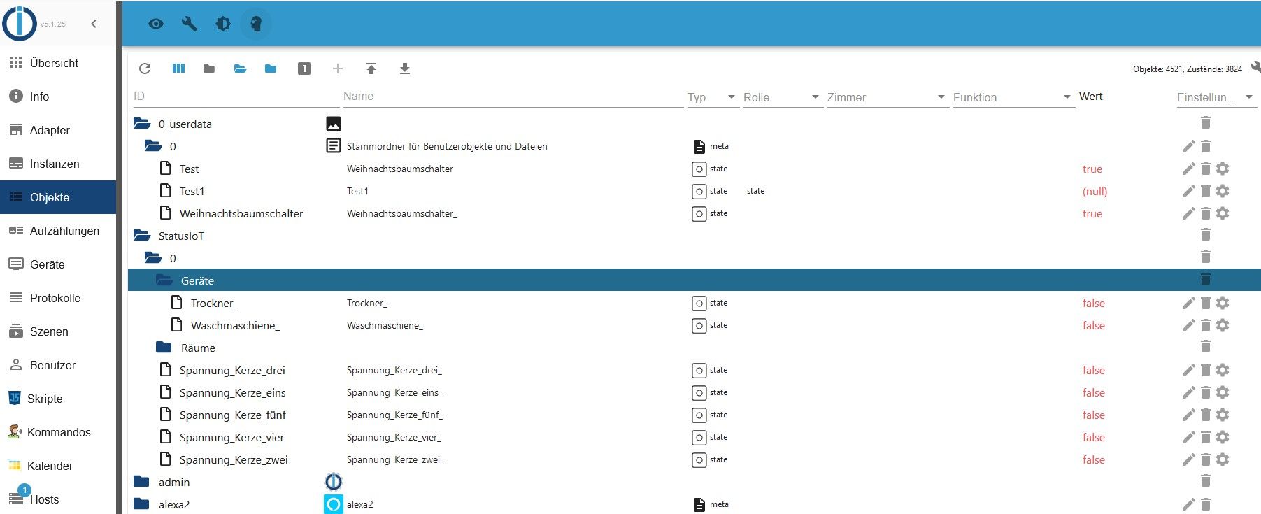

                        Hier noch ein Screenshot von meinen Objekten
                        • V Offline
                          V Offline
                          Venjacob
                          Danke jetzt klappt es
                          Ich meine das gestern abend auch nochmal mit dem Eintrag Switch in der Rolle ausprobiert zu haben aber da hatte es irgenwie nicht geklappt
                          Aber jetzt geht es
                          Vielen Dank
