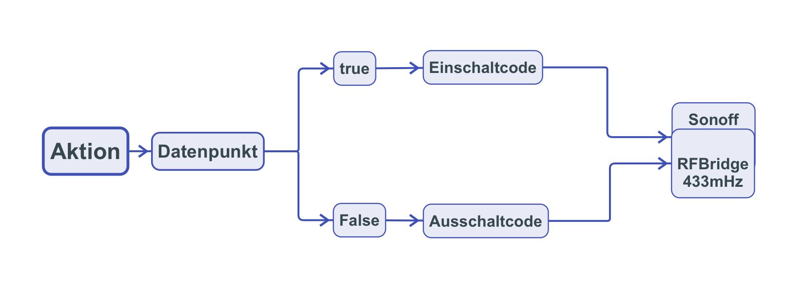

    ich bin neu hier und möchte von FHEM auf IOBroker umsteigen.
    In meinem Haus sind viele Funkaktoren (Intertechno, usw. ) im Einsatz.
    In FHEM kann ich einen Aktor definieren, indem ich bei der Definition den Einschalt- und Auschaltcode sowie das "Schaltdevice", in meinem Fall einen Signalduino, hinterlege.
    Beim Schalten rufe ich den Aktor auf und gebe ihm nur On/Off mit.
    Können in IOBroker Datenpunkte definiert werden, in denen die beiden Codes gespeichert werden?
    (Datenpunkte mit einem Wert funktionieren, leider muss ich dann aber je Aktor 2 Datenpunkte anlegen; das wären dann bei mir 44 Datenpunkte).
    Es geht doch bestimmt einfacher?!
    Hier in IOBroker will ich die SonoffRF-Bridge nutzen. Ich kann darüber meine Aktoren schalten, indem ich den Code per MQTT versende. Es funktioniert bereits, allerdings ohne die Datenpunke noch rudimentär.
    Hat jemand eine Idee?

          Hier noch eine Info wie es fuktioniert:
          Das ist der Befehlsstring, der an die Bridge übergeben wird.
          (XXX ist die IP der Bridge)
          Die Ziffernfolge am Ende ist der Code für den Aktor
          http://192.168.178.XXX/cm?cmnd=O %23**145154**
          Diesen Code möchte ich durch einen der 2 Werte eines Datenpunktes, die in eine Variable geschrieben werden, mit dem o. g. String senden0915AC66-D267-41D1-8DB2-592A39EA5BCB.jpeg

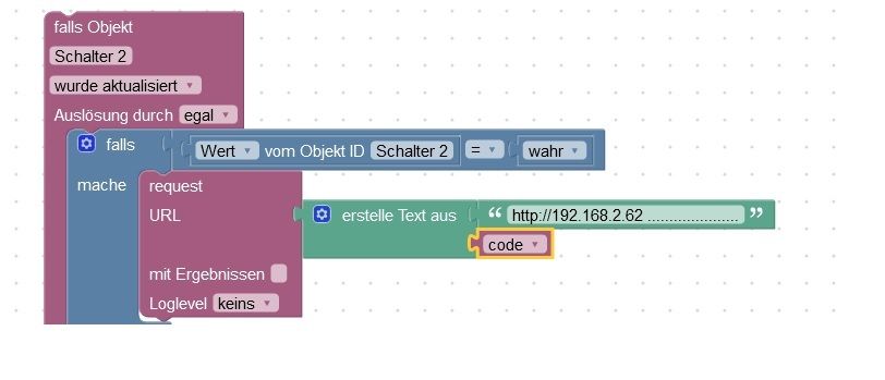

                könnte man auch mit einem Blockly lösen, falls Aktor 1 ist ON send Request http und Code usw.
                A 1 Antwort Letzte Antwort

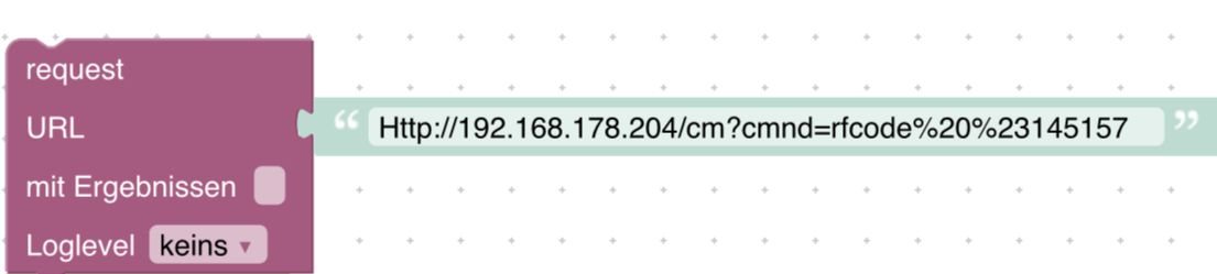

                    @achiml
                    dachte an die vielen Datenpunkte erstellen, könnte man ja in einem Blockly verkaspern.
                    Textbaustein mit Var deiner Wahl.

                      @Ralla66
                      Nabend,
                      Die Variable muss ihren Wert irgendwo herbekommen - und da kommt der Datenpunkt wieder in's Spiel
                      Ich werde es wohl über ein 2D-Array lösen.
