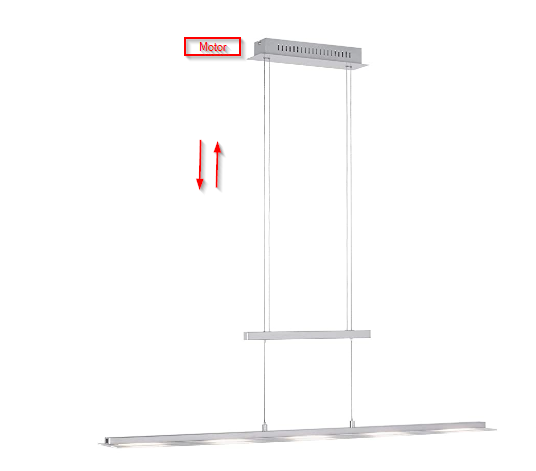

                Die ist halt direkt über den Esszimmertisch, deshalb würde ich gerne die oder eine andere Pendelleuchte (mit Motor) behalten.
                Könnte man nicht einfach eine Nylonpfaden (in der Abbildung blau) in der Mitte platzieren welches direkt von C nach A geht (eventuell mit Loch durch B) und dann die Lampe hoch - und runterziehen ?
                Dann würde das große Teil unten mit den Lampen (A) gegen das kleinere mittlere Querstück (B) gehen und diese mit hochziehen
                Siehe bestimmt nicht schön aus wenn es eingezogen unter dem Blech hängt aber das wäre mir egal.
