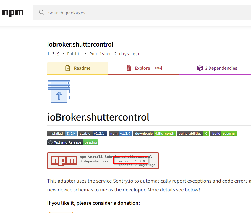

    ich musste gerade feststellen, dass ich keine Adapterupdates angezeigt bekomme, obwohl die installierte Adapter Versionen veraltet sind.
    z.B. Shuttercontrol/Rolladensteuerung . Installiert ist Version 1.2.1. Auf der NPM Seite wird aber angezeigt, dass 1.3.9 verfügbar ist (https://www.npmjs.com/package/iobroker.shuttercontrol)
    Was muß ich machen, damit die Updates angezeigt und installiert werden können?
    Bitte um Unterstützung.
    Besten Dank und Gruß

        @andré-werner sagte in Adapter Updates werden nicht angezeigt:
        sind sie das wirklich?
        github:	1.3.9
        latest:	1.3.9 for 1 days
        stable:	1.2.1 for 5 months
        1.2.1 ist die einzig wahre stabile Version
        oder wolltest du mit deiner produktiven Umgebung als Betatester unterwegs sein?

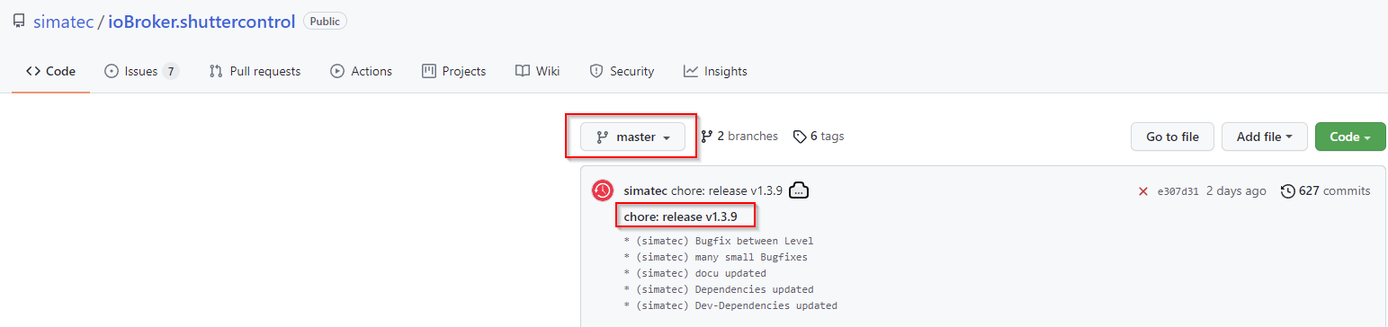

          Hi homoran, danke für Deine schnelle Antwort.
          In Github finde ich zwei banches. Im MASTER brunch ist Version V1.3.9
          Ich bin bislang davon ausgegangen, dass im MASTER brunch auch die stable Versionen liegen und im DEV branch die BETA.
          Ist das anders?
          iobroker update -i liefert mit in beiden Fällen 1.2.1 und es wären keine updates verfügbar, obwohl V1.3.9 im MASTER brunch liegt.
          Wie kommt das zu Stande?
          Danke und Gruß
          Andre
            Was machst du auf GitHub?
            Das ist die Entwicklerplattform
              falsch!
              im Dev liegen Experimente
              im Master liegt alles
              Das soll dich auch gar nicht interessieren.
              Du bekommst je nach ausgewähltem repository (ich warte immer noch auf deinen Output) die korrekten Versionen angeboten:
              https://www.iobroker.net/#de/documentation/tutorial/adapter.md?dieverschiedeneninstallationsquellen
              oder du siehst hier nach
              http://download.iobroker.net/list.html#sortCol=name&sortDir=0&filter=
              was für dich in Frage kommt

                    2afs2 Offline
                    2afs
                    @homoran said in Adapter Updates werden nicht angezeigt:
                    In NPM steht auch V1.3.9
                    Thomas BraunT HomoranH GlasfaserG 3 Antworten Letzte Antwort
                    • 2afs2 2afs
                      @2afs
                      Ja, das ist eine Beta-Version.
                      • 2afs2 2afs
                        @2afs sagte in Adapter Updates werden nicht angezeigt:
                        jetzt drehen wir uns im Kreis.
                        Natürlich ist die Beta-Version auch über npm verfügbar
                          Ja ist richtig , aber BETA (latest )
                          @homoran sagte in Adapter Updates werden nicht angezeigt:
                          github:	1.3.9
                          2afs2 1 Antwort Letzte Antwort

                            @glasfaser @Homoran @Thomas-Braun
                            OK. Ich bin bislang davon ausgegangen, dass 1.3.9 die stable ist und nicht mehr 1.2.1 und es möglicherweise an meiner Installation liegt.
                            Wenn es bei Euch auch die 1.2.1 als stable angezeigt wird, kann ich nur hoffen, dass der Entwickler mal ein update stable für IOBroker released, da in 1.2.1 einige bugs beinhaltet sind die laut release notes in den updates behoben sind.
                            Danke für Eure Rückmeldung & besten Gruß
                            HomoranH Thomas BraunT 2 Antworten Letzte Antwort
                              die wird uns nicht als stable angezeigt.
                              Das ist die stable.
                              dann solltest du mal in den shuttercontrol Thread sehen, da steht drin, warum das noch nicht geschehen ist.
                              Inzwischen sind so viele neue Features drin, dass da erst von den Betatestern grünes Licht gegeben werden muss

                                @2afs
                                Dann sprich @simatec an.
                                Davon abgesehen kann man auch gezielt einzelne Versionen aus Beta picken. Kurz den Verwahrort auf Beta stellen und den einen Adapter upgraden, dann wieder auf Stable zurückgehen.
                                HomoranH 2afs2 2 Antworten Letzte Antwort

                                      @2afs 1.3.9 ist noch in der Betaphase und wird wenn keine Fehler mehr auftreten, ins Stable gehen.
                                      Aber wann entscheiden am Ende eventuelle Bugs.
