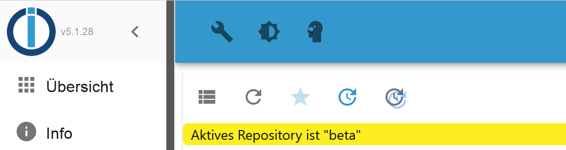

              @chrisprefect sagte in Admin funktioniert nicht mehr nach Update:
              Beta-Tester? Ist das neue Interface noch immer Beta? Das ist doch schon viele Monate her, nicht?
              Wenn du das siehst bist du Beta Tester :-)
              Oben beim Schraubenschlüssel stellst du ein, ob du die stable Versionen der Adapter angezeigt bekommst oder die neuen Beta Stände zum testen

                  amg_666A Offline
                  amg_666A Offline
                  amg_666
                  @feuersturm sagte in Admin funktioniert nicht mehr nach Update:
                  und ich hab mich immer über den gelben Balken in meinem Admin gewundert :-) :-) :-)
