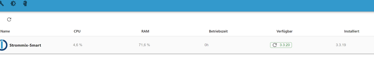

    Hallo
    Ich habe grade folgendes gefunden :
    Danach ist mein JS-Controller veraltet.
    Nun Gut, klicke ich darauf, sehe ich folgendes :
    3.3.20 ist die neue, Installiert ist die 3.3.19 und verfugbar die 3.3.18.
    Das verwirrt mich jetzt Völlig.
    Auch die Beschreibung sagt mir nicht genau was ich machen muss.
    Was ist nun zu tun ?
    Was muss ich wie Installieren?
    Da ich ein Völliger Depp mit Linux bin, kann ich nur raten.
    Also lasse ich das besser.
    Könnte mir BITTE mal einer Hilfreich unter die Arme greifen ?
    F.B.

      @berges01
      iobroker stop
      iobroker update
      iobroker upgrade all
      iobroker start
      Fertig.
      Funktioniert aber nur, wenn das Beta-Repo aktiv ist.
      Wenn nicht, würde ich das auch dabei belassen und warten bis der js-controller auf im stable-Zweig auftaucht.
      Berges01B AlCalzoneA 2 Antworten Letzte Antwort

        Guten Morgen
        Ich habe das so gemacht wie du geschrieben hast.
        berges01@Strommix-Smart:~$ iobroker stop
        berges01@Strommix-Smart:~$ iobroker update
        hash changed or no sources cached => force download of new sources
        update done
        Adapter    "admin"         : 5.1.25   , installed 5.1.25
        Adapter    "alexa2"        : 3.11.2   , installed 3.11.2
        Adapter    "alias-manager" : 1.2.4    , installed 1.2.4
        Adapter    "backitup"      : 2.2.2    , installed 2.2.2
        Adapter    "cloud"         : 4.1.0    , installed 4.1.0
        Adapter    "devices"       : 1.0.9    , installed 1.0.9
        Adapter    "discovery"     : 2.7.3    , installed 2.7.3
        Adapter    "flot"          : 1.10.7   , installed 1.10.7
        Adapter    "fritzdect"     : 2.1.15   , installed 2.1.15
        Adapter    "info"          : 1.9.8    , installed 1.9.8
        Adapter    "iogo"          : 0.7.0    , installed 0.7.0
        Adapter    "iogopro"       : 0.2.2    , installed 0.2.2
        Adapter    "iot"           : 1.8.24   , installed 1.8.24
        Adapter    "javascript"    : 5.2.13   , installed 5.2.13
        Controller "js-controller" : 3.3.20   , installed 3.3.19 [Updateable]
        Adapter    "linkeddevices" : 1.4.3    , installed 1.4.3
        Adapter    "mqtt"          : 2.4.0    , installed 2.4.0
        Adapter    "netatmo"       : 1.4.4    , installed 1.4.4
        Adapter    "nut"           : 1.5.0    , installed 1.5.0
        Adapter    "ph803w"        : 1.0.1    , installed 1.0.1
        Adapter    "ping"          : 1.5.0    , installed 1.5.0
        Adapter    "shelly"        : 4.0.7    , installed 4.0.7
        Adapter    "simple-api"    : 2.6.1    , installed 2.6.1
        Adapter    "socketio"      : 3.1.4    , installed 3.1.4
        Adapter    "sql"           : 1.15.7   , installed 1.15.7
        Adapter    "tr-064"        : 4.2.14   , installed 4.2.14
        Adapter    "vis"           : 1.4.5    , installed 1.4.5
        Adapter    "vis-canvas-gauges": 0.1.5   , installed 0.1.5
        Adapter    "vis-fancyswitch": 1.1.0   , installed 1.1.0
        Adapter    "vis-hqwidgets" : 1.1.7    , installed 1.1.7
        Adapter    "vis-rgraph"    : 0.0.2    , installed 0.0.2
        Adapter    "vis-timeandweather": 1.1.7   , installed 1.1.7
        Adapter    "web"           : 3.4.9    , installed 3.4.9
        Adapter    "whatsapp-cmb"  : 0.1.6    , installed 0.1.6
        Adapter    "wled"          : 0.6.3    , installed 0.6.3
        Adapter    "zwave2"        : 2.2.5    , installed 2.2.5
        berges01@Strommix-Smart:~$ iobroker upgrade all
        All adapters are up to date
        berges01@Strommix-Smart:~$ iobroker start
        berges01@Strommix-Smart:~$ iobroker status
        Danach wahr die Version nicht verändert (wie von Dir erwähnt) aber die Anzeige wahr jetzt Logisch.
        DANKE für die Hilfe dann warten wir mal ab.
        Muss man aber auch wissen.
        F.B.

          @thomas-braun sagte in Probleme mit der Installation von JS-Controller V?:
          Updated nur adapter, für den controller nutzt man
          iobroker upgrade self
          Die Aktualisierung der Versionen hätte man übrigens auch erreicht, indem man in der Adapterliste auf das neu-laden Symbol klickt.

            @alcalzone
            Prima jetzt ist alles auf Stand.
            V3.3.20 ist installiert.
            DANKE für die Info.
            Gruss
            F.B.
