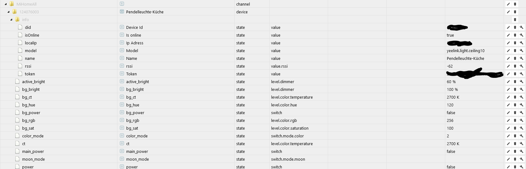

            @crunchip
            Welche Version hast du vom Skript?
            Ich hatte da nen Issue , ich guck mal wo ich den Link finde.
            Das sind die Datenpunkte, die angelegt werden.
            https://github.com/Pittini/iobroker-nodemihome/issues/29

              @haselchen also, wenn ich die scriptversion angepasst habe, am tatsächlichen script, müsste es 0.2.24 sein
              haselchenH 2 Replies Last reply
              • crunchipC crunchip
                haselchenH Offline
                haselchenH Offline
                haselchen
                wrote on last edited by haselchen
                @crunchip
                Ich hab die 0.2.23
                Übernimm das mal , musste ja nur deine Anmeldedaten eingeben und starten.
                Wichtig, du musst die .js Datei der Pendelleuchte in den Ordner kopieren, wie es in der Anleitung steht.

                      @haselchen bekomm das nicht zum laufen mit der Lampe,
                      meine eigentlichen Geräte sind auf China in der App eingestellt, den Purifier 3h wird da aber nicht erkannt. dafür muss ich in der App auf Deutsch stellen.
                      desweiteren hab ich gesehen, das scheinbar seit 3 Tagen das Script gar nicht mehr läuft(scheinbar durch ein Update passiert)
                      hab das npm modul neu hinzugefügt, geht wieder
                      dennoch wirft mir das script
                      Error: Model yeelink.light.ceiling10 is not supported
                      yeelink.light.ceiling10.js ist aber eingefügt, JS und Host wurden auch neu gestartet.
                      also bleibt nur das script auf de zu stellen und ausschliesslich für den 3H zu nutzen
                      oder ich versuche die Lampe auch unter de einzubinden
                      Lampe funktioniert bei mir ja mit dem Yeelight, von daher wurscht
                      haselchenH 1 Reply Last reply
