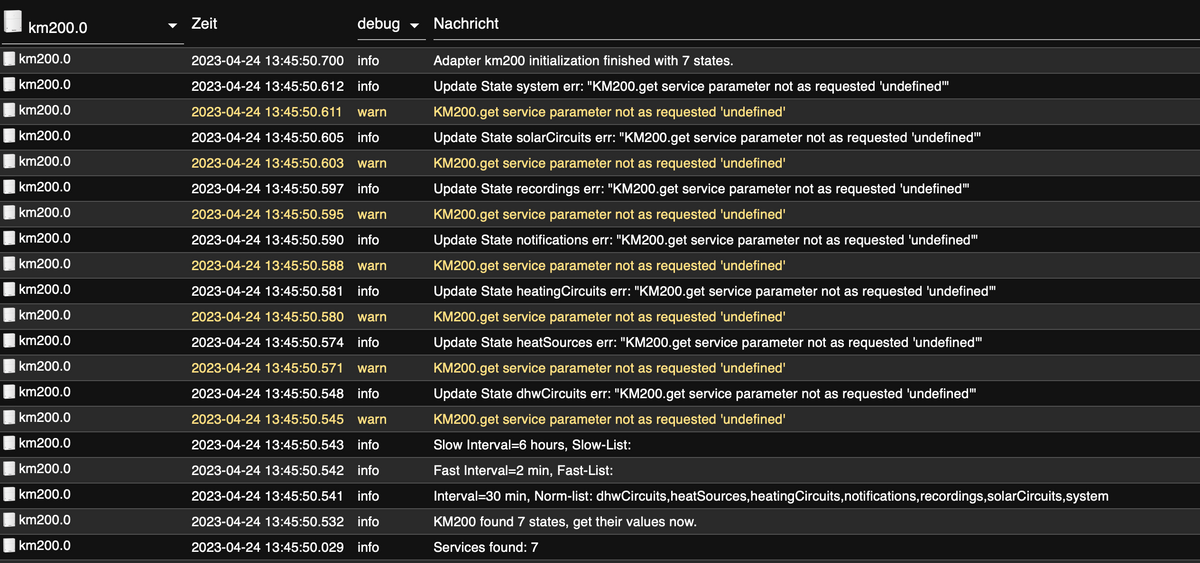

    Hallo ,
    Ich habe meine Anfrage mal in einem eigenem Thema eröffnet, da ich in dem anderem Post scheinbar in einer Sackgasse hänge.
    Ich bin neu hier und versuche mich gerade an dem KM200 Adapter.
    Meine Wunsch ist der, mit den KM200 (V2.0.3) zu meiner Gasheizung von Buderus GB162 in dem ein KM50 verbaut ist zu koppeln.
    Ich benutze IOBROKER 5.1.25, node 14.18.1 und nodejs 14.18.1 npm 6.14.15 KM200 Vers. 2.0.3
    Erst dachte ich ich habe ein Problem mit dem Gerätepasswort und dem App Passwort, was ich aber mittlerweile ausschließe.
    Nur werde ich aus den Protokolldateien nicht schlau, und somit weiß ich nicht an welcher Stelle ich hier weiter ansetzen muss.
    Es werden 7 Objekte ausgelesen, die aber alle auf ein Error landen.
    Fehler in den Objekten
    "SyntaxError: Unexpected token � in JSON at position 1 on string t���X��A�+g�ܵ?x\u000e1�K+�\u0006~�k��ء�\u0005ć�^�,�;�Iӫ��G�:��Y����=��Y\u0015f�x%\u0012�\u0014����-�\u001a��\u0015��\u0016��]��&�$b",
    Hier mal der Log (debug mode) direkt nach dem starten des KM200 adapters.
    Die Fehlermeldung im Protokoll sieht dann so aus.

    Leider habe ich bis jetzt hier wenig Erfahrung und möchte ausschließen, dass der KM50 in der Buderus ggf. nicht richtig mit dem KM200 funktioniert, oder ich was grundsätzlich falsch mache. Nobody is perfekt.
    Im KM200 habe ich alles auf default stehen lassen, vielleicht liegt auch hier das Problem, aber was gehört denn dann für den KM50 da rein?
    Zum Kopplung mit dem KM50, habe ich leider hier im Forum nichts gefunden
    Ich hoffe ich finde hier jemanden, der sich das mal anschauen kann und ggf. einen TIP für mich hat.
    Mit den Fehlermeldungen SyntaxError: Unexpected token..... kann ich nichts anfangen.
    Besten Dank im voraus.

                              Hallo ,
                              km200.0
                              2021-11-18 14:02:48.676	info	Adapter km200 initialization finished with 7 states.
                              km200.0
                              2021-11-18 14:02:48.596	info	Update State system err: "KM200.get service parameter not as requested 'undefined'"
                              km200.0
                              2021-11-18 14:02:48.596	warn	KM200.get service parameter not as requested 'undefined'
                              km200.0
                              2021-11-18 14:02:48.591	info	Update State solarCircuits err: "KM200.get service parameter not as requested 'undefined'"
                              km200.0
                              2021-11-18 14:02:48.590	warn	KM200.get service parameter not as requested 'undefined'
                              km200.0
                              2021-11-18 14:02:48.586	info	Update State recordings err: "KM200.get service parameter not as requested 'undefined'"
                              km200.0
                              2021-11-18 14:02:48.585	warn	KM200.get service parameter not as requested 'undefined'
                              km200.0
                              2021-11-18 14:02:48.580	info	Update State notifications err: "KM200.get service parameter not as requested 'undefined'"
                              km200.0
                              2021-11-18 14:02:48.579	warn	KM200.get service parameter not as requested 'undefined'
                              km200.0
                              2021-11-18 14:02:48.574	info	Update State heatingCircuits err: "KM200.get service parameter not as requested 'undefined'"
                              km200.0
                              2021-11-18 14:02:48.573	warn	KM200.get service parameter not as requested 'undefined'
                              km200.0
                              2021-11-18 14:02:48.568	info	Update State heatSources err: "KM200.get service parameter not as requested 'undefined'"
                              km200.0
                              2021-11-18 14:02:48.568	warn	KM200.get service parameter not as requested 'undefined'
                              km200.0
                              2021-11-18 14:02:48.562	info	Update State dhwCircuits err: "KM200.get service parameter not as requested 'undefined'"
                              km200.0
                              2021-11-18 14:02:48.562	warn	KM200.get service parameter not as requested 'undefined'
                              km200.0
                              2021-11-18 14:02:48.561	info	debug: updateStates: 'all' @2021-11-18T14:02:48.561Z
                              km200.0
                              2021-11-18 14:02:48.561	info	Slow Interval=6 hours, Slow-List:
                              km200.0
                              2021-11-18 14:02:48.561	info	Fast Interval=2 min, Fast-List:
                              km200.0
                              2021-11-18 14:02:48.560	info	Interval=30 min, Norm-list: dhwCircuits,heatSources,heatingCircuits,notifications,recordings,solarCircuits,system
                              km200.0
                              2021-11-18 14:02:48.559	info	KM200 found 7 states, get their values now.
                              km200.0
                              2021-11-18 14:02:48.548	info	debug: ChangeState ack:true of system = {error: SyntaxError: Unexpected token � in JSON at position 1at JSON.parse (<anonymous>)at Function.J (/opt/iobroker/node_modules/@frankjoke/myadapter/myAdapter.js:413:24)at /opt/iobroker/node_modules/iobroker.km200/km200.js:277:31at processTicksAndRejections (internal/process/task_queues.js:95:5),error_description: 'SyntaxError: Unexpected token � in JSON at position 1 on string 9�P�!\f�[�ɑR\x1D;I��\x1Aaw�Hv�wx���lpEC��x�|�!�0Z{�\x1F\x1A�\x10�lm�l��\x05S��Y��7\x16\x19���܊\x19z6���{<�\x06xX[<��$ w��\x12\x06�C�>�=�\x13y:��_9� ��n� ���\x04\b�zJ�ϒ�h\x19�2Z��6C\x12AxV��\x1B�ּ��D�"5`�F�K"��\x1D�J�+�J\x7F�FS!\x14R�y\x03\\��[��m��+鈅L��ܶ\x0B���lZ�\x7FpH\x0F`���*�"�\x14��\x1Es�O\x15\x05|��\x03�vzЈ�kwx\x15፧���`K\x03�e���N#)�t�Z�\n' +"�\x1C��zv������\x07���ks�\x05������\x06xX[<��$ w��\x12\x06�\x04KY\x0FGA���;�'���\x03�vU�\x1F��h��ܨ��C%?�؈\x114��\x01\x1C�(Z�\x07��Y��\bF���܅>Sv=�4O]Ճ�j^\x03\x10{\x02�*\t\\�>\tc=#�\x1A��\x04�ׁg\fM2\x0252O�}ڢiI+w�n):����\x01n\x16YYj��\x05|��\x03�vzЈ�kwx\x15�\x15s�\x13s�g�B\x15�\f=�\x11�$�0\x15���k\x19��r���wH�[\x00\x16����U^?I�@+\x1Ck�Ä�\x12ey��M� |���\x11����T�W�u~&�DP���\x14Sڏ�{o��CsL\t\x0B�@��g�����\r�jm\x13\r^�\\)�)���L]\x7Fs&Җ��@{�A�\x1A�H~��n\x0BX\x03�Ap�Iy�l�<���Y޵bm�6=���'�p��{\x03(�?M��c�1\x1C�\x17X���\x14@���{����Ԙ.��f�~�\x06�\x14�2\x07\n" +'�eZC�\x00@%��!"\x11�#�u���>+�$��͖���V.����u\x1D��Yf��\x1Fj�t|���w�+���Ȁq��{\\:�B\r\x1FL\x16�[��\x05ɐ\x14\x01\x18�\x07EFZn��̋$:S�zڼ.T�m�\x1E%',valIs: 'value'}
                              km200.0
                              2021-11-18 14:02:48.491	info	debug: ChangeState ack:true of solarCircuits = {error: SyntaxError: Unexpected token  in JSON at position 0at JSON.parse (<anonymous>)at Function.J (/opt/iobroker/node_modules/@frankjoke/myadapter/myAdapter.js:413:24)at /opt/iobroker/node_modules/iobroker.km200/km200.js:277:31at processTicksAndRejections (internal/process/task_queues.js:95:5),error_description: 'SyntaxError: Unexpected token \x00 in JSON at position 0 on string \x00��\f��,���y�3�p\x13{.K�d�x=\x06��\x10j\x1C��b7�4a�\x0E�\bI\x03�XAAd@\x16jh�\\\x1F\x12|\x19��K�',valIs: 'value'}
                              km200.0
                              2021-11-18 14:02:48.428	info	debug: ChangeState ack:true of recordings = {error: SyntaxError: Unexpected token O in JSON at position 0at JSON.parse (<anonymous>)at Function.J (/opt/iobroker/node_modules/@frankjoke/myadapter/myAdapter.js:413:24)at /opt/iobroker/node_modules/iobroker.km200/km200.js:277:31at processTicksAndRejections (internal/process/task_queues.js:95:5),error_description: "SyntaxError: Unexpected token O in JSON at position 0 on string O������\x00\x03�d�&a\x14rʻ\x1B\x11=����w?��+Jr�|��@_nGB*��f����Ol��`:��|�\x12���S�\r�'�\\�wc�\x01�\x1D:\x10���w$��h�\x10\x05�_���*�%�\tT|\x05�+qP��U7�W�GCGϲ7\x17K�����O������\x00\x03�d�&a\x14r\x03��3��9�!\x0E\x15�\x00q��(\x1A�Ě������'���l��Γ(?�\f��;�\t4\x1F6%��d�\x1A\f�\x12X6��^\x14X�y\x14Cu��x�\x16~�\r\x1AێĮ\x12�{���\x02{ϊᕝ\x1DǢ\x15���L1��\x14�;�%.��f�~�\x06�\x14�2\x07\n" +'�\x15���B\x01U�\n' +'l�(����P2�g���R�?��U�Л7\x18\x18\x00q��4��`����Q�.1��\x06Ϯ�\x13�\t*\x04st�\f��o�s�,p\x03\x13\x15v����\x11����T�W�u~&�D�@\x11��\x07>Zn>�=�.���i\x029�u{�\\�࿬\x7F#�',valIs: 'value'}
                              km200.0
                              2021-11-18 14:02:48.369	info	debug: ChangeState ack:true of notifications = {error: SyntaxError: Unexpected token � in JSON at position 1at JSON.parse (<anonymous>)at Function.J (/opt/iobroker/node_modules/@frankjoke/myadapter/myAdapter.js:413:24)at /opt/iobroker/node_modules/iobroker.km200/km200.js:277:31at processTicksAndRejections (internal/process/task_queues.js:95:5),error_description: 'SyntaxError: Unexpected token � in JSON at position 1 on string t���X��A�+g\x7F�ܵ?x\x0E1�K+�\x06~�k��ء�\x05ć�^�,�;�Iӫ��G�:��Y����=��Y\x15f�x%\x12�\x14����-�\x1A��\x15��\x16��]��&�$b',valIs: 'value'}
                              km200.0
                              2021-11-18 14:02:48.309	info	debug: ChangeState ack:true of heatingCircuits = {error: SyntaxError: Unexpected token s in JSON at position 0at JSON.parse (<anonymous>)at Function.J (/opt/iobroker/node_modules/@frankjoke/myadapter/myAdapter.js:413:24)at /opt/iobroker/node_modules/iobroker.km200/km200.js:277:31at processTicksAndRejections (internal/process/task_queues.js:95:5),error_description: "SyntaxError: Unexpected token s in JSON at position 0 on string sݚ<�Z��<�\\I�X\x19[h>�\x1B=:rX\x06q��X�]W�=\x0Et{*$��\x13M�rU܌����'\b�9���T1�BdbW\x0B��bЎ��.���\x13\n" +'�N��W&��\x04OP�\x06xX[<��$ w��\x12\x06��\x16ܵ��W[Y#K�\x13���wdN�~\x052X��\x01���δ',valIs: 'value'}
                              km200.0
                              2021-11-18 14:02:48.247	info	debug: ChangeState ack:true of heatSources = {error: SyntaxError: Unexpected token � in JSON at position 0at JSON.parse (<anonymous>)at Function.J (/opt/iobroker/node_modules/@frankjoke/myadapter/myAdapter.js:413:24)at /opt/iobroker/node_modules/iobroker.km200/km200.js:277:31at processTicksAndRejections (internal/process/task_queues.js:95:5),error_description: 'SyntaxError: Unexpected token � in JSON at position 0 on string �[�(٬=����ш��\x1F�����q�1/a�?�D0�\x0E\n' +`\x17\x11�\x00\x1Et�\x13Z�\x14�#P�^��\x02^J"�p����-��N\t�������n��1�P��w$��h�\x10\x05�_���*�x&�G���L�\x19���T\x13\x8C%�h҇�F����t�K����\b��-�\x03z�r��f��F�k���.�\x07�\x00{(\x1A�Ě������'���l�\x0EcD��|�\x7F��6c�?�Q�'�mgY\x0F�\x1D��N��kN\x04��!�-\x04:n�����h��\x0B�t\x03�E��\x06aL�@(hs�� #QL\x1C\x18��).��f�~�\x06�\x14�2\x07\n` +`�'\x04��(�C���jݯ�o�Na�������6۶�.��\x1C]�"��M�\\ݼ�L�Nj��%�\x05��&��"mL[����\x1F;�㕀�\n` +'~��Q7�q��{\\:�B\r\x1FL\x16�[�>Ų\x15A�+:\x15�\x1Eq��ibT�;�����y\x7F,��g#��@�d�3\x1A>�\t|+��\x05�t�\x01+\x1C��\r9Oڎ��q\x1C-�~�Y�<\x0E\x07yS\t��E�#\x14�ᅧ�\x10�*\\��\x17z)n��ZG�O�\x13&��z\t��p\x07\b`���(��a�C�\x12#�.�\f\n' +'\t��i2�K�t�*�R�����q�\x10a1IL�� u<��d9bZ��\x11���zE�ֻ�\x0B��T��I�K�\x06xX[<��$ w��\x12\x06����0��X#\x11k��v�L[���\r�2\t��\x00l�H\x18$R\x14)�\n' +"\x10����G���[\x19��,4[��\x13��o��x���>^\x1BQ���^Dº���J�k�'`��Ts/_�̛S\x05|��\x03�vzЈ�kwx\x15��\x13�-�\x16�P\t\x16�\x06g�Gտ���|\\uzm\x1A�\r\x1D�6D�N�-\x04�(�E�<&��Y:�l�>��cn!���\x12���7��)�m�-@�K\x11\x19��v�\x0F�)��tO���\x0Fڨ��-�n��u]&�\b�SH�S�����7\x0F~�H�*7��s&�\x04�\x02�<�b#�h�\x1D���������Ш�K\x00Լ=&Җ��@{�A�\x1A�H~��n\x0BX\x03�Ap�Iy�l�<��ܫħ\x1E��|�3Ժg�\x0B\b5Ll\x01�zrŎ8�ۇ\x04�\x0F�K����\b��-�\x03z�r�~G�����\x1B\x16��cx�\x7F\x13����Fk���0�-<}���\x1A�{��eF\x06�\x1F?�i��^+X���\x10dC�l�^�^��\x16M5\x1A��ݍ\x1C�\x12�q���\x16��be�\x12^�=H\x10ſ[�(٬=����ш��\x1F�٬����IFˠ1κ\x17�J�k�'`��Ts/_�̛S\x05|��\x03�vzЈ�kwx\x15��|:_ź\x0B7=\x17�Z�\x18F���ȹq�\x00p�\x14\x14����\x02Y+�RƜ��W���;|�%�a����N!x\x07�%Dt^o=�\x13�>�?<�\x14�����?\n" +`�"�B�/+�L��\x1D'}n6\rgt���\\&V�5����.�i�䜖<�m��s&�\x04�\x02�<�b#�h�\x1D��һ�1|<�\x13��1���_(\x1A�Ě������'���l�\x0EcD��|�\x7F��6c�?��� �d\x12�B��o��\x02x#?:�9Ǻ��\x02['g�\x0F�M�\x0F��GaC��6h��Z��Ch���V�\x1Ew�\x1CйH\x13�fw\\:��\x12�H�\x1B4j��|��+�V!��t��\x03˩��\n` +"L\x17*\f���F�ݟS�\r�*)�,M�#�\x1C'��ۿ[�4��D\f\x7F�!C\x15�灱��;\x1A�boi\x16�K�\x06W.Jz^o=�\x13�>�?<�\x14�����?\n" +`�"�B�/+�L��\x1D'��\x10)�_���\bQ>�\x18j�\x11�{��W\x12���\x1F�����K����\b��-�\x03z�r�B\t��\x17QoJmϿ���'���*�"�\x14��\x1Es�O\x15\x05|��\x03�vzЈ�kwx\x15�\x1C�\x02�|_�aE����\x05���*9�R�e�\fZa�\x19��e�&��^)�a?d��\x19�\x1Eq�s\x16�8WÏӁp\x11���#?D���/�\n` +'9?�?�o��ּ��D�"5`�F�K"�!8��\x15\x06-�Qhi���{a�Z\x1FS�~&��3�\x06�0�(.\x0F��\n' +"�,'R;��7��?�N�-\x04�(�E�<&��Y:�ղ��\x13�<\x17��g�~��I�\n" +'�{Y$FMQ{���9���d&\x12\x10�ź�n�\\�\x05|��\x03�vzЈ�kwx\x15��\x1A�P,�\x04z���Al^\tNFk\x0F��yJ\x0Em�\x03\r�\x13\x05���\x19�o�%\t��5Z�\x07\f��aY����z�NO5��0ǽ�!`��񻔥�K�\\\x13픵w$��h�\x10\x05�_���*�x&�G���L�\x19���T\x13��53�\x02�S�]�O@Oc\x16�N���/\x00L\x027���r�\x05��a>���}�h�?�6~P��N��kw\x8D]���߯��w$��h�\x10\x05�_���*�x&�G���L�\x19���T\x13�0��[OA����\x05��⨳\x03��Q7֕�fgޝ���\x01D\x1C�\x01��q�w��X�C\b��#a�%lI[���S�U&Җ��@{�A�\x1A�H~��n\x0BX\x03�Ap�Iy�l�<���\x19\x1E\f#���`[5<q�\x03���t�h3��徣1�c\n' +`\x16�ߗ�A�\x0E\x7F�{q(k.,o\x12������0��� 2�\x7F\x11��w$��h�\x10\x05�_���*�x&�G���L�\x19���T\x13U�&����mt�$�b�6V�_�}AX\x12a:�D$[���,���~a��՝��>\x12Q�9���d&\x12\x10�ź�n�\\�\x05|��\x03�vzЈ�kwx\x15��qʔE�0Au�\x16�\x0F#l���ƾ���-\x0Bg('��Z%\x07�ϧD\x1C�5\x195��B�m��ƾ���!i�Jq�\x1C���q��{\\:�B\r\x1FL\x16�[�>Ų\x15A�+:\x15�\x1Eq��ibt\x1D?��N[Z��\x1D\x02jۺJe�&��^)�a?d��\x19�\x1E�|�E��)\x1E\x11�?N�w\x18�g��V�K�r+\x0F3s�ڰF�\x0F�)��tO���\x0Fڨ��t���i_WcN�����k-:\x17\x18�'��\f�\x1D�W��ߗ�A�\x0E\x7F�{q(k.,o\x1B1ߙ�>\x06�\x0E�i+�_��#\x14�ᅧ�\x10�*\\��\x17z)n��ZG�O�\x13&��z\t�C>��tK!�����IB\x03^\x01D\x1C�\x01��q�w��X�C\b&Җ��@{�A�\x1A�H~��n\x0BX\x03�Ap�Iy�l�<��1 �"·�\x06KJ\x19z�4���ߗ�A�\x0E\x7F�{q(k.,o>\x1F�\x1C]���({c��i�5�#\x14�ᅧ�\x10�*\\��\x17z)n��ZG�O�\x13&��z\t�\x02/�/�\x00ap���\x1EC�]���\x0Ei���\bG��X�49�\x15���3D���<�V�����\x0F�)��tO���\x0Fڨ�\x7F��wТ7\x1D�\n` +"}\x1Cr�)Ƥe��_bEqX�V�d%���%�\x01g�{]�a���,1(\x1A�Ě������'���l�\x0EcD��|�\x7F��6c�?��EB�y��N\x0FX�E�����_�}AX\x12a:�D$[���\x10?�~ߥ�z��?\x1Cw\x0B��s�8 �S�F�Ɔ:m|�4�\x0F�)��tO���\x0Fڨ��{A@�\x13��\x1A+r$�\x1A]>���\x7F���\x0F {�\f�\x00�U",valIs: 'value'}
                              km200.0
                              2021-11-18 14:02:48.181	info	debug: ChangeState ack:true of dhwCircuits = {error: SyntaxError: Unexpected token � in JSON at position 0at JSON.parse (<anonymous>)at Function.J (/opt/iobroker/node_modules/@frankjoke/myadapter/myAdapter.js:413:24)at /opt/iobroker/node_modules/iobroker.km200/km200.js:277:31at processTicksAndRejections (internal/process/task_queues.js:95:5),error_description: 'SyntaxError: Unexpected token � in JSON at position 0 on string ����M\r\tG��q/�o-��\x006�\x06�т\x17��Ǧ�r�\x0E\n' +'\x17\x11�\x00\x1Et�\x13Z�\x14�#P�\x06��\x16��Ո5]�\x05H���1Y�Wn��"��O�7\fD��w$��h�\x10\x05�_���*Y��\f\b\x0F�t�\x029V�R����qPGjԴ\x15�\n' +'J\x0F��',valIs: 'value'}
                              km200.0
                              2021-11-18 14:02:48.170	info	Services found: 7
                              km200.0
                              2021-11-18 14:02:48.149	info	debug: Service[system]={error: SyntaxError: Unexpected token � in JSON at position 1at JSON.parse (<anonymous>)at Function.J (/opt/iobroker/node_modules/@frankjoke/myadapter/myAdapter.js:413:24)at /opt/iobroker/node_modules/iobroker.km200/km200.js:277:31at processTicksAndRejections (internal/process/task_queues.js:95:5),error_description: 'SyntaxError: Unexpected token � in JSON at position 1 on string 9�P�!\f�[�ɑR\x1D;I��\x1Aaw�Hv�wx���lpEC��x�|�!�0Z{�\x1F\x1A�\x10�lm�l��\x05S��Y��7\x16\x19���܊\x19z6���{<�\x06xX[<��$ w��\x12\x06�C�>�=�\x13y:��_9� ��n� ���\x04\b�zJ�ϒ�h\x19�2Z��6C\x12AxV��\x1B�ּ��D�"5`�F�K"��\x1D�J�+�J\x7F�FS!\x14R�y\x03\\��[��m��+鈅L��ܶ\x0B���lZ�\x7FpH\x0F`���*�"�\x14��\x1Es�O\x15\x05|��\x03�vzЈ�kwx\x15፧���`K\x03�e���N#)�t�Z�\n' +"�\x1C��zv������\x07���ks�\x05������\x06xX[<��$ w��\x12\x06�\x04KY\x0FGA���;�'���\x03�vU�\x1F��h��ܨ��C%?�؈\x114��\x01\x1C�(Z�\x07��Y��\bF���܅>Sv=�4O]Ճ�j^\x03\x10{\x02�*\t\\�>\tc=#�\x1A��\x04�ׁg\fM2\x0252O�}ڢiI+w�n):����\x01n\x16YYj��\x05|��\x03�vzЈ�kwx\x15�\x15s�\x13s�g�B\x15�\f=�\x11�$�0\x15���k\x19��r���wH�[\x00\x16����U^?I�@+\x1Ck�Ä�\x12ey��M� |���\x11����T�W�u~&�DP���\x14Sڏ�{o��CsL\t\x0B�@��g�����\r�jm\x13\r^�\\)�)���L]\x7Fs&Җ��@{�A�\x1A�H~��n\x0BX\x03�Ap�Iy�l�<���Y޵bm�6=���'�p��{\x03(�?M��c�1\x1C�\x17X���\x14@���{����Ԙ.��f�~�\x06�\x14�2\x07\n" +'�eZC�\x00@%��!"\x11�#�u���>+�$��͖���V.����u\x1D��Yf��\x1Fj�t|���w�+���Ȁq��{\\:�B\r\x1FL\x16�[��\x05ɐ\x14\x01\x18�\x07EFZn��̋$:S�zڼ.T�m�\x1E%'}
                              km200.0
                              2021-11-18 14:02:48.015	info	debug: Service[solarCircuits]={error: SyntaxError: Unexpected token  in JSON at position 0at JSON.parse (<anonymous>)at Function.J (/opt/iobroker/node_modules/@frankjoke/myadapter/myAdapter.js:413:24)at /opt/iobroker/node_modules/iobroker.km200/km200.js:277:31at processTicksAndRejections (internal/process/task_queues.js:95:5),error_description: 'SyntaxError: Unexpected token \x00 in JSON at position 0 on string \x00��\f��,���y�3�p\x13{.K�d�x=\x06��\x10j\x1C��b7�4a�\x0E�\bI\x03�XAAd@\x16jh�\\\x1F\x12|\x19��K�'}
                              km200.0
                              2021-11-18 14:02:47.886	info	debug: Service[recordings]={error: SyntaxError: Unexpected token O in JSON at position 0at JSON.parse (<anonymous>)at Function.J (/opt/iobroker/node_modules/@frankjoke/myadapter/myAdapter.js:413:24)at /opt/iobroker/node_modules/iobroker.km200/km200.js:277:31at processTicksAndRejections (internal/process/task_queues.js:95:5),error_description: "SyntaxError: Unexpected token O in JSON at position 0 on string O������\x00\x03�d�&a\x14rʻ\x1B\x11=����w?��+Jr�|��@_nGB*��f����Ol��`:��|�\x12���S�\r�'�\\�wc�\x01�\x1D:\x10���w$��h�\x10\x05�_���*�%�\tT|\x05�+qP��U7�W�GCGϲ7\x17K�����O������\x00\x03�d�&a\x14r\x03��3��9�!\x0E\x15�\x00q��(\x1A�Ě������'���l��Γ(?�\f��;�\t4\x1F6%��d�\x1A\f�\x12X6��^\x14X�y\x14Cu��x�\x16~�\r\x1AێĮ\x12�{���\x02{ϊᕝ\x1DǢ\x15���L1��\x14�;�%.��f�~�\x06�\x14�2\x07\n" +'�\x15���B\x01U�\n' +'l�(����P2�g���R�?��U�Л7\x18\x18\x00q��4��`����Q�.1��\x06Ϯ�\x13�\t*\x04st�\f��o�s�,p\x03\x13\x15v����\x11����T�W�u~&�D�@\x11��\x07>Zn>�=�.���i\x029�u{�\\�࿬\x7F#�'}
                              km200.0
                              2021-11-18 14:02:47.745	info	debug: Service[notifications]={error: SyntaxError: Unexpected token � in JSON at position 1at JSON.parse (<anonymous>)at Function.J (/opt/iobroker/node_modules/@frankjoke/myadapter/myAdapter.js:413:24)at /opt/iobroker/node_modules/iobroker.km200/km200.js:277:31at processTicksAndRejections (internal/process/task_queues.js:95:5),error_description: 'SyntaxError: Unexpected token � in JSON at position 1 on string t���X��A�+g\x7F�ܵ?x\x0E1�K+�\x06~�k��ء�\x05ć�^�,�;�Iӫ��G�:��Y����=��Y\x15f�x%\x12�\x14����-�\x1A��\x15��\x16��]��&�$b'}
                              km200.0
                              2021-11-18 14:02:47.594	info	debug: Service[heatSources]={error: SyntaxError: Unexpected token � in JSON at position 0at JSON.parse (<anonymous>)at Function.J (/opt/iobroker/node_modules/@frankjoke/myadapter/myAdapter.js:413:24)at /opt/iobroker/node_modules/iobroker.km200/km200.js:277:31at processTicksAndRejections (internal/process/task_queues.js:95:5),error_description: 'SyntaxError: Unexpected token � in JSON at position 0 on string �[�(٬=����ш��\x1F�����q�1/a�?�D0�\x0E\n' +`\x17\x11�\x00\x1Et�\x13Z�\x14�#P�^��\x02^J"�p����-��N\t�������n��1�P��w$��h�\x10\x05�_���*�x&�G���L�\x19���T\x13\x8C%�h҇�F����t�K����\b��-�\x03z�r��f��F�k���.�\x07�\x00{(\x1A�Ě������'���l�\x0EcD��|�\x7F��6c�?�Q�'�mgY\x0F�\x1D��N��kN\x04��!�-\x04:n�����h��\x0B�t\x03�E��\x06aL�@(hs�� #QL\x1C\x18��).��f�~�\x06�\x14�2\x07\n` +`�'\x04��(�C���jݯ�o�Na�������6۶�.��\x1C]�"��M�\\ݼ�L�Nj��%�\x05��&��"mL[����\x1F;�㕀�\n` +'~��Q7�q��{\\:�B\r\x1FL\x16�[�>Ų\x15A�+:\x15�\x1Eq��ibT�;�����y\x7F,��g#��@�d�3\x1A>�\t|+��\x05�t�\x01+\x1C��\r9Oڎ��q\x1C-�~�Y�<\x0E\x07yS\t��E�#\x14�ᅧ�\x10�*\\��\x17z)n��ZG�O�\x13&��z\t��p\x07\b`���(��a�C�\x12#�.�\f\n' +'\t��i2�K�t�*�R�����q�\x10a1IL�� u<��d9bZ��\x11���zE�ֻ�\x0B��T��I�K�\x06xX[<��$ w��\x12\x06����0��X#\x11k��v�L[���\r�2\t��\x00l�H\x18$R\x14)�\n' +"\x10����G���[\x19��,4[��\x13��o��x���>^\x1BQ���^Dº���J�k�'`��Ts/_�̛S\x05|��\x03�vzЈ�kwx\x15��\x13�-�\x16�P\t\x16�\x06g�Gտ���|\\uzm\x1A�\r\x1D�6D�N�-\x04�(�E�<&��Y:�l�>��cn!���\x12���7��)�m�-@�K\x11\x19��v�\x0F�)��tO���\x0Fڨ��-�n��u]&�\b�SH�S�����7\x0F~�H�*7��s&�\x04�\x02�<�b#�h�\x1D���������Ш�K\x00Լ=&Җ��@{�A�\x1A�H~��n\x0BX\x03�Ap�Iy�l�<��ܫħ\x1E��|�3Ժg�\x0B\b5Ll\x01�zrŎ8�ۇ\x04�\x0F�K����\b��-�\x03z�r�~G�����\x1B\x16��cx�\x7F\x13����Fk���0�-<}���\x1A�{��eF\x06�\x1F?�i��^+X���\x10dC�l�^�^��\x16M5\x1A��ݍ\x1C�\x12�q���\x16��be�\x12^�=H\x10ſ[�(٬=����ш��\x1F�٬����IFˠ1κ\x17�J�k�'`��Ts/_�̛S\x05|��\x03�vzЈ�kwx\x15��|:_ź\x0B7=\x17�Z�\x18F���ȹq�\x00p�\x14\x14����\x02Y+�RƜ��W���;|�%�a����N!x\x07�%Dt^o=�\x13�>�?<�\x14�����?\n" +`�"�B�/+�L��\x1D'}n6\rgt���\\&V�5����.�i�䜖<�m��s&�\x04�\x02�<�b#�h�\x1D��һ�1|<�\x13��1���_(\x1A�Ě������'���l�\x0EcD��|�\x7F��6c�?��� �d\x12�B��o��\x02x#?:�9Ǻ��\x02['g�\x0F�M�\x0F��GaC��6h��Z��Ch���V�\x1Ew�\x1CйH\x13�fw\\:��\x12�H�\x1B4j��|��+�V!��t��\x03˩��\n` +"L\x17*\f���F�ݟS�\r�*)�,M�#�\x1C'��ۿ[�4��D\f\x7F�!C\x15�灱��;\x1A�boi\x16�K�\x06W.Jz^o=�\x13�>�?<�\x14�����?\n" +`�"�B�/+�L��\x1D'��\x10)�_���\bQ>�\x18j�\x11�{��W\x12���\x1F�����K����\b��-�\x03z�r�B\t��\x17QoJmϿ���'���*�"�\x14��\x1Es�O\x15\x05|��\x03�vzЈ�kwx\x15�\x1C�\x02�|_�aE����\x05���*9�R�e�\fZa�\x19��e�&��^)�a?d��\x19�\x1Eq�s\x16�8WÏӁp\x11���#?D���/�\n` +'9?�?�o��ּ��D�"5`�F�K"�!8��\x15\x06-�Qhi���{a�Z\x1FS�~&��3�\x06�0�(.\x0F��\n' +"�,'R;��7��?�N�-\x04�(�E�<&��Y:�ղ��\x13�<\x17��g�~��I�\n" +'�{Y$FMQ{���9���d&\x12\x10�ź�n�\\�\x05|��\x03�vzЈ�kwx\x15��\x1A�P,�\x04z���Al^\tNFk\x0F��yJ\x0Em�\x03\r�\x13\x05���\x19�o�%\t��5Z�\x07\f��aY����z�NO5��0ǽ�!`��񻔥�K�\\\x13픵w$��h�\x10\x05�_���*�x&�G���L�\x19���T\x13��53�\x02�S�]�O@Oc\x16�N���/\x00L\x027���r�\x05��a>���}�h�?�6~P��N��kw\x8D]���߯��w$��h�\x10\x05�_���*�x&�G���L�\x19���T\x13�0��[OA����\x05��⨳\x03��Q7֕�fgޝ���\x01D\x1C�\x01��q�w��X�C\b��#a�%lI[���S�U&Җ��@{�A�\x1A�H~��n\x0BX\x03�Ap�Iy�l�<���\x19\x1E\f#���`[5<q�\x03���t�h3��徣1�c\n' +`\x16�ߗ�A�\x0E\x7F�{q(k.,o\x12������0��� 2�\x7F\x11��w$��h�\x10\x05�_���*�x&�G���L�\x19���T\x13U�&����mt�$�b�6V�_�}AX\x12a:�D$[���,���~a��՝��>\x12Q�9���d&\x12\x10�ź�n�\\�\x05|��\x03�vzЈ�kwx\x15��qʔE�0Au�\x16�\x0F#l���ƾ���-\x0Bg('��Z%\x07�ϧD\x1C�5\x195��B�m��ƾ���!i�Jq�\x1C���q��{\\:�B\r\x1FL\x16�[�>Ų\x15A�+:\x15�\x1Eq��ibt\x1D?��N[Z��\x1D\x02jۺJe�&��^)�a?d��\x19�\x1E�|�E��)\x1E\x11�?N�w\x18�g��V�K�r+\x0F3s�ڰF�\x0F�)��tO���\x0Fڨ��t���i_WcN�����k-:\x17\x18�'��\f�\x1D�W��ߗ�A�\x0E\x7F�{q(k.,o\x1B1ߙ�>\x06�\x0E�i+�_��#\x14�ᅧ�\x10�*\\��\x17z)n��ZG�O�\x13&��z\t�C>��tK!�����IB\x03^\x01D\x1C�\x01��q�w��X�C\b&Җ��@{�A�\x1A�H~��n\x0BX\x03�Ap�Iy�l�<��1 �"·�\x06KJ\x19z�4���ߗ�A�\x0E\x7F�{q(k.,o>\x1F�\x1C]���({c��i�5�#\x14�ᅧ�\x10�*\\��\x17z)n��ZG�O�\x13&��z\t�\x02/�/�\x00ap���\x1EC�]���\x0Ei���\bG��X�49�\x15���3D���<�V�����\x0F�)��tO���\x0Fڨ�\x7F��wТ7\x1D�\n` +"}\x1Cr�)Ƥe��_bEqX�V�d%���%�\x01g�{]�a���,1(\x1A�Ě������'���l�\x0EcD��|�\x7F��6c�?��EB�y��N\x0FX�E�����_�}AX\x12a:�D$[���\x10?�~ߥ�z��?\x1Cw\x0B��s�8 �S�F�Ɔ:m|�4�\x0F�)��tO���\x0Fڨ��{A@�\x13��\x1A+r$�\x1A]>���\x7F���\x0F {�\f�\x00�U"}
                              km200.0
                              2021-11-18 14:02:47.335	info	debug: Service[heatingCircuits]={error: SyntaxError: Unexpected token s in JSON at position 0at JSON.parse (<anonymous>)at Function.J (/opt/iobroker/node_modules/@frankjoke/myadapter/myAdapter.js:413:24)at /opt/iobroker/node_modules/iobroker.km200/km200.js:277:31at processTicksAndRejections (internal/process/task_queues.js:95:5),error_description: "SyntaxError: Unexpected token s in JSON at position 0 on string sݚ<�Z��<�\\I�X\x19[h>�\x1B=:rX\x06q��X�]W�=\x0Et{*$��\x13M�rU܌����'\b�9���T1�BdbW\x0B��bЎ��.���\x13\n" +'�N��W&��\x04OP�\x06xX[<��$ w��\x12\x06��\x16ܵ��W[Y#K�\x13���wdN�~\x052X��\x01���δ'}
                              km200.0
                              2021-11-18 14:02:47.011	info	debug: Service[dhwCircuits]={error: SyntaxError: Unexpected token � in JSON at position 0at JSON.parse (<anonymous>)at Function.J (/opt/iobroker/node_modules/@frankjoke/myadapter/myAdapter.js:413:24)at /opt/iobroker/node_modules/iobroker.km200/km200.js:277:31at processTicksAndRejections (internal/process/task_queues.js:95:5),error_description: 'SyntaxError: Unexpected token � in JSON at position 0 on string ����M\r\tG��q/�o-��\x006�\x06�т\x17��Ǧ�r�\x0E\n' +'\x17\x11�\x00\x1Et�\x13Z�\x14�#P�\x06��\x16��Ո5]�\x05H���1Y�Wn��"��O�7\fD��w$��h�\x10\x05�_���*Y��\f\b\x0F�t�\x029V�R����qPGjԴ\x15�\n' +'J\x0F��'}
                              km200.0
                              2021-11-18 14:02:46.893	info	debug: add to blocked /.*\.holidayModes.*$/

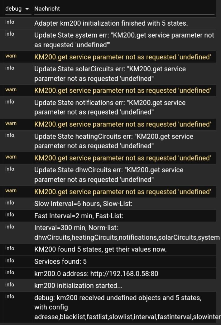

                                        Jurist
                                        @sammydk
                                        Habe genau dasselbe Problem. Iobroker auch auf einen Pi 4 installiert.
                                        Fehlermeldung bei mir:
                                        "common": {
                                        "name": "dhwCircuits",
                                        "read": true,
                                        "write": false,
                                        "state": "state",
                                        "role": "value",
                                        "type": "string",
                                        "unit": ""
                                        "type": "state",
                                        "_id": "km200.0.dhwCircuits",
                                        "native": {
                                        "km200": {
                                        "error": {},
                                        "error_description": "SyntaxError: Unexpected token u in JSON at position 1 on string 4u��B�~�A�aB/\u001f9�0\u0010�v��MU9���\u0002��Y��9�y\u001e\u000b9�\u000f\u000bg�\r!}"8�Ȟ�1�u&���W��ne.݉<��!��3��'���9Ɔ>\u001d1��M�V8h�!���=���1 0Pq\u0006�S�XuO=��#f\n",
                                        "valIs": "values"
                                        "from": "system.adapter.km200.0",
                                        "user": "system.user.admin",
                                        "ts": 1639753682322,
                                        "acl": {
                                        "object": 1636,
                                        "state": 1636,
                                        "owner": "system.user.admin",
                                        HAst Du schon eineLösung gefunden?
                                        Hier meinte einer, man müsste mcrypt installieren.
                                        https://github.com/frankjoke/ioBroker.km200/issues/44
                                        Wie geht das denn?
                                        F 1 Antwort Letzte Antwort
