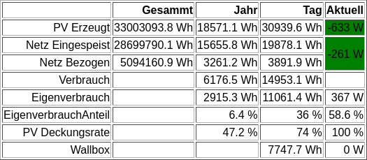

    Moin Leute,
    habe ein sehr unübersichtliches VIS mit den Energiedaten der Zähler, PV Anlage, Wallbox... Errechnet Eigenverbrauch und Deckungsraten...
    Ich hätte die Daten jetzt eigentlich gerne in einer Tabelle und nicht einzelnen eingefügt und irgendwie mehr schlecht als Recht am Raster ausgerichtet.
    Das JSON Tabellen Widget scheint mir nicht das zu sein was ich brauche. oder bin ich zu doof das zu verstehen?
    in manche Zellen soll Text, in andere einfach der Inhalt von Objekten
    NAME       | Gesamt | Jahr | Tag | Aktuell |
    PV Erz     |   VAR  | VAR  | VAR |   VAR   |
    Netz Einsp.|   VAR  | VAR  | VAR |   VAR   |
    PV Deckung%|   VAR  | VAR  | VAR |   VAR   |
    Gebt mir Mal bitte den entscheidenden Schubs in die richtige Richtung.

        @liv-in-sky
        Vielen Dank!
        (ja, da muss ich noch bei und das schick machen.. aber es klappt schon Mal. Auch das einfärben nach Wert klappt.
        <table border="1" style="text-align:right">
          <tr>
            <th></th>
            <th>Gesammt</th>
            <th>Jahr</th>
            <th>Tag</th>
            <th>Aktuell</th>
          </tr>
          <tr>
            <td>PV Erzeugt</td>
            <td>{mqtt.0.iot.smartmeter.sensor.1.obis.1-0:2.8.0.255.value} Wh</td>
            <td>{0_userdata.0.Energiefluss.ZählerständeJahreswechsel.JahresErzeugung} Wh</td>
            <td>{0_userdata.0.Energiefluss.TagPVErzeugung} Wh</td>
            <td bgcolor="{wert:mqtt.0.iot.smartmeter.sensor.1.obis.1-0:16.7.0.255.value; wert > 0 ? "red" : "green"}">{mqtt.0.iot.smartmeter.sensor.1.obis.1-0:16.7.0.255.value} W</td>
          </tr>
          <tr>
            <td>Netz Eingespeist</td>
            <td>{mqtt.0.iot.smartmeter.sensor.2.obis.1-0:2.8.0.255.value} Wh</td>
            <td>{0_userdata.0.Energiefluss.ZählerständeJahreswechsel.JahresEinspeisung} Wh</td>
            <td>{0_userdata.0.Energiefluss.TagEinspeissung} Wh</td>
            <td rowspan="2" bgcolor="{wert:mqtt.0.iot.smartmeter.sensor.2.obis.1-0:16.7.0.255.value; wert > 0 ? "red" : "green"}">{mqtt.0.iot.smartmeter.sensor.2.obis.1-0:16.7.0.255.value} W</td>
          </tr>
          <tr>
            <td>Netz Bezogen</td>
            <td>{mqtt.0.iot.smartmeter.sensor.2.obis.1-0:1.8.0.255.value} Wh</td>
            <td>{0_userdata.0.Energiefluss.ZählerständeJahreswechsel.JahresNetzentnahme} Wh</td>
            <td>{0_userdata.0.Energiefluss.TagBezug} Wh</td>
          </tr>
          <tr>
            <td>Verbrauch</td>
            <td></td>
            <td>{0_userdata.0.Energiefluss.ZählerständeJahreswechsel.JahresGesamtverbrauch} Wh</td>
            <td>{0_userdata.0.Energiefluss.TagVerbrauch} Wh</td>
            <td></td>
          </tr>
          <tr>
            <td>Eigenverbrauch</td>
            <td></td>
            <td>{0_userdata.0.Energiefluss.ZählerständeJahreswechsel.JahresEigenverbrauch} Wh</td>
            <td>{0_userdata.0.Energiefluss.TagEigenverbrauch} Wh</td>
            <td>{0_userdata.0.Energiefluss.Eigenverbrauch(W)} W</td>
          </tr>
          <tr>
            <td>EigenverbrauchAnteil</td>
            <td></td>
            <td>{0_userdata.0.Energiefluss.ZählerständeJahreswechsel.JahrEigenverbrauch(%)} %</td>
            <td>{0_userdata.0.Energiefluss.TagEigenverbrauch%} %</td>
            <td>{0_userdata.0.Energiefluss.Eigenverbrauch(%)} %</td>
          </tr>
          <tr>
            <td>PV Deckungsrate</td>
            <td></td>
            <td>{0_userdata.0.Energiefluss.ZählerständeJahreswechsel.JahrPVDeckungsrate(%)} %</td>
            <td>{0_userdata.0.Energiefluss.TagPVDeckungsrate} %</td>
            <td>{0_userdata.0.Energiefluss.PVDeckungsrate(%)} %</td>
          </tr>
          <tr>
            <td>Wallbox</td>
            <td></td>
            <td></td>
            <td>{shelly.0.SHSW-PM#84CCA8AC0DE4#1.Relay0.Energy} Wh</td>
            <td>{shelly.0.SHSW-PM#84CCA8AC0DE4#1.Relay0.Power} W</td>
          </tr>
        </table>

          @goerdy
          ja - sieht doch schon ganz gut aus :-)
