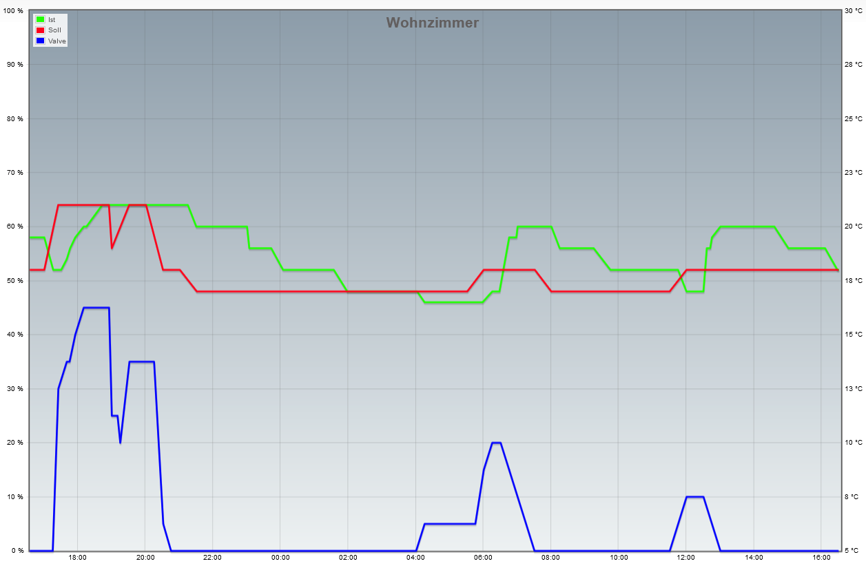

            So sieht die Regelung bei mir aus. Ich habe eine zentrale Nachtabsenkung von 00:00 Uhr - 06:00 Uhr. Der Thermostat braucht dann doch recht lange um mit den kleinen Schritten von 100% auf 0% zu kommen. Die Regelung ergibt dann Schwankungen von 21 - 25 Grad. Das ist gefühlt zu einer mechanischen Regelung deutlich schlechter.
            Sieht das bei allen Thermostaten ähnlich aus, oder gibt es da Unterschiede? Solche Infos findet man ja nicht und sind eine Akzeptanz und den Komfort schon wichtig.

                            @clown007 sagte: mit den kleinen Schritten von 100% auf 0% zu kommen.
                            Offenbar hat das Thermostat eine Rampen-Funktion für das Stellsignal eingebaut, die ca. 4 Stunden benötigt, um voll zu schließen oder zu öffnen. Das ist natürlich viel zu träge.

                                @paul53 Ja, die Rampe ist ziemlich klar zu erkennen (auch wenn es nicht 4 Stunde sind, ist die Änderung pro Zeiteinheit relativ langsam). Anscheinend berechnet er alle 5min eine Anpassung und die ist dann eine Änderung um +-5%:
                                2021_12_13_17_43_chart.svg

                                    @pete0815 Ich hatte mit einem herkömmlichen Thermostaten noch keine 29 Grad in den Raum. Mit diesen Thermostaten ist mir genau das mehrfach passiert. Dann schaue ich auf die Ventil Steuerung und sehe, dass die immer noch bei 20% steht. Oder andersherum wird kalt und es sind nur noch 18 Grad. Das hätte ein manuellen Thermostat längst komplett geschlossen oder geöffnet. Wenn es erst mal eingeschwungen ist, könnte man damit noch leben, aber es fühlt sich nicht gut an.
                                      wrote on last edited by
                                      #26
                                      @clown007 sagte: Anscheinend berechnet er alle 5min eine Anpassung
                                      Wenn die Zeitachse stimmt: Alle 15 Minuten.

                                        @clown007
                                        Ja, stimme ich Dir voll zu. Habe aktuell nur manuell abgelesene Raumtemperaturwerte. Das Ergebnis ist aber ähnlich....viel zu hohe Raumtemperaturen nur zeigt mein Ventil 0%. Wenn man es positiv sehen möchte besteht also noch Hoffnung, wenn das Problem nicht die Regelung/das Ventil ist. An Deiner Regelung lässt sich ja nichts mehr ändern außer austauschen.

                                          @pete0815 Hast Du nach dem Einbau diesen Reset durchgeführt, also ich meine diese Grundeinstellung bei der der Thermostat das Ventil einmal komplett auf- und zu fährt?
