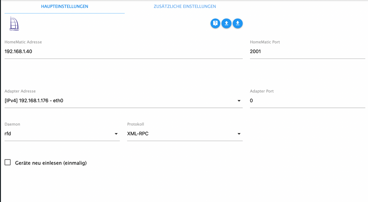

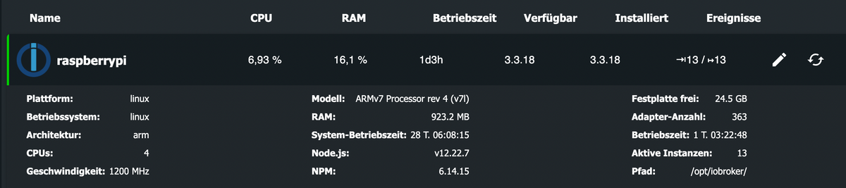

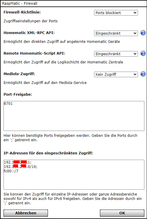

          Sorry, ich bin in ioBroker sehr frisch unterwegs. :) Also, ich versuche mal, alle relevanten Infos zusammen zu tragen:
          ioBroker läuft autark auf einem RaspberryPi 3, siehe hier:
          Es läuft in der Version v5.1.25 insgesamt sehr stabil und ist eigentlich immer erreichbar.

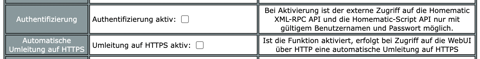

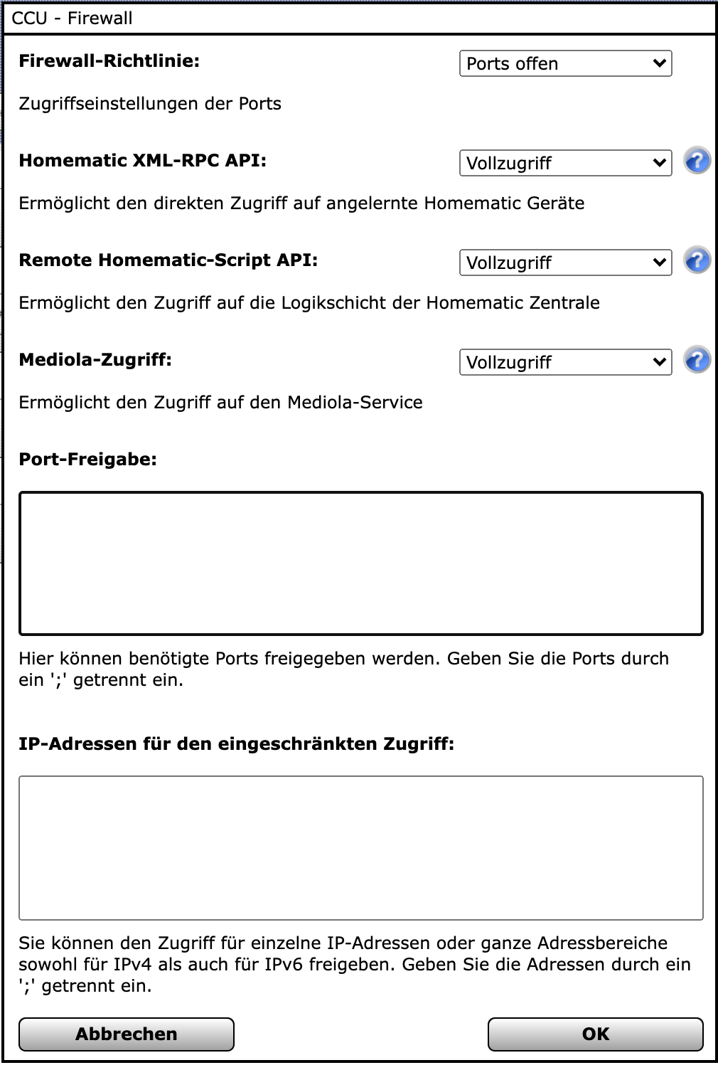

          Homematic läuft auf einer original eq-3 CCU3 (ich glaube, da steckt auch ein RaspberryPi drin) mit der aktuellen FW 3.61.5 (war aber auch auf der FW davor schon das gleiche Problem).
          Auf der CCU3 sind Firewall , Auhentifizierung und HTTPS-Umleitung "aus".
          und eigentlich müsste alles "offen" sein.

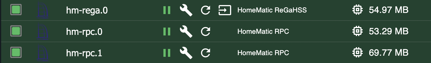

          Als Adapter im ioBroker habe ich "HomeMatic ReGaHSS" in Version 3.0.32 und "HomeMatic RPC" in Version 1.14.45 laufen. RPC läuft in zwei Instanzen für HomeMatic IP und HomeMatic.

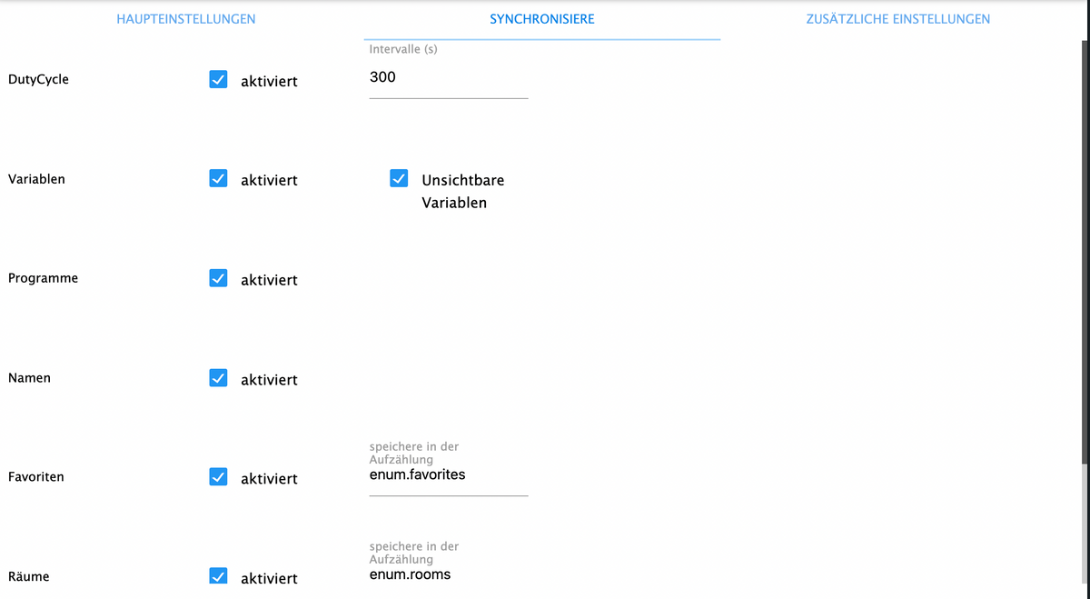

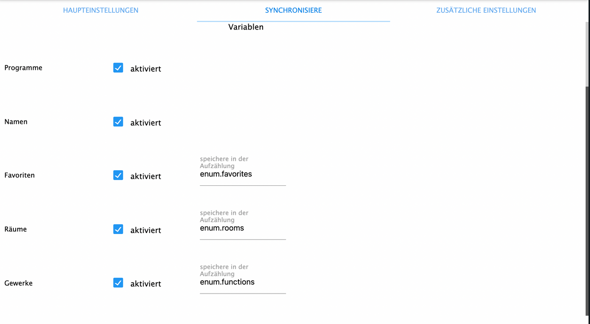

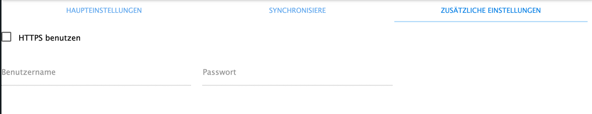

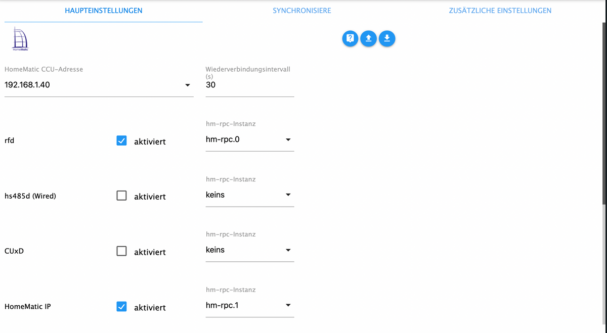

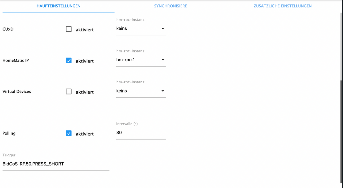

          Folgende Settings hat hm-rega.0:
          Bildschirmfoto 2021-11-20 um 19.36.09.png Bildschirmfoto 2021-11-20 um 19.35.47.png Bildschirmfoto 2021-11-20 um 19.35.41.png Bildschirmfoto 2021-11-20 um 19.35.32.png Bildschirmfoto 2021-11-20 um 19.35.21.png

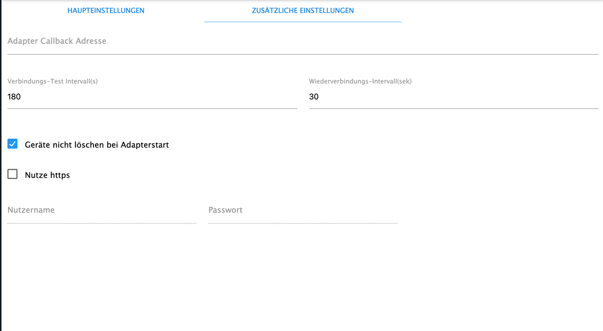

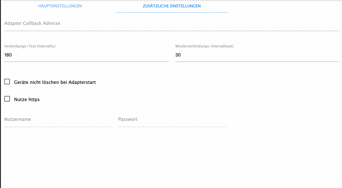

          Folgende Settings hat hm-rpc.0:
          Bildschirmfoto 2021-11-20 um 19.36.38.png Bildschirmfoto 2021-11-20 um 19.36.31.png

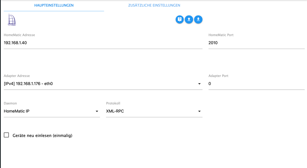

          Und folgende Settings hat hm-rpc.1:
          Bildschirmfoto 2021-11-20 um 19.37.01.png Bildschirmfoto 2021-11-20 um 19.36.52.png

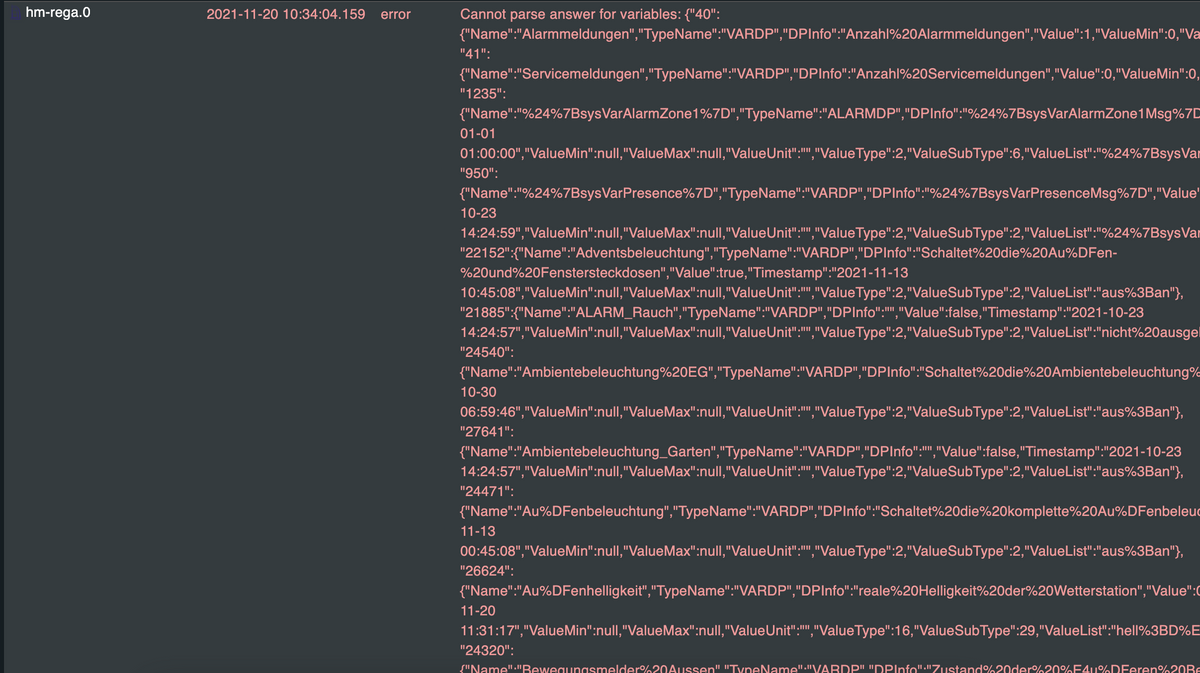

          So, jetzt zum eigentlich Problem: ioBroker scheint sich korrekt mit der CCU3 zu verbinden und liest auch alle Geräte und Programme korrekt aus und legt mir hierfür Objekte unter hm-rega und hm-rpc an. Die Systemvariablen können aber offensichtlich nicht korrekt ausgelesen werden und tauchen somit unter "Objekte" nirgendwo auf. Der Fehler im Log lautet wie folgt:
          Cannot parse answer for variables: {"40":{"Name":"Alarmmeldungen","TypeName":"VARDP","DPInfo":"Anzahl%20Alarmmeldungen","Value":1,"ValueMin":0,"ValueMax":65000,"ValueUnit":"","ValueType":16,"ValueSubType":0,"ValueList":""}, "41":{"Name":"Servicemeldungen","TypeName":"VARDP","DPInfo":"Anzahl%20Servicemeldungen","Value":0,"ValueMin":0,"ValueMax":65000,"ValueUnit":"","ValueType":16,"ValueSubType":0,"ValueList":""}, "1235":{"Name":"%24%7BsysVarAlarmZone1%7D","TypeName":"ALARMDP","DPInfo":"%24%7BsysVarAlarmZone1Msg%7D","Value":false,"Timestamp":"1970-01-01 01:00:00","ValueMin":null,"ValueMax":null,"ValueUnit":"","ValueType":2,"ValueSubType":6,"ValueList":"%24%7BsysVarAlarmZone1NotTriggered%7D%3B%24%7BsysVarAlarmZone1Triggered%7D"}, "950":{"Name":"%24%7BsysVarPresence%7D","TypeName":"VARDP","DPInfo":"%24%7BsysVarPresenceMsg%7D","Value":true,"Timestamp":"2021-10-23 14:24:59","ValueMin":null,"ValueMax":null,"ValueUnit":"","ValueType":2,"ValueSubType":2,"ValueList":"%24%7BsysVarPresenceNotPresent%7D%3B%24%7BsysVarPresencePresent%7D"}, "22152":{"Name":"Adventsbeleuchtung","TypeName":"VARDP","DPInfo":"Schaltet%20die%20Au%DFen-%20und%20Fenstersteckdosen","Value":true,"Timestamp":"2021-11-13 10:45:08","ValueMin":null,"ValueMax":null,"ValueUnit":"","ValueType":2,"ValueSubType":2,"ValueList":"aus%3Ban"}, "21885":{"Name":"ALARM_Rauch","TypeName":"VARDP","DPInfo":"","Value":false,"Timestamp":"2021-10-23 14:24:57","ValueMin":null,"ValueMax":null,"ValueUnit":"","ValueType":2,"ValueSubType":2,"ValueList":"nicht%20ausgel%F6st%3Bausgel%F6st"}, "24540":{"Name":"Ambientebeleuchtung%20EG","TypeName":"VARDP","DPInfo":"Schaltet%20die%20Ambientebeleuchtung%20im%20EG%20an%2Faus","Value":false,"Timestamp":"2021-10-30 06:59:46","ValueMin":null,"ValueMax":null,"ValueUnit":"","ValueType":2,"ValueSubType":2,"ValueList":"aus%3Ban"}, "27641":{"Name":"Ambientebeleuchtung_Garten","TypeName":"VARDP","DPInfo":"","Value":false,"Timestamp":"2021-10-23 14:24:57","ValueMin":null,"ValueMax":null,"ValueUnit":"","ValueType":2,"ValueSubType":2,"ValueList":"aus%3Ban"}, "24471":{"Name":"Au%DFenbeleuchtung","TypeName":"VARDP","DPInfo":"Schaltet%20die%20komplette%20Au%DFenbeleuchtung%20an%2Faus","Value":false,"Timestamp":"2021-11-13 00:45:08","ValueMin":null,"ValueMax":null,"ValueUnit":"","ValueType":2,"ValueSubType":2,"ValueList":"aus%3Ban"}, "26624":{"Name":"Au%DFenhelligkeit","TypeName":"VARDP","DPInfo":"reale%20Helligkeit%20der%20Wetterstation","Value":0,"Timestamp":"2021-11-20 11:31:17","ValueMin":null,"ValueMax":null,"ValueUnit":"","ValueType":16,"ValueSubType":29,"ValueList":"hell%3BD%E4mmerung%3Bdunkel"}, "24320":{"Name":"Bewegungsmelder%20Aussen","TypeName":"VARDP","DPInfo":"Zustand%20der%20%E4u%DFeren%20Bewegungsmelder","Value":true,"Timestamp":"2021-11-13 00:45:10","ValueMin":null,"ValueMax":null,"ValueUnit":"","ValueType":2,"ValueSubType":2,"ValueList":"aus%3Ban"}, "25737":{"Name":"Bewegungsmelder%20Garten","TypeName":"VARDP","DPInfo":"Zustand%20der%20Bewegungsmelder%20im%20Garten","Value":false,"Timestamp":"2021-10-23 14:24:57","ValueMin":null,"ValueMax":null,"ValueUnit":"","ValueType":2,"ValueSubType":2,"ValueList":"aus%3Ban"}, "18033":{"Name":"DG_Fensterzustand","TypeName":"VARDP","DPInfo":"Zustand%20der%20DG%20Fenster","Value":false,"Timestamp":"2021-10-23 14:24:57","ValueMin":null,"ValueMax":null,"ValueUnit":"","ValueType":2,"ValueSubType":2,"ValueList":"offen%3Bgeschlossen"}, "18031":{"Name":"EG_Beschattung","TypeName":"VARDP","DPInfo":"Zustand%20der%20Raffstorebeschattung%20EG","Value":false,"Timestamp":"2021-10-23 14:24:57","ValueMin":null,"ValueMax":null,"ValueUnit":"","ValueType":2,"ValueSubType":2,"ValueList":"aus%3Ban"}, "11963":{"Name":"EG_Fensterzustand","TypeName":"VARDP","DPInfo":"Zustand%20der%20EG%20Fenster%2FT%FCren","Value":false,"Timestamp":"2021-10-23 14:24:57","ValueMin":null,"ValueMax":null,"ValueUnit":"","ValueType":2,"ValueSubType":2,"ValueList":"offen%3Bgeschlossen"}, "17723":{"Name":"EG_Schiebet%FCren","TypeName":"VARDP","DPInfo":"Zustand%20der%20Schiebet%FCren%20in%20Ess-%20und%20Wohnzimmer","Value":true,"Timestamp":"2021-10-23 14:24:57","ValueMin":null,"ValueMax":null,"ValueUnit":"","ValueType":2,"ValueSubType":2,"ValueList":"offen%3Bgeschlossen"}, "23800":{"Name":"Garage_Torzustand","TypeName":"VARDP","DPInfo":"Zustand%20des%20Garagentors","Value":false,"Timestamp":"2021-10-23 14:24:57","ValueMin":null,"ValueMax":null,"ValueUnit":"","ValueType":2,"ValueSubType":2,"ValueList":"geschlossen%3Boffen"}, "18029":{"Name":"Heizungsbetrieb","TypeName":"VARDP","DPInfo":"","Value":true,"Timestamp":"2021-10-23 14:24:57","ValueMin":null,"ValueMax":null,"ValueUnit":"","ValueType":2,"ValueSubType":2,"ValueList":"aus%3Ban"}, "20495":{"Name":"HomeZone","TypeName":"VARDP","DPInfo":"","Value":true,"Timestamp":"2021-11-20 10:48:56","ValueMin":null,"ValueMax":null,"ValueUnit":"","ValueType":2,"ValueSubType":2,"ValueList":"au%DFer%20Haus%3Bzu%20Hause"}, "18030":{"Name":"Jahreszeit","TypeName":"VARDP","DPInfo":"Bestimmt%20die%20aktuelle%20Jahreszeit","Value":2,"Timestamp":"2021-10-23 14:24:57","ValueMin":null,"ValueMax":null,"ValueUnit":"","ValueType":16,"ValueSubType":29,"ValueList":"Fr%FChling%3B%20Sommer%3B%20Herbst%3B%20Winter"}, "23001":{"Name":"Jalousieautomatik","TypeName":"VARDP","DPInfo":"F%E4hrt%20Jalousien%20zu%20definierten%20Zeiten%20rauf%20und%20runter.","Value":false,"Timestamp":"2021-10-23 14:24:57","ValueMin":null,"ValueMax":null,"ValueUnit":"","ValueType":2,"ValueSubType":2,"ValueList":"aus%3Ban"}, "26947":{"Name":"neue%20SysVar","TypeName":"VARDP","DPInfo":"","Value":"%3F%3F%3F","Timestamp":"2021-10-23 14:24:57","ValueMin":null,"ValueMax":null,"ValueUnit":"","ValueType":20,"ValueSubType":11,"ValueList":""}, "27653":{"Name":"neue%20SysVar%201","TypeName":"VARDP","DPInfo":"","Value":-30.000000,"Timestamp":"2021-10-23 14:24:57","ValueMin":-30,"ValueMax":+50,"ValueUnit":"Grad","ValueType":4,"ValueSubType":0,"ValueList":""}, "27668":{"Name":"neue%20SysVar%202","TypeName":"VARDP","DPInfo":"","Value":0,"Timestamp":"2021-10-23 14:24:57","ValueMin":null,"ValueMax":null,"ValueUnit":"%25","ValueType":16,"ValueSubType":29,"ValueList":"0%3B25%3B50%3B75%3B100"}, "18032":{"Name":"OG_Fensterzustand","TypeName":"VARDP","DPInfo":"Zustand%20der%20OG%20Fenster","Value":false,"Timestamp":"2021-10-23 14:24:57","ValueMin":null,"ValueMax":null,"ValueUnit":"","ValueType":2,"ValueSubType":2,"ValueList":"offen%3Bgeschlossen"}, "17476":{"Name":"Partymodus","TypeName":"VARDP","DPInfo":"Versetzt%20das%20System%20in%20einen%20Partymodus","Value":false,"Timestamp":"2021-10-23 14:24:57","ValueMin":null,"ValueMax":null,"ValueUnit":"","ValueType":2,"ValueSubType":2,"ValueList":"aus%3Ban"}, "16231":{"Name":"pcCCUID","TypeName":"VARDP","DPInfo":"","Value":"PC_32B1691E-E84B-49A5-9644-A8B0115BC20B","Timestamp":"2021-10-23 14:24:57","ValueMin":null,"ValueMax":null,"ValueUnit":"","ValueType":20,"ValueSubType":11,"ValueList":""}, "20915":{"Name":"pocketControlPushMessage","TypeName":"VARDP","DPInfo":"Change%20the%20value%20to%20push.%20Do%20not%20delete!","Value":"Windwarnung%20ausgel%F6st!","Timestamp":"2021-10-23 14:24:57","ValueMin":null,"ValueMax":null,"ValueUnit":"","ValueType":20,"ValueSubType":11,"ValueList":""}, "20914":{"Name":"pushCCUID","TypeName":"VARDP","DPInfo":"","Value":"P_995B0FF3-6706-4D0F-9D8B-B0500442435F","Timestamp":"2021-10-23 14:24:57","ValueMin":null,"ValueMax":null,"ValueUnit":"","ValueType":20,"ValueSubType":11,"ValueList":""}, "26929":{"Name":"Regen","TypeName":"VARDP","DPInfo":"","Value":false,"Timestamp":"2021-11-19 09:48:11","ValueMin":null,"ValueMax":null,"ValueUnit":"","ValueType":2,"ValueSubType":2,"ValueList":"Nein%3BJa"}, "26454":{"Name":"svHmIPRainCounter_26416_00181BE98B3D24%3A1","TypeName":"VARDP","DPInfo":"","Value":747.200000,"Timestamp":"2021-11-20 11:31:17","ValueMin":0,"ValueMax":1.7e+308,"ValueUnit":"","ValueType":4,"ValueSubType":0,"ValueList":""}, "26455":{"Name":"svHmIPRainCounterOldVal_26416","TypeName":"VARDP","DPInfo":"","Value":747.200000,"Timestamp":"2021-11-20 11:31:17","ValueMin":0,"ValueMax":1.7e+308,"ValueUnit":"","ValueType":4,"ValueSubType":0,"ValueList":""}, "26456":{"Name":"svHmIPRainCounterToday_26416","TypeName":"VARDP","DPInfo":"","Value":0,"Timestamp":"2021-11-20 11:31:17","ValueMin":0,"ValueMax":1.7e+308,"ValueUnit":"","ValueType":4,"ValueSubType":0,"ValueList":""}, "26457":{"Name":"svHmIPRainCounterYesterday_26416","TypeName":"VARDP","DPInfo":"","Value":0.300000,"Timestamp":"2021-11-20 07:00:00","ValueMin":0,"ValueMax":1.7e+308,"ValueUnit":"","ValueType":4,"ValueSubType":0,"ValueList":""}, "26442":{"Name":"svHmIPSunshineCounter_26416_00181BE98B3D24%3A1","TypeName":"VARDP","DPInfo":"","Value":158594.000000,"Timestamp":"2021-11-20 11:31:17","ValueMin":0,"ValueMax":1.7e+308,"ValueUnit":"","ValueType":4,"ValueSubType":0,"ValueList":""}, "26440":{"Name":"svHmIPSunshineCounterOldVal_26416","TypeName":"VARDP","DPInfo":"","Value":11147.000000,"Timestamp":"2021-11-20 11:31:17","ValueMin":0,"ValueMax":1.7e+308,"ValueUnit":"","ValueType":4,"ValueSubType":0,"ValueList":""}, "26439":{"Name":"svHmIPSunshineCounterToday_26416","TypeName":"VARDP","DPInfo":"","Value":0,"Timestamp":"2021-11-20 11:31:17","ValueMin":0,"ValueMax":1.7e+308,"ValueUnit":"","ValueType":4,"ValueSubType":0,"ValueList":""}, "26441":{"Name":"svHmIPSunshineCounterYesterday_26416","TypeName":"VARDP","DPInfo":"","Value":0,"Timestamp":"2021-11-20 07:00:00","ValueMin":0,"ValueMax":1.7e+308,"ValueUnit":"","ValueType":4,"ValueSubType":0,"ValueList":""}, "23033":{"Name":"Tag_Nacht","TypeName":"VARDP","DPInfo":"","Value":0,"Timestamp":"2021-11-20 07:55:00","ValueMin":null,"ValueMax":null,"ValueUnit":"","ValueType":16,"ValueSubType":29,"ValueList":"Tag%3BNacht"}, "17038":{"Name":"Urlaubsmodus","TypeName":"VARDP","DPInfo":"Versetzt%20das%20System%20in%20einen%20Urlaubsmodus","Value":false,"Timestamp":"2021-10-23 14:24:57","ValueMin":null,"ValueMax":null,"ValueUnit":"","ValueType":2,"ValueSubType":2,"ValueList":"aus%3Ban"}, "18758":{"Name":"var_Raffstore_Behangh%F6he","TypeName":"VARDP","DPInfo":"","Value":"%3F%3F%3F","Timestamp":"2021-10-23 14:24:57","ValueMin":0,"ValueMax":100,"ValueUnit":"","ValueType":20,"ValueSubType":11,"ValueList":""}, "27012":{"Name":"Windwarnung","TypeName":"ALARMDP","DPInfo":"Gibt%20eine%20Windwarnung%20bei%20starken%20B%F6en%20aus","Value":false,"Timestamp":"2021-10-23 14:25:29","ValueMin":null,"ValueMax":null,"ValueUnit":"","ValueType":2,"ValueSubType":6,"ValueList":"nicht%20ausgel%F6st%3Bausgel%F6st"}, "21077":{"Name":"Zone%20Kira%20iPhone","TypeName":"VARDP","DPInfo":"","Value":true,"Timestamp":"2021-10-23 14:24:57","ValueMin":null,"ValueMax":null,"ValueUnit":"","ValueType":2,"ValueSubType":2,"ValueList":"au%DFer%20Haus%3Bzu%20Hause"}}
          Wahrscheinlich ist es irgendein blöder Fehler. Irgendwo ein Häkchen oder eine Berechtigung nicht gesetzt. Ich finde es aber einfach nicht und drehe durch. :)
          Liebe Dank für Eure Hilfe!!

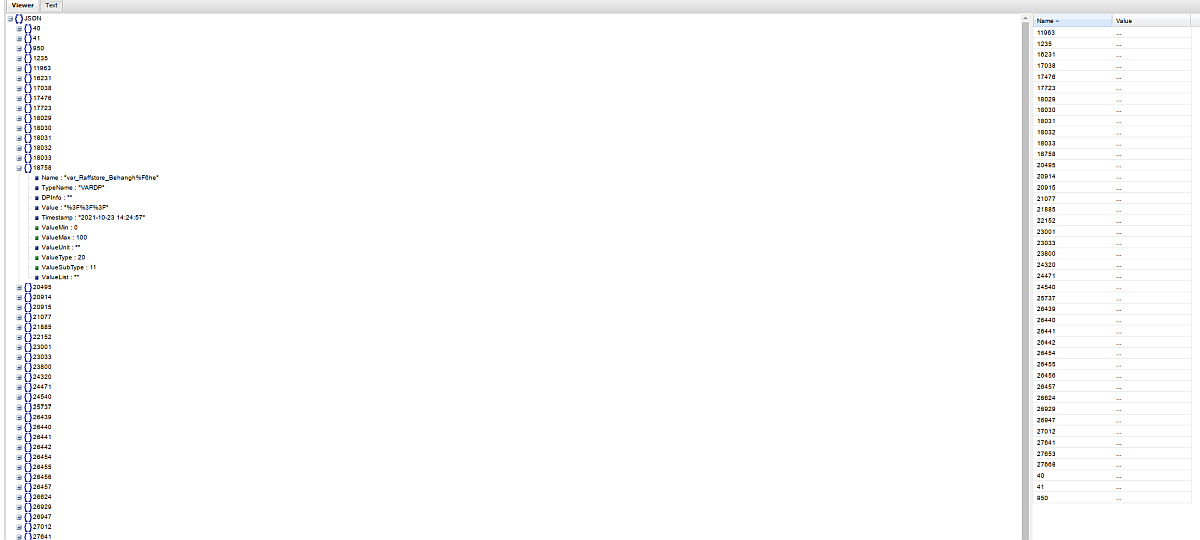

            @fr3ckl3 sagte in HM-Rega: "Cannot parse answer for variables":
            Ja - denke ich auch
            Hat es noch nie geklappt?
            Die Struktur des JSON ist in Ordnung.
            Ich könnte mir höchstens vorstellen, dass dann noch irgendwelche unzulässigen Zeichen drin sind
            liegen denn die übrigen REGA Datenpunkte korrekt vor?

                F Offline
                F Offline
                fr3ckl3
                Ja, alle anderen Datenpunkte liegen vor. Unter REGA alle Programme und unter RPC alle Geräte. Räume, Gewerke etc. werden auch ausgelesen. Mir fehlen nur die Variablen.
                Und ja, es hat noch nie funktioniert. Der Rest hingegen sofort auf Anhieb.

                        N'Abend zusammen!
                        Ich habe das Projekt irgendwann frustriert aufgegeben und nun aber wieder aktiviert. Ich habe einen Tesla Model Y bekommen und wollte nun endlich das PV-Überschussladen an den Start bekommen.
                        Ich habe die Namen aller Variablen ohne Umlaute und ohne Leerzeichen formatiert und siehe da... Es funktionierte! :) Manchmal kann das Leben so einfach sein und man sieht den Wald vor lauter Bäumen nicht!
                        Vielleicht hilft das hier ja ein paar Leuten und spart einige Stunden wertvoller Lebenszeit! ;)
