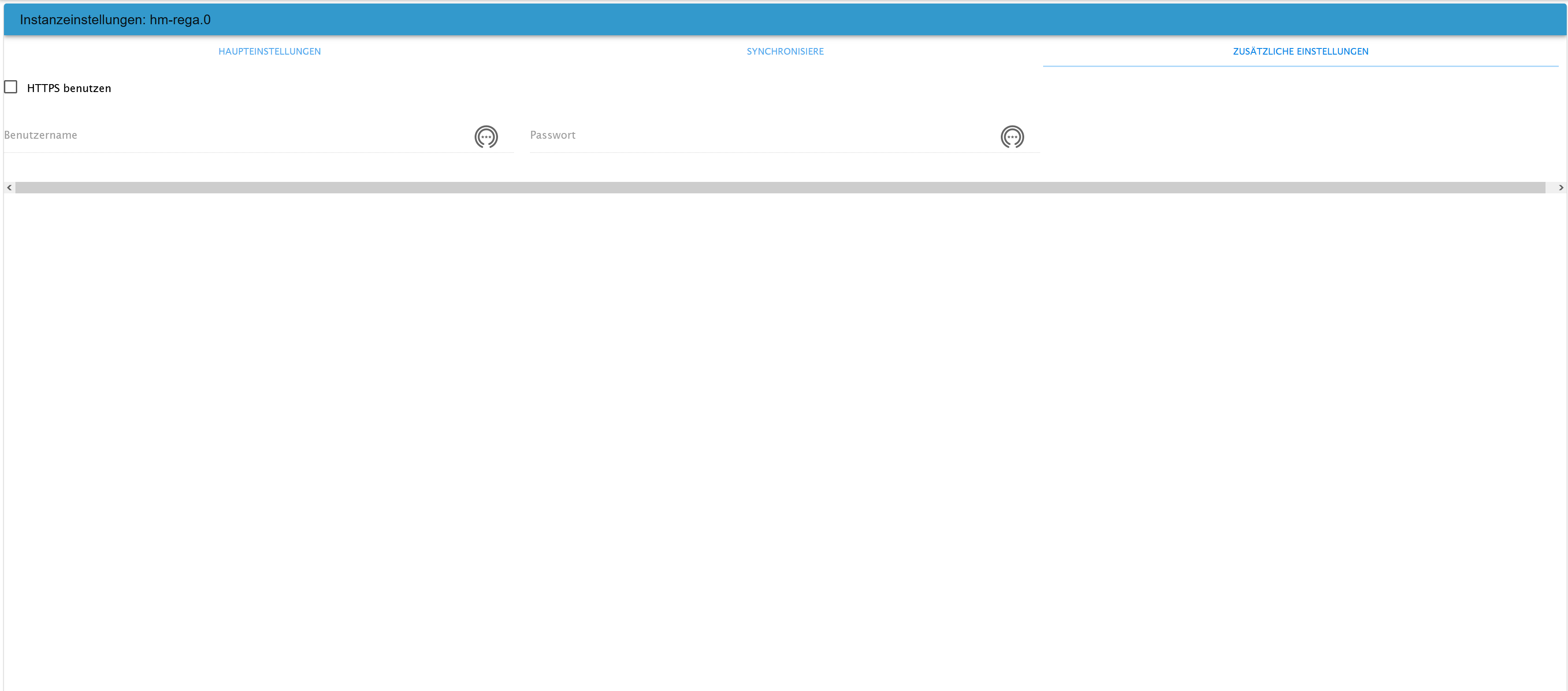

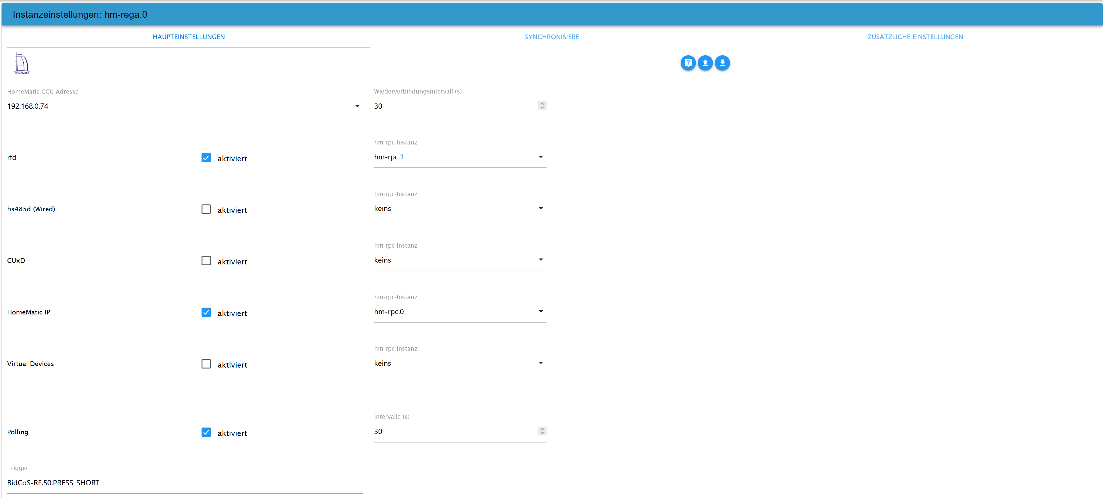

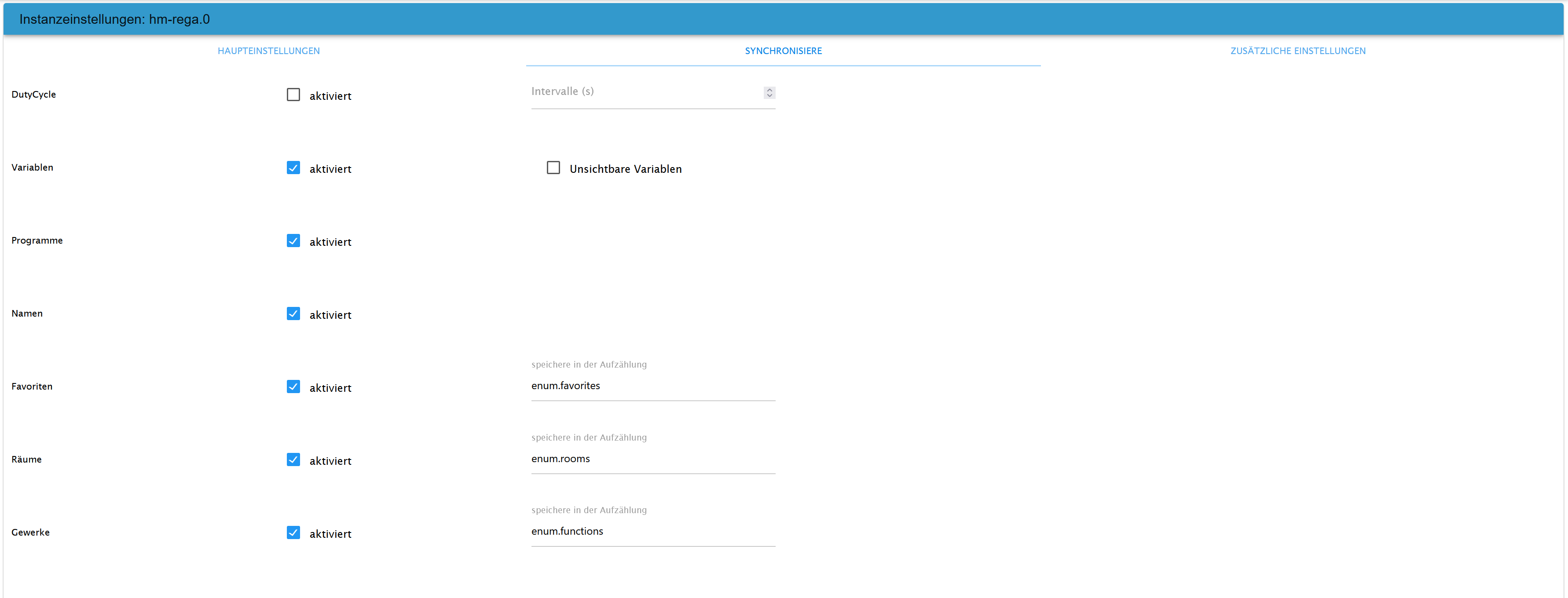

    rega Einstellungen

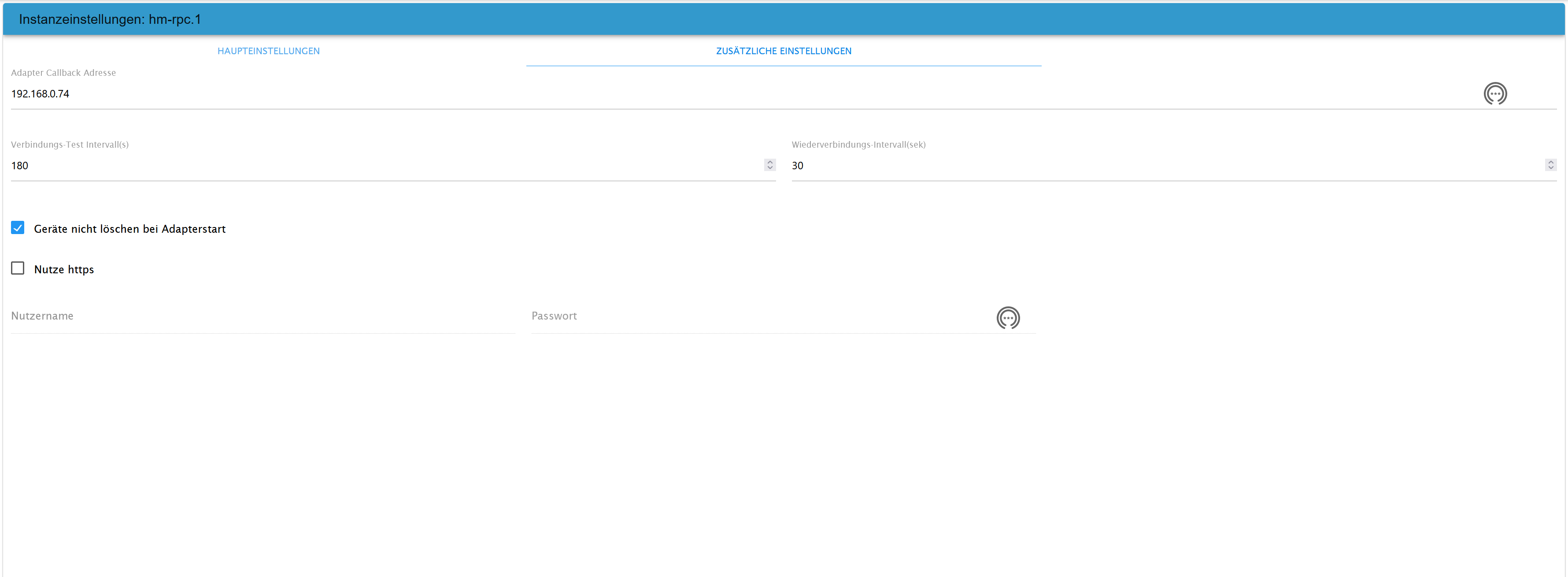

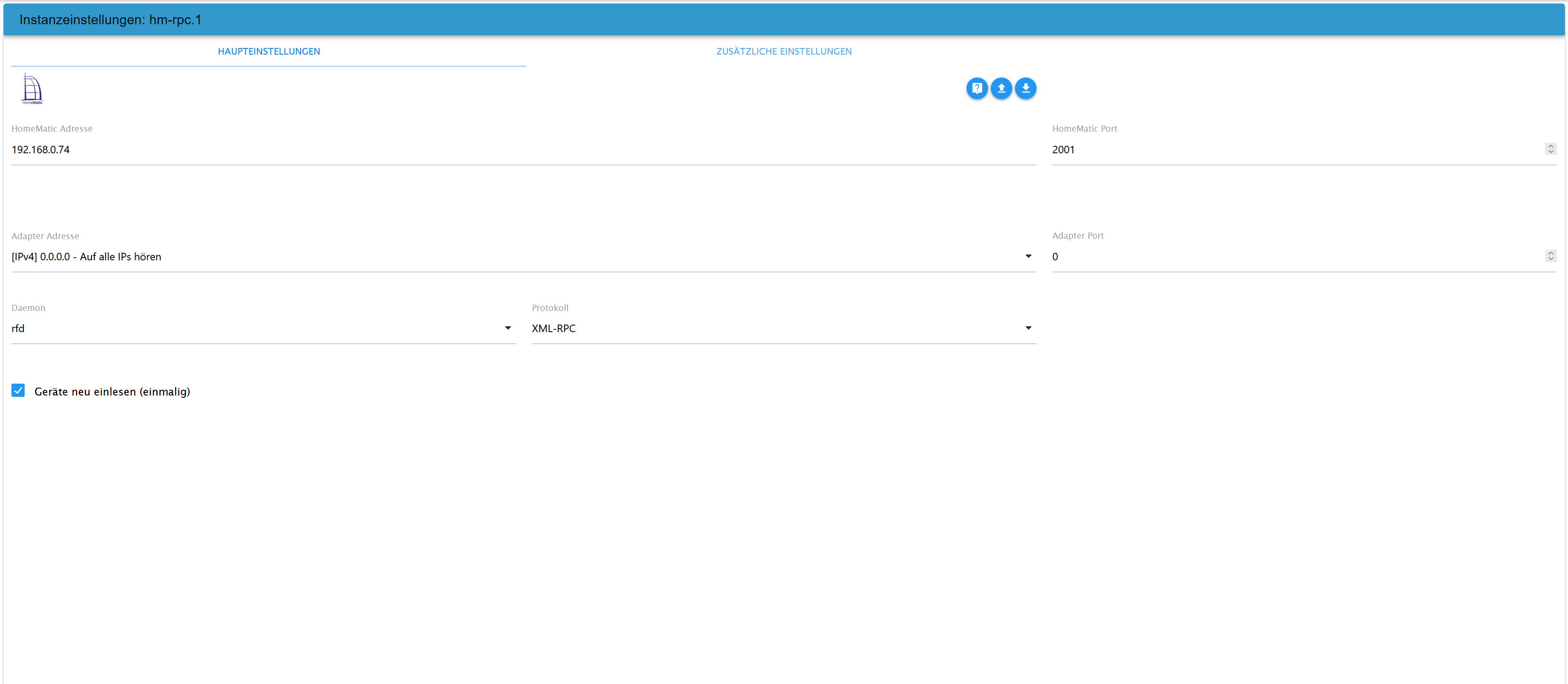

    rpc.0 Einstellungen

    Ich habe das Internet und das Forum schon durchstöbert, das Problem gab es wohl schon einige male aber ich habe für mich nicht die richtige Lösung gefunden oder es ging in eine ander richtung.
