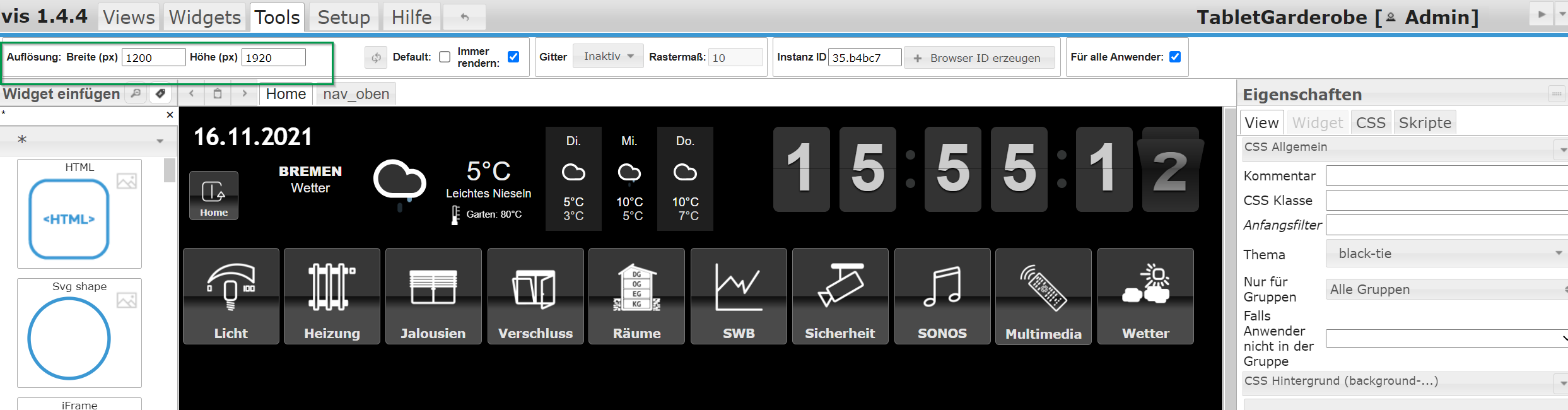

    ich bräuchte einmal einen Hinweis, wie ich hier mein Problem lösen kann:
    Ich bastel mir gerade eine Visualisierung für ein Tablet mit Auflösung 1920px1200px. Diese Auflösung habe ich in der VIS auch definiert:
    Wenn ich die Seite aber im Fully Kiosk Browser lade, passt diese nicht in den Anzeigebereich, sodass gescrollt werden muss. Es sieht so aus, dass die Anzeige gezoomt, o.ä. dargestellt wird:
    Kann mir jemand einen Tipp geben, was nicht korrekt konfiguriert ist, sodass die Anzeige nicht gescrollt werden muss?

      @flitzpiepe sagte in Ansicht in VIS anders als in Fully Kiosk Browser:
      nimm mal das screen-resolution widget und setz das ein.
      Was stehen da für Werte drin`

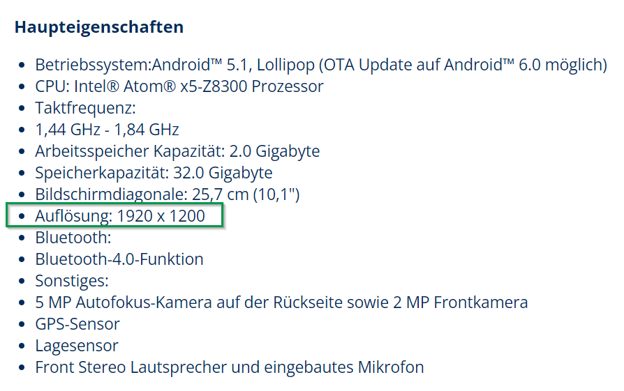

        Hi, danke für die schnelle Antwort. Auf den Post mit der Screen-Resolution bin ich auch gerade gestoßen. Ergebnis: Breite ist nur 800, Höhe ist 1280.
        Bedeutet, dass es bei der genannten Auflösung nur um einen theoretischen Wert handelt (Datenblatt des Tablets und Datenpunkt für Auflösung im Kiosk Browser Adapter in IoBroker sagen 1920 x 1200) und ich o.g. Werte nutzen muss?

          @flitzpiepe sagte: Datenblatt des Tablets
          Welches Tablet?

            MEDION® LIFETAB® P10506

              @flitzpiepe Also mein Lenovo M10 und mein Fire HD10 haben an sich auch eine höhere Auflösung (HD), trotzdem funzt in VIS nur die 1280x800er Auflösung. (beide Fully Kiosk)
              Ich konnte bisher damit leben, bin aber mal gespannt auf die Lösung.
                Die physikalische Auflösung des Displays (um die handelt es sich wahrscheinlich) ist nicht die AUflösung, die der Browser zur Verfügung stellt
                Die Auflösung im Browser wird vom Betriebssystem (nur per rooting änderbar) heruntergesetzt um kleine Schriftgrößen noch leserlich zu halten.
                Lediglich Foto und Video-Apps nutzen die vollständige Auflösung
