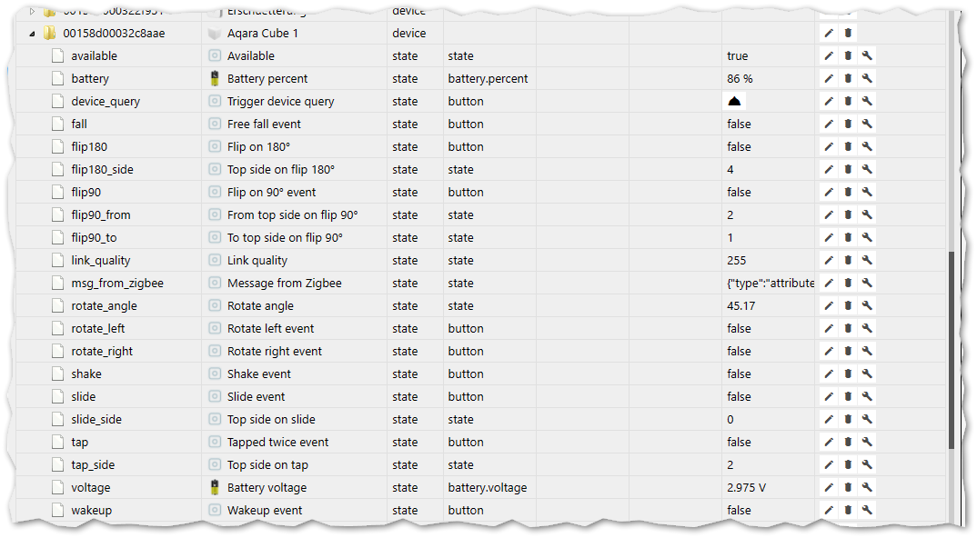

                        Also ich könnte mir vorstellen das man das auch mit 2 oder 3 geschickt platzierten ZigBee Türkontakten (z.B. von Aqara) hinbekäme. Ich nutze die unter anderem mit kleinen (8mm Durchmesser) selbstklebenden Magneten.
                        Je ein ZigBee Sensor über und unter den Griff und den Magneten oben an das Drehstück - und tata hättest du oben und unten. Noch einen dritten an die Seite und alles wäre abgedeckt.
                        Ok, sieht bestimmt nicht schön aus, wäre aber Preisgünstig.
                        Alternativ: So was der Shelly Door/Window: https://shelly.cloud/products/shelly-door-window-2-smart-home-automation-sensor/ Der kann auch die "Schräglage" melden. Sind aber sehr träge, ich hatte mir 4 gekauft und war sehr enttäuscht (träge Meldungen). Zudem müsste der dann auf den Griff geklebt werden.
                        Einen hab ich noch: Aqara Cube: https://www.aqara.com/us/cube.html Der könnte das alles "Out of the box", wenn der am Griff kleben würde, würde der jede Drehbewegung mit Richtung melden. Eventuell mit etwas Tuning sogar den Öffnungswinkel. Der ist im Original 45mm im Quadrat.
                        Aber wie in diesem Video zu sehen ist: https://www.youtube.com/watch?v=Y2_JcGIQT0g ist da eigentlich nur eine kleine Platine drin so das man das stark reduzieren könnte.
                        So als stylischen "Griffaufsatz mit Motiv" oder so.
                        Hier mal ein Auszug der Datenpunkte des Cube (ich finde meine Idee gerade gar nicht so schlecht für meine eigene Terrassentür):
                        B 1 Antwort Letzte Antwort
