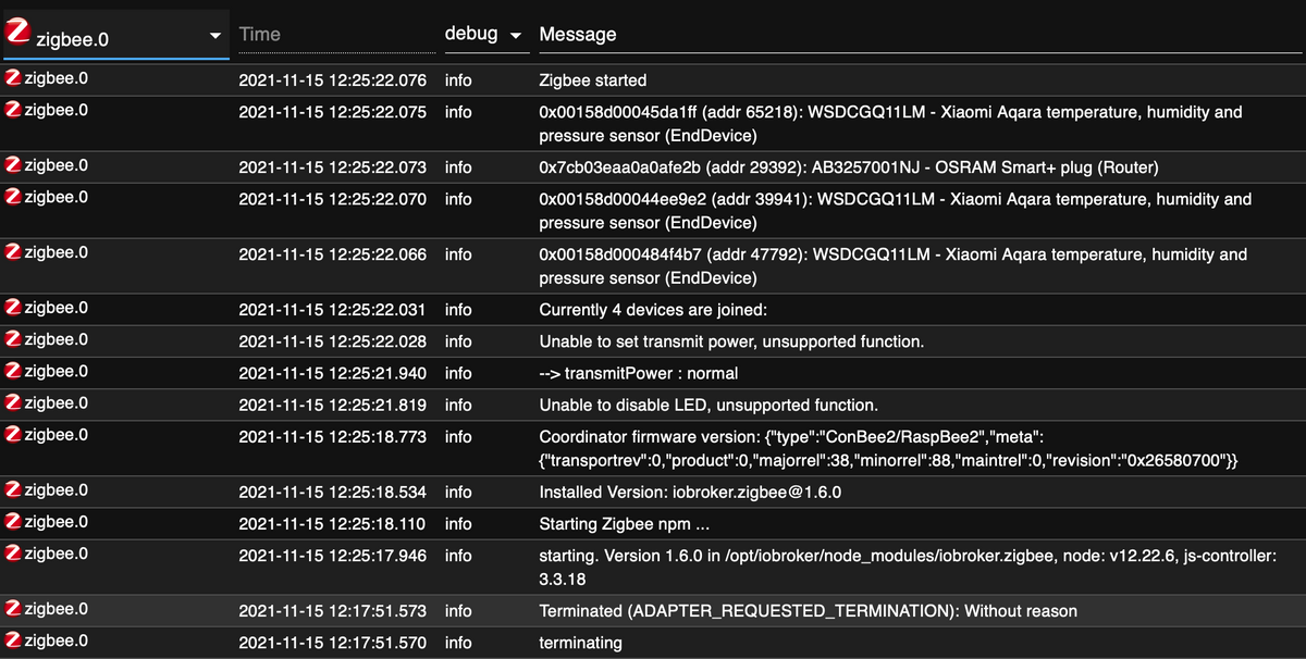

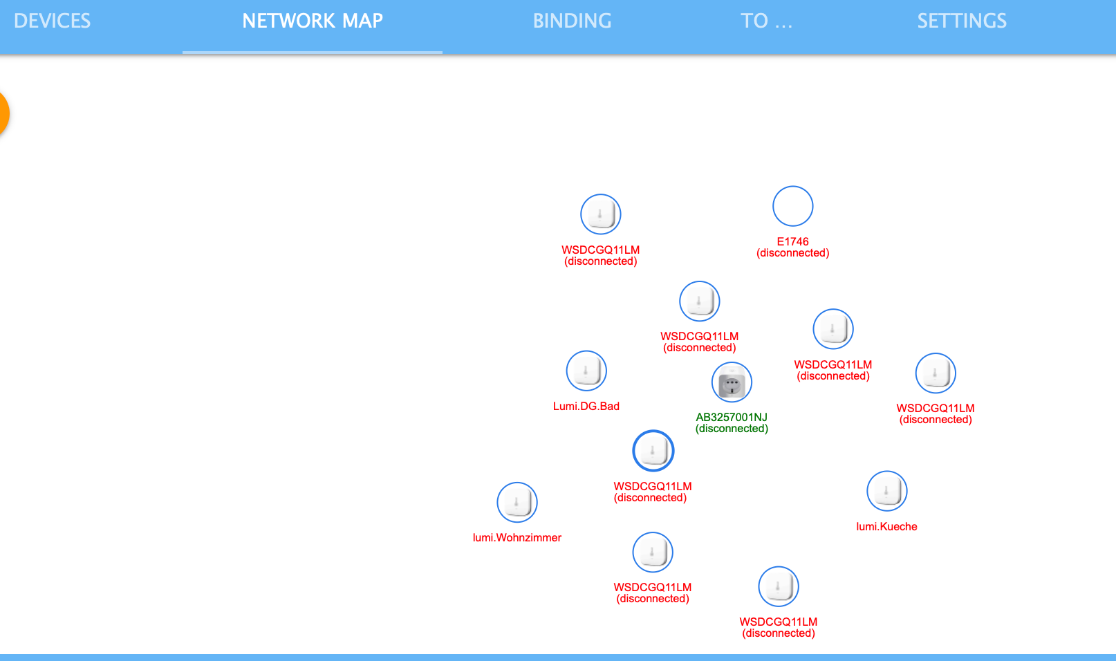

    so, hab jetzt den Adapter gestoppt. Den CC2531 rausgezogen, den Conbee reingesteckt, die Config auf den Stick im Adapter angepasst. Dann den Adapter neugestartet.
    Jetzt erkennt er in den logs die bereits 4 in dem CC2531 angemeldeten devices, aber in der device Ansicht sowie in der network map wird nichtmal mehr der Coordinator erkannt. Laut log files müsste er aber da sein. Aber schaut selbt...

    @amandus99 sagte in zigbee Adapter Conbee Stick:
    @fa-bio @Thomas-Braun
    • Logs nicht als Screenshots posten.
    • die Log Einträge sagen nicht was der Conbee an Hardware erkannt hat sondern nur welche Devices in der Datenbank eingetragen ist.
    • Die Network map stellt alle Geräte dar für die es
      -- Einträge in der Datenbank gibt
      -- States im ioBroker gibt.
    • Die Darstellung hat beim Wechsel der Hardware wenig mit der Realität zu tun.
    Du solltest:
    • den Adapter mit cc2531 starten
    • alle Geräte aus dem Zigbee Netz löschen
    • alle Geräte zurück setzen
    • den Adapter mit conbee starten
    • alle Geräte neu anlernen.
    Ansonsten wird das nix.
    A.

          • A amandus99
            @mickym
            Danke für die Ansätze, hatte es auch schon auf deinen Rat auf 300 gestellt. Aber ich bekomme kein Announcement und einfach gar nix. In meiner Verzweiflung hab ich den Adapter auch schon gestoppt und den deconz server installiert und versuche dort sensoren anzulernen, aber auch dort findet er nichts. Das Gateway wird dann auch in der phoscon oberfläche richtig angezeigt und die Firmware lies sich ja auch brav updaten. Ich vermute so langsam, dass der Stick einen Schlag hat...

            @amandus99 Also wenn du nur drei oder vier Geräte angelernt hast würd ich folgendes machen. Lösche alle Geräte im Stick und Conbee stoppe den Zigbee Adapter. Ziehe die Sticks aus dem USB Port. Dann starte Rasperry neu.
            Wenn alles läuft. Steck den Conbee wieder in der USB Port mit Verlängerung. Dann lade den Deconz Adapter runter und starte ihn und verbinde ihn mit den Conbee. Der Zigbee Adapter muss im Stopp Pause sein. Versuch jetzt deine Geräte an Conbee anzulernen und schau ob du sie dann im Deconz Adapter siehst. Die Sensoren Geräte sollten mal Stromlos gemacht werden also Batterien raus.
              so ich habe jetzt mal folgendes gemacht. Einen zweiten RPI aufgesetzt und den deCONZ service darauf aufgesetzt und den Conbee reingesteckt. In dem Setup kann er sich mit den Sensoren wunderbar verbinden und läuft.
              Damit wieder zur ursprünglichen Frage, warum funktioniert dies nicht mit dem zigbee adapter?
