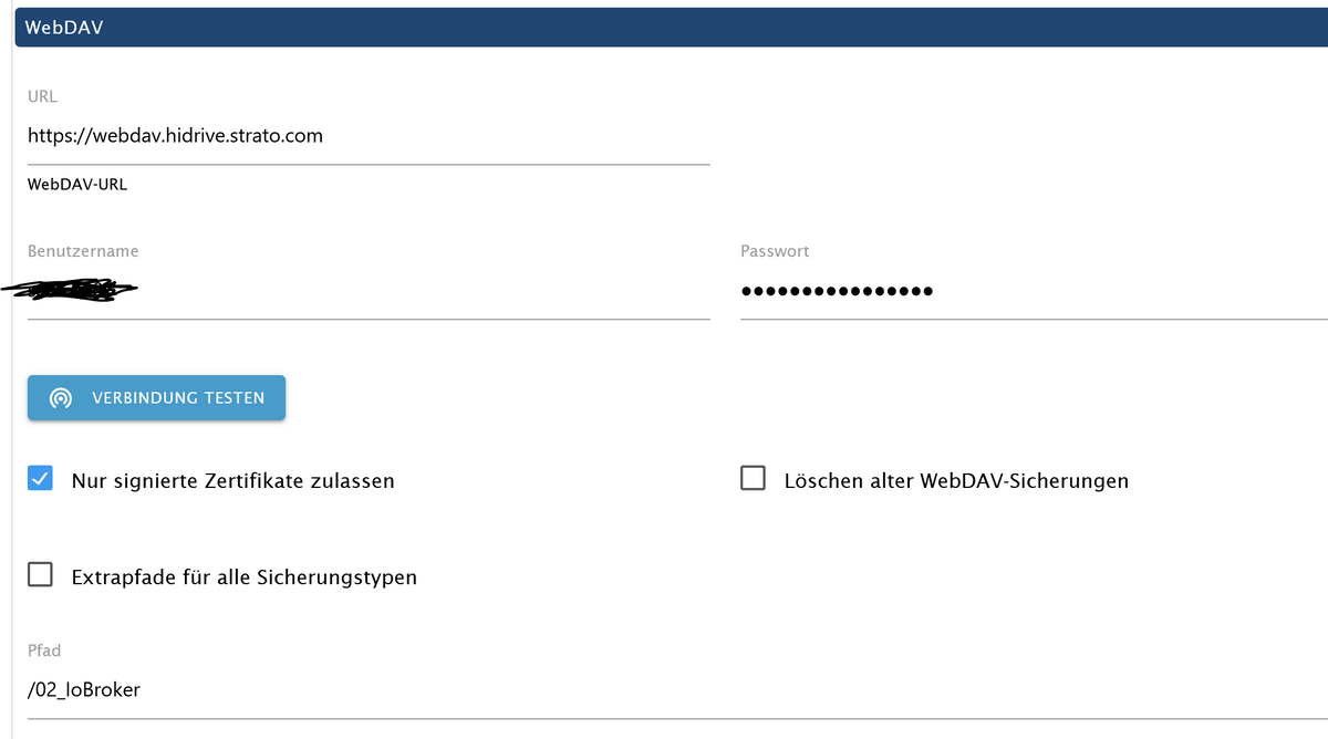

    ich würde gerne den IoBroker in die Cloud via webdav backupen. Leider bekomme ich das nicht hin.
    in den Einstellungen habe ich folgendes vorgenommen
    Laut Verbindungstest sollte es gehen (Die Verbindung zum WebDAV-Server wurde erfolgreich hergestellt.)

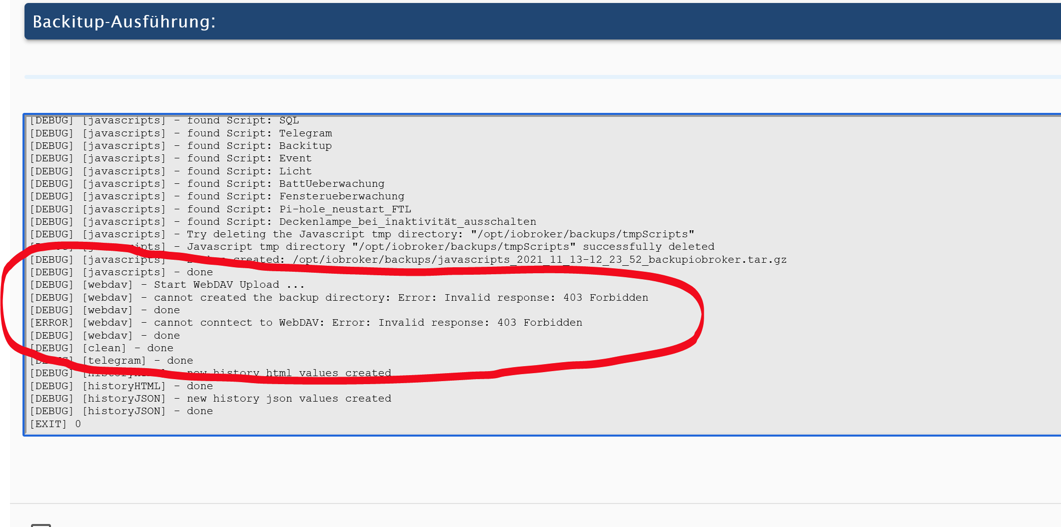

    Wenn ich jetzt ein Backup mache, dann erhalte ich folgende Ausgabe:
    Woran liegt das?

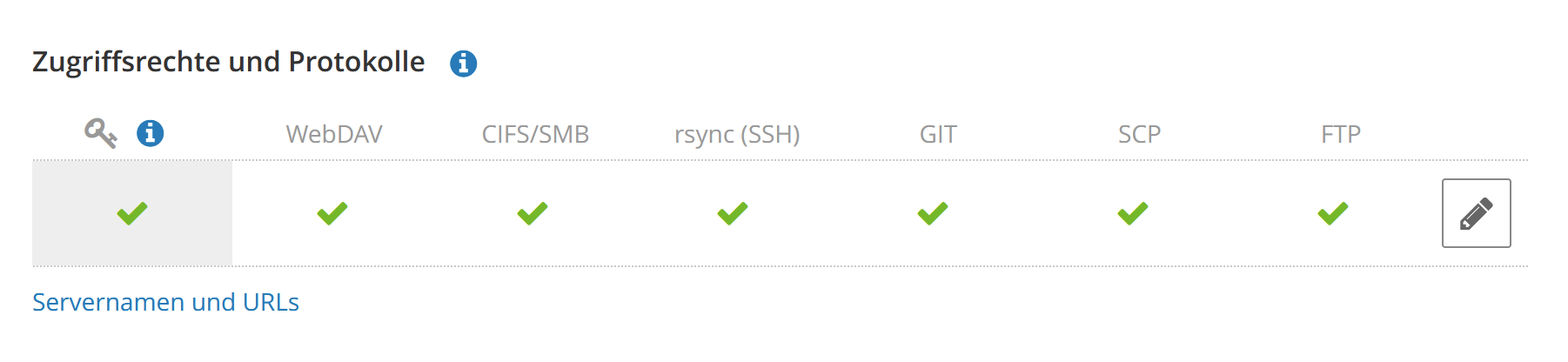

        Achja und bei dem Clouddienst ist webdav aktiviert
        und die Debug Ausgabe von Backitup sagt (für mich) auch nicht mehr aus:
        [DEBUG] [webdav] - Start WebDAV Upload ...
        [DEBUG] [webdav] - cannot created the backup directory: Error: Invalid response: 403 Forbidden
        [DEBUG] [webdav] - done
        [ERROR] [webdav] - cannot conntect to WebDAV: Error: Invalid response: 403 Forbidden
        [DEBUG] [webdav] start with {"type":"storage","source":"local","debugging":true,"deleteOldBackup":false,"username":"****","pass":"****","url":"https://webdav.hidrive.strato.com","ownDir":false,"dir":"/02_IoBroker","dirMinimal":"/backupDir/iobroker","signedCertificates":true,"deleteBackupAfter":0}

                okay, ich habe es rausgefunden... da muss man auch erst Mal drauf kommen.
                Der Pfad zum Ordner über Webdav war nicht so wie ich ihn erwartet hatte.
                Erwartet: /Privat/Ordnername
                Realität: /users/Username/Ordnername/
                jetzt funktioniert es :)
