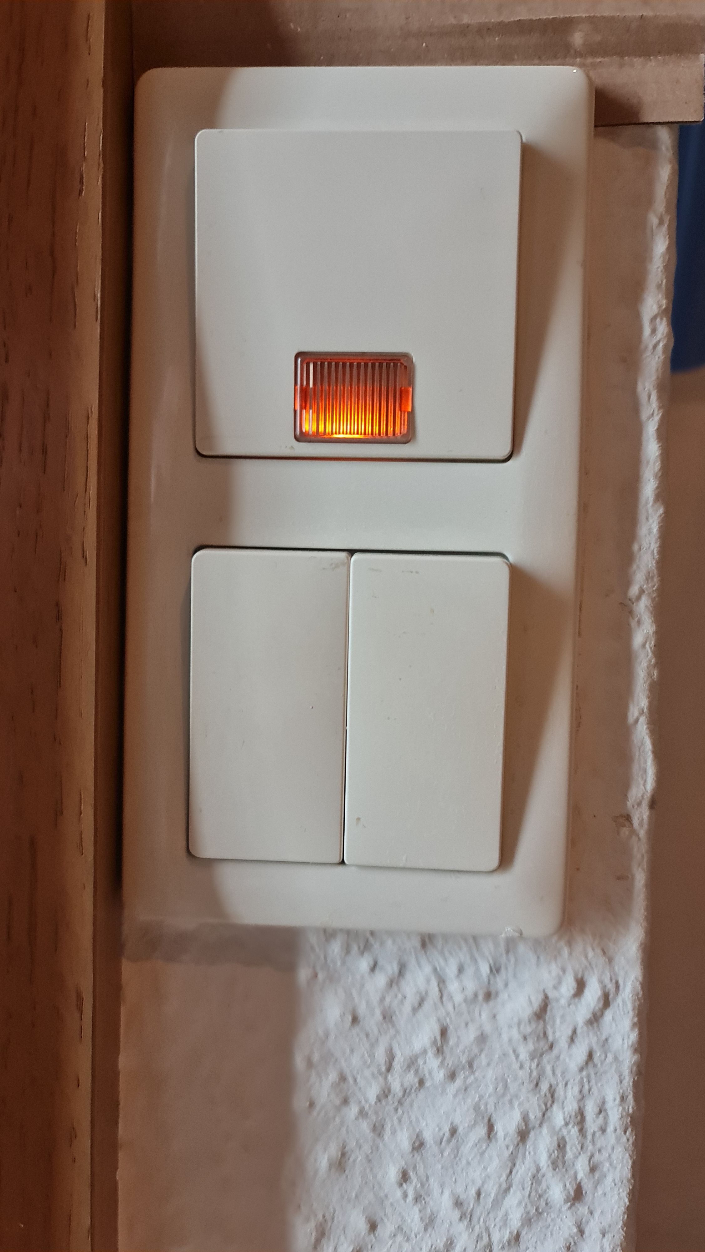

    Da mein IOB jetzt "anscheinend" rund Läuft will ich das nächste Projekt angreifen.
    Die sind ca. 25 Jahre alt und würde die gerne via IOB schalten können da es einige Gäste gut finden wenn die alle aus sind :(
    Der obere Schalter ist für das WC
    Unten Links für die Außen Beleuchtung die via Uralt BW Melder geht ( sollte eigentlich immer an sein.
    Unten Rechts ist die Eingangs Flur Beleuchtung ( sollte auch immer an sein da die via BW Gesteuert sind )
    Da ich mit Schaltern noch nix zutun habe, von den für die Rollladen mal abgesehen die von HMIP sind ) frag ich hier mal die Fachleute ;)
    Kann mir Jemand da was empfählen , die sich auch einfach in den IOB einbinden lassen via Wlan/Zigbee
    Ach ja, der 3te Leiter ist im Ganzen haus bei den Schaltern vorhanden !

                      Moin ^^
                      So hab mich etwas eingelesen sollte ich hin bekommen....
                      Eine Sache ist noch offen...
                      der Untere Doppelschalter schaltet ja 2 Lampen
                      Links AN/AUS ------ Rechts Wechselschaltung.
                      Geht DAS den auch mit EINEM Shelly ?
                      Weil da werde ich ja HÖSTENS einen reinbekommen wenn das Loch tief genug ist.

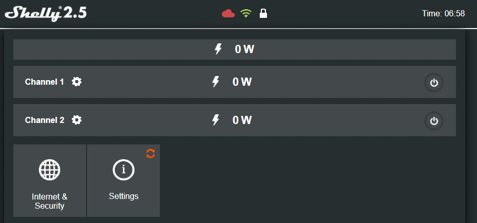

                        @digi-bit Jo dann nimmst den Shelly 2.5 der unterstützt Doppelschalter - die werden nur ziemlich heiß - also schauen, dass da keine Riesenlasten dahinter hängen.
                        Jedenfalls hat der 2 Kanäle
                        um damit einen Doppelschalter zu unterstüzen.

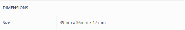

                            Hab gerade mal geschaut - ob ich was zu den Dimensionen finde:
                            Also 1,7 cm dick. ;) - bei einer 6 cm Dose und der Tiefe Deines Schalters weisst Du viel Platz DU dann noch für Wago-Klemmen und Kabel hast. ;)

                                sci3wh
                                Bei einem Shelly müssen doch der L1 und N Leiter vorhanden sein, oder?
                                Bei den meisten Haushalten sind nicht genug Adern in der Wand .
                                Das würde ich vorher prüfen, bevor ich alles auseinander baue.
                                Wie wäre es denn mit Smarten Lampen und einem umgebauten Fensterkontakt am Schalter?
                                • S sci3wh

                                  @sci3wh Recht hast du.
                                  Wenn er aber eine Wechselschaltung hat wäre der L1 schon mal mindestens auf einer der beiden Seiten (oder bei einer Kreuzschaltung am Anfang bzw. Ende). Dann müsste der Shelly halt dort hin.
                                  Bliebe das Problem mit dem N ... also bei normalen Leuten soll es in der Wand Verteilerdosen geben (bei mir gibt es die nicht) von wo aus es dann zum Schalter geht - dann könnte das der richtige Ort sein. Oder er hat Glück und beim anderen Schalter ist eine Steckdose (oder N vorhanden).
                                  Also, in der Tat sollte er eventuell mal - einen Fachmann - mal reinschauen lassen was geht.

                                    sci3wh
                                    @bananajoe
                                    sollte mich wundern, wenn in der Abzweigdose genug Platz für einen Shelly ist.
                                    Ohne Fachwissen, würde ich auch die Finger davon lassen

                                      Digi-Bit
                                      Also erstmal recht herzlichen dank für die Tipps
                                      Aber ich habe die Finger von den Shelly Kram gelassen ist mir nix.
                                      Ich will Kippschalter haben baster ;)
                                      Ich habe jetzt hinten an den Wippen etwas Hartplastik geklebt so das man die Wippen nicht mehr schalten kann, das tut es auch ;)
                                      mfg
                                      Aber wenn Jemand noch Tipps für Wlan/ZigBee Kippschalter hat kann er sie gerne noch erwähnen !
