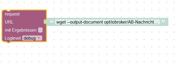

    ich würde gerne mir meine Nachrichten von der FritzBox in meinem iobroker Ordner laden und dann per Telegram zusenden lassen.
    Wenn ich die URL
    http://192.168.178.1/cgi-bin/luacgi_notimeout?sid=43ett1d56896212a&script=%2Flua%2Fphoto.lua&myabfile=%2Fdata%2Ftam%2Frec%2Frec.0.000
    (Über diesen Link werden die Daten von rec, dierekt in wav konvertiert.)
    direkt in den Browser eingebe, kann ich mir über jeden Browser die Nachricht runterladen.
    Nur halt über Blockly bekomme ich immer eine Fehlermeldung.
    wget --output-document opt/iobroker/AB-Nachricht/message.wav "http://192.168.178.1/cgi-bin/luacgi_notimeout?sid=43ett1d56896212a&script=%2Flua%2Fphoto.lua&myabfile=%2Fdata%2Ftam%2Frec%2Frec.0.000"
    Wenn ich die Konstellation mit meinen Kamerabildern mache, funktioniert es und es landen die Bilder im entsprechenden Ordner.
    Ich hatte ach vorher versucht das entsprechende Verzeichnis auf der FritzBox zu mounten und die entsprechenden Aufnahmen mit speexdec in wav Dateien zu konvertieren, aber das scheint mit der alten Version von speexdec nicht mehr zu gehen.
    Kann mir hier vielleicht einer helfen.

      @falke69 sagte in Anrufe FritzBox lokal speichern:
      und wo ist der LOG von der Fehlermeldung

        falke69F Offline
        falke69F Offline
        falke69
        @glasfaser
        mehr sehe ich leider nicht.

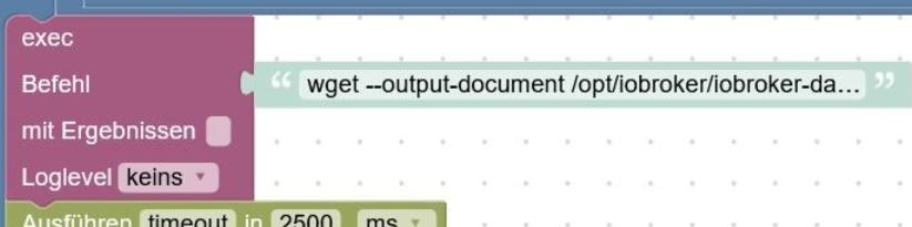

          exec Baustein nehmen
          falke69F 1 Antwort Letzte Antwort
          • GlasfaserG Glasfaser
            @falke69
            falke69F Offline
            falke69F Offline
            falke69
            @glasfaser
            da ist zumindest die Fehlermeldung weg. Aber der Ordner bleibt leer.
