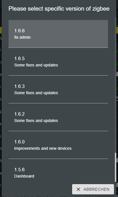

              @arteck Ich kriege die 1.6.6 nicht installiert. Auswählen kann ich die Version, es bleibt aber die 1.6.3 aktiv:
              Im Install-Log steht Folgendes:
              $ iobroker upgrade zigbee@1.6.6
              Update zigbee from @1.6.3 to @1.6.6

              • fu_zhouF fu_zhou

                @fu_zhou
                Über git installiert? Aus dem Screenshot werde ich nicht ganz schlau.

                  @thomas-braun nein über "bestimmte Version installieren"
                  = vorletztes Symbol [+]

                    @fu_zhou
                    Das geht noch nicht darüber.

                      über Github hab ich's hinbekommen - danke für alles!
