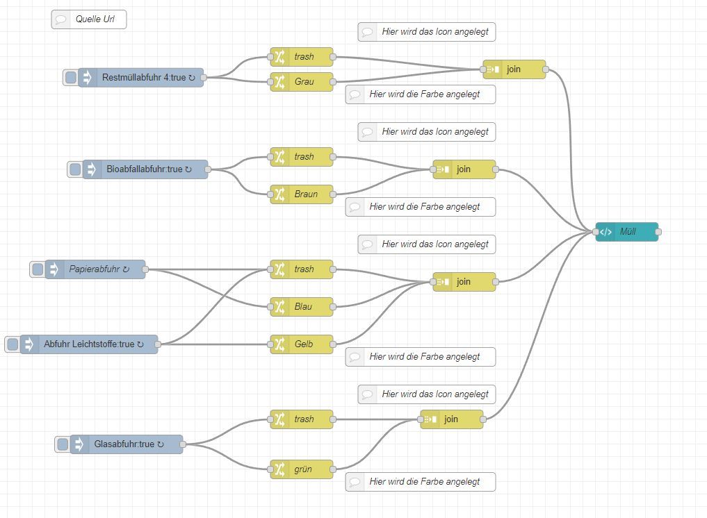

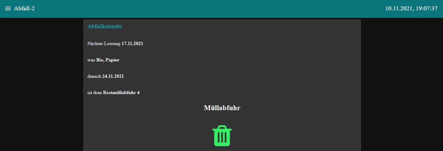

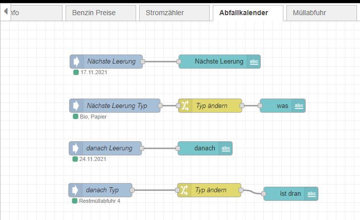

    Kennt jemand von euch diesen Abfallkalender?
    https://flows.nodered.org/flow/afa700c3059c7022508e91141de4fede
    Ich habe damit ein kleines Problem.
    Alle 2 Wochen haben wir Bioabfall und alle 4 Wochen Restmüll.
    Leider werden aber zwei gleichzeitige Ereignisse (4 Wöchentliche Abholung) nicht Angezeigt.
    Bei diesem Bild ist noch eine text anzeige dabei diese arbeiten aber bisher nicht zusammen.
    Was müsste ich ändern ? Ich bin da Überfragt...

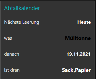

      @walter-o Ich habe es zwischenzeitlich noch geändert (Datum bspw. --> Heute), Tonnenfarbe
      Dabei aber nun in gleiches Problem gelaufen: 2 Abfuhren an einem Tag, außerdem möchte ich noch die Bezeichnungen ändern können die aus dem iCal kommen.
      Der obere Flow zerlegt es mittels JSONata, joint/patcht dann die Farbe und das Icon und gibt es als Template aus.
      Ich werde es wohl mit einer JS-Function und einem Array lösen so ala: ("Sack", "gelber Sack", yellow, Icon)
      Dann iteriere ich über das Array und ersetze bspw. "Sack" --> "Gelber Sack" ("Papier" liefert dann ebenfalls zB "Papiertonne"), färbe die Schrift und was sonst noch und gebe es an das Template weiter. So der Plan ;)

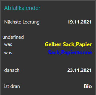

          @sborg sagte in Kennt jemand von euch diesen Abfallkalender?:
          So der Plan...
          Der auch teilweise so funktioniert, aber dann doch anders ;)
          Ist noch im Debug-Modus, aber der prinzipielle Weg ist mir nun klar, nachdem ich unzählige Fehlversuche/Ansätze in die buchstäbliche Tonne treten musste:
